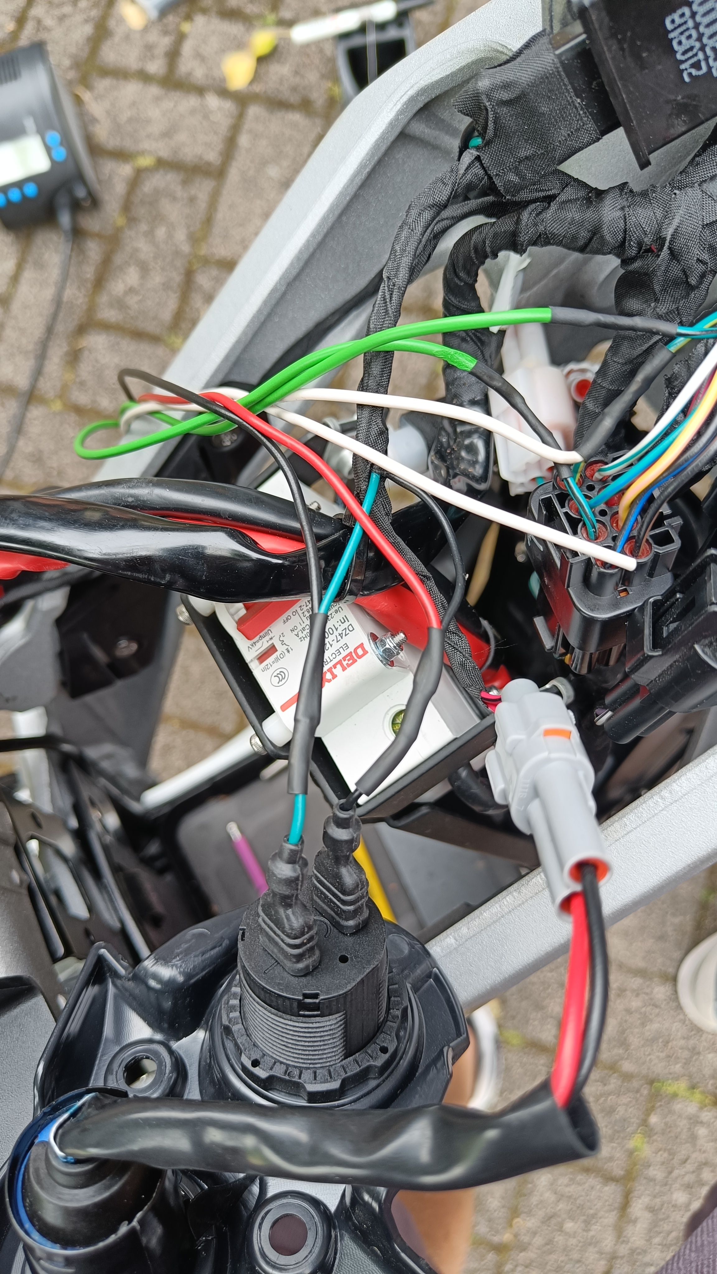

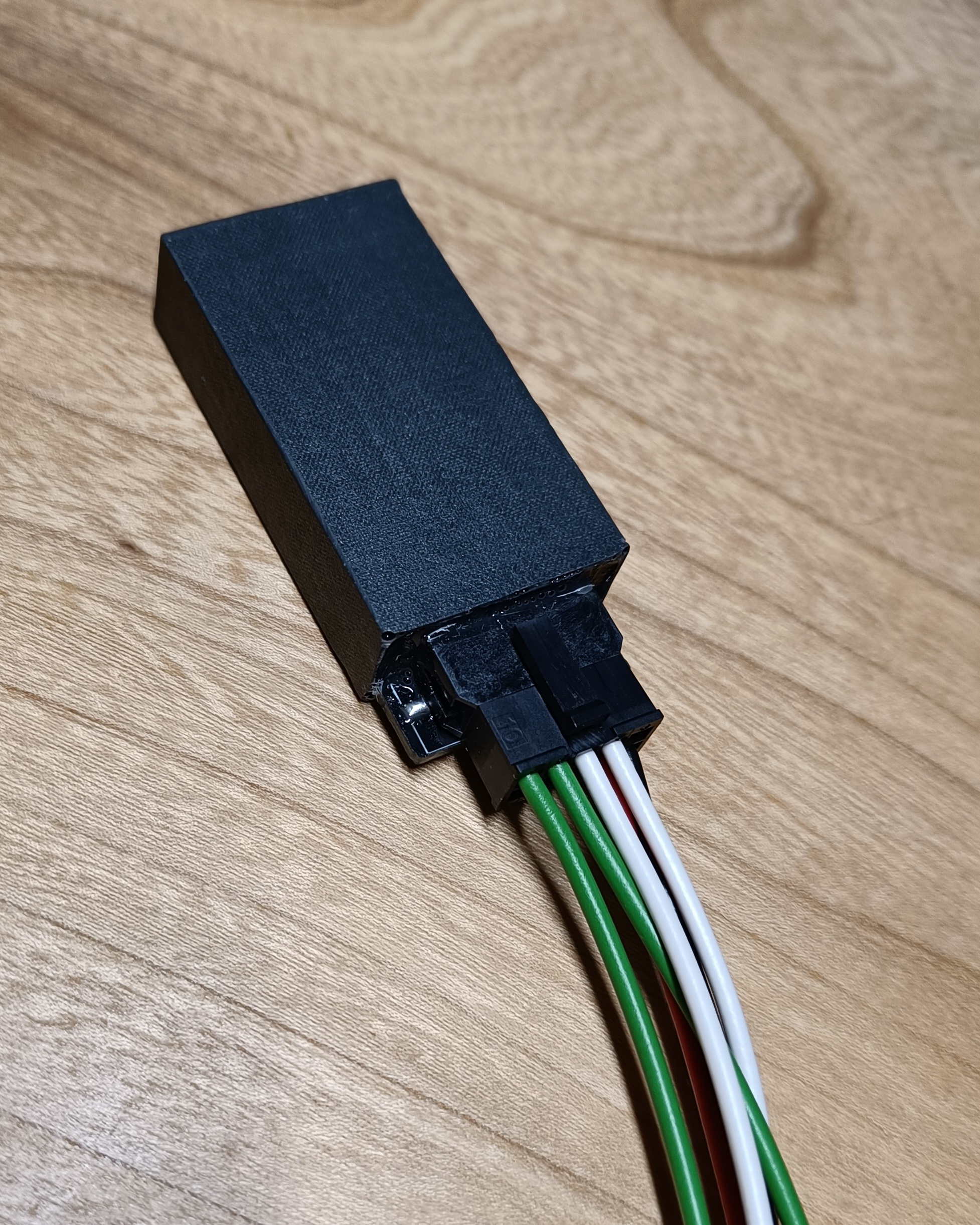

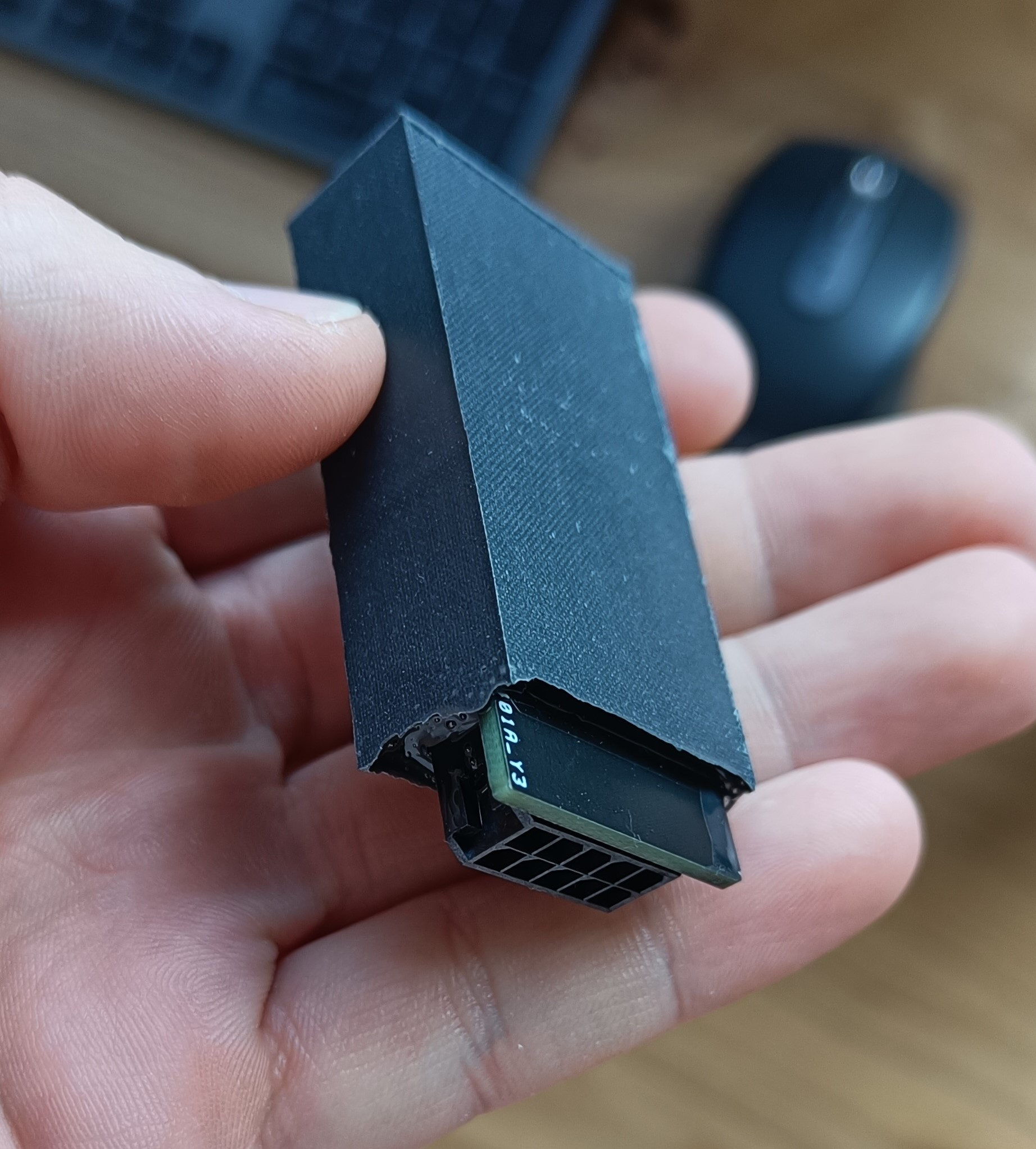

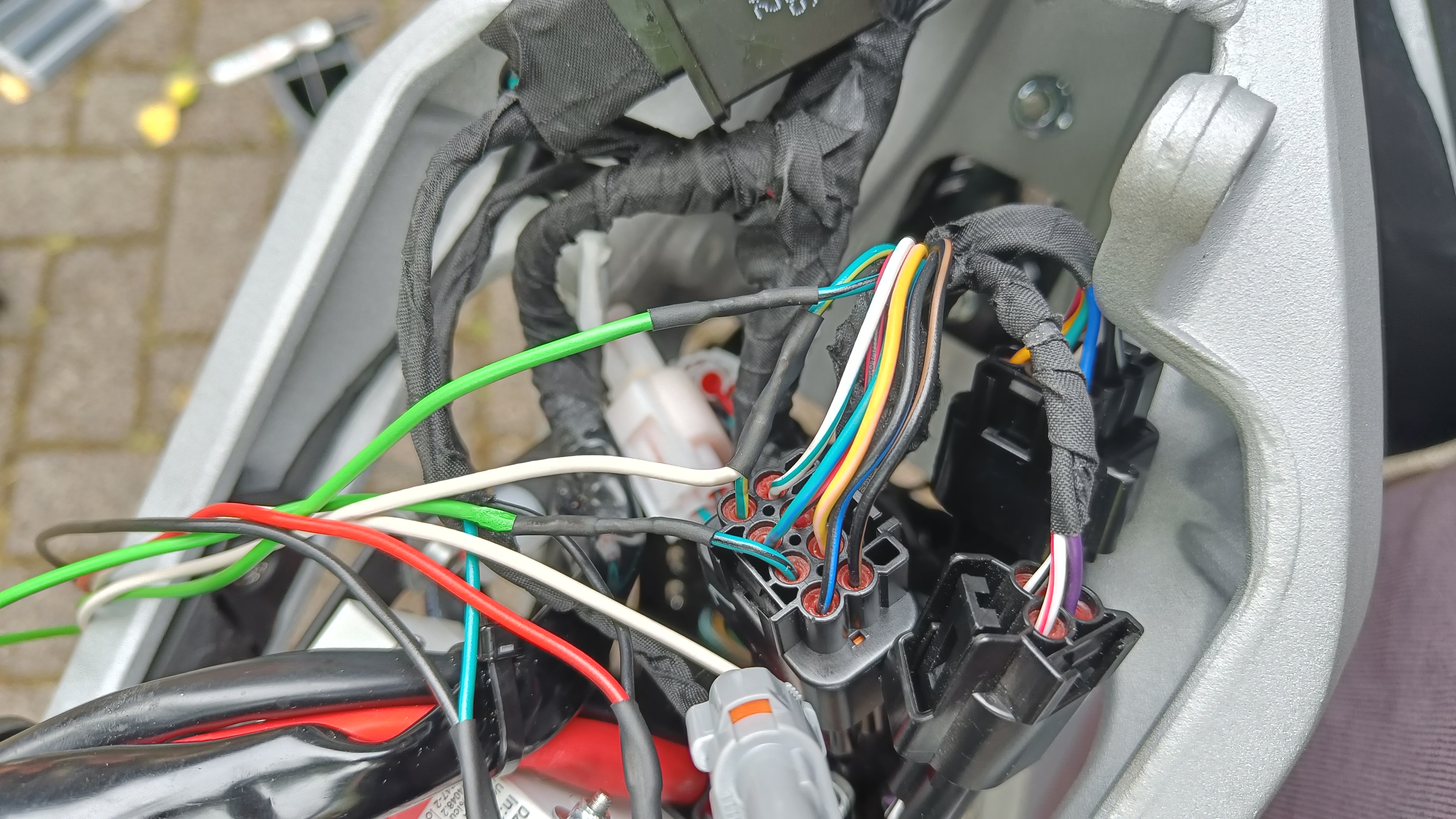

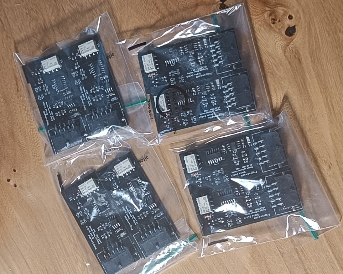

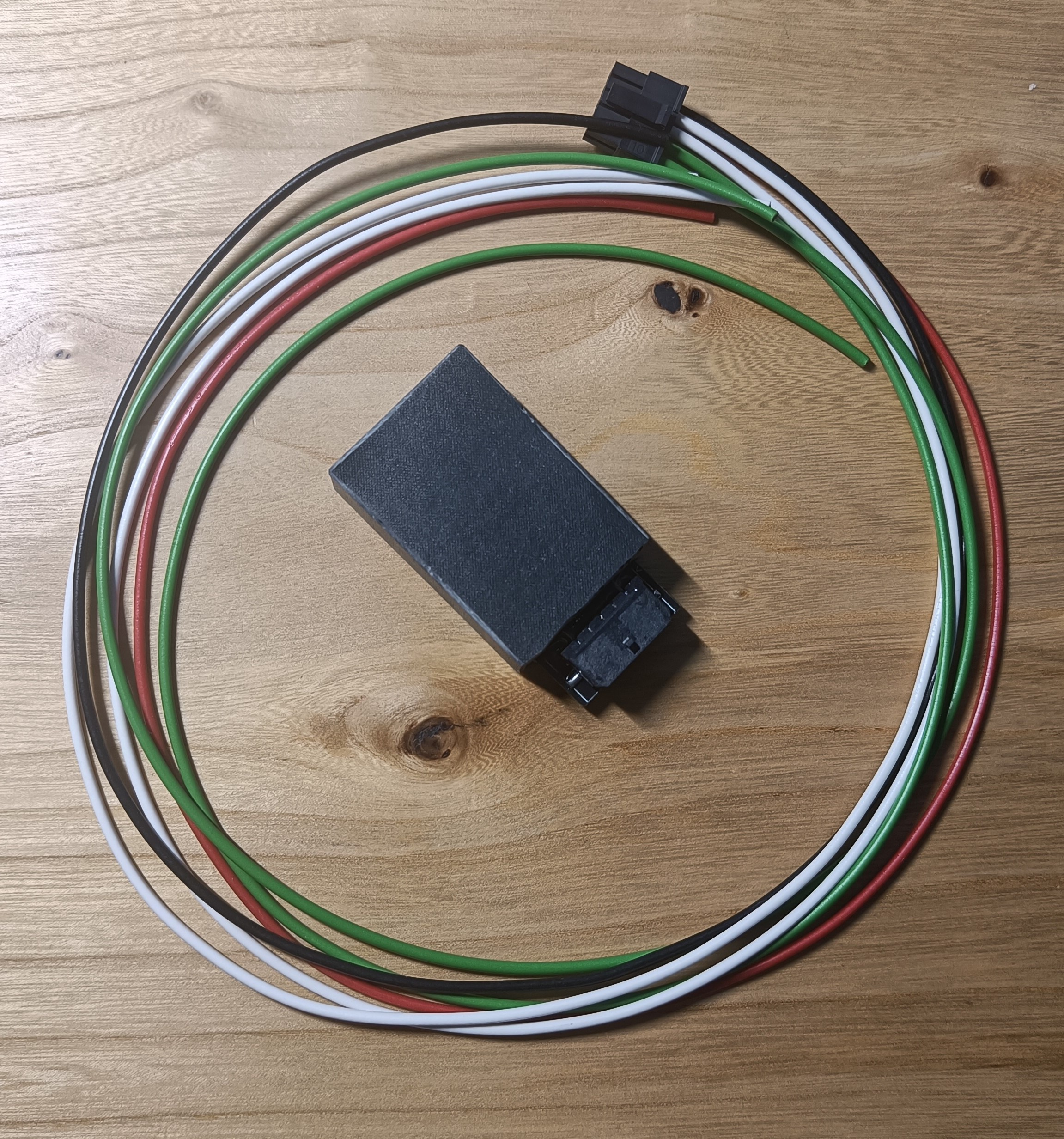

Aktuelles Projekt:
Kleine Elektronik Erweiterung für die Sur Ron, diese "Box" soll steckbar in den Kabelbaum eingebunden werden können.
Darin befindet sich sinngemäß eine eigens entworfene Platine mit etwas Elektronik,
sowie einem Mikrocontroller ..
Sinn soll sein sehr unauffällig zwischen locked 45km/h und offener Leistung hin und her schalten zu können.
Wie das verwendet wird liegt in der eigenen Hand.
Anwendung :
Zündung an -> Code eingeben -> Leistung offen -> Spaß haben -> Zündung aus -> alles wieder wie zuvor :)
Wäre allgemein Interesse an so einer Erweiterung vorhanden?
Für mich selbst ist das ganze schon in Planung, da ich das aber sowieso ordentlich(Platine fertigen lassen & alles vergießen)
werden soll wär der Aufwand mehr davon zu machen entsprechend kleiner.
