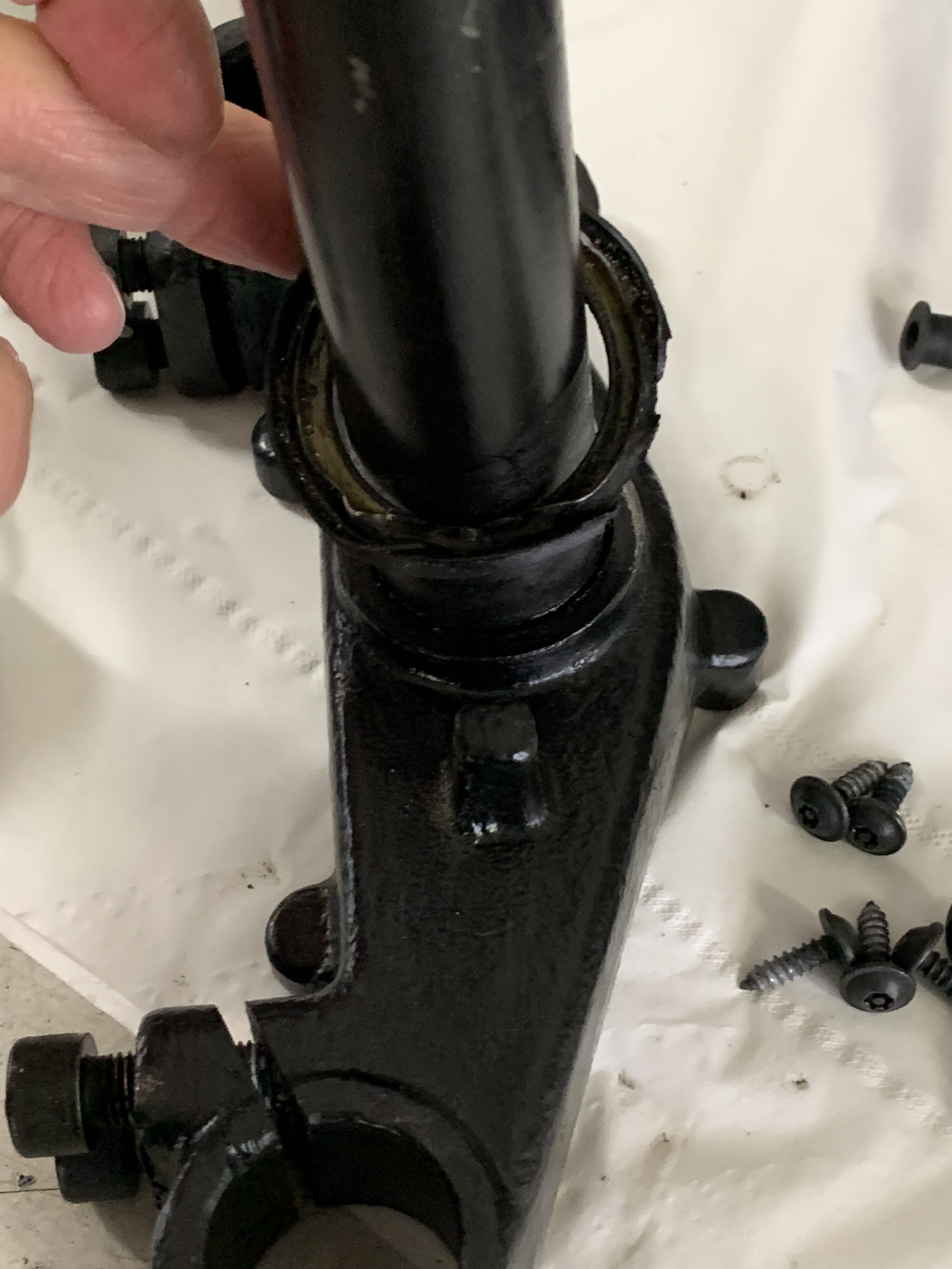

Hallo Leute,
mein Seat MÓ steht wg. defektem Lenkkopflager immer noch in der Werkstatt. Immerhin ist das neue Lenkkopflager als Ersatzteil inzwischen eingetroffen. (Die Kommunikatios-/Lieferkette VW/Seat Händler-Deutschland->Seat-Deutschland->Seat-Spanien->Silence-Spanien und zurück läuft noch nicht wie gut geschmiert....). Immerhin, man bemüht sich sichtbar. Leider ist beim Ausbau des alten Lagers ein darunter liegender Simmerring beschädigt worden (siehe Bild). Laut Seat steht im Werkstatthandbuch zum Roller dazu "Simmerring wenn vorhanden erneuern" - aber keine Teilenummer. Man hat schon eine neue Gabel bestellt mit der Hoffnung, der Simmerring wäre dabei - war er aber nicht. Beim Lenkkopf-Teilesatz auch nicht.
Kennt evtl. jemand das Teil und hat dazu eine Silence Teilenummer ? Der Silence Händler vor Ort konnte (oder wollte ?? - würde mich nicht wundern, wenn man den Roller bei Seat kauft) dazu auch nichts liefern.
Wäre für mich sehr hilfreich, wenn jemand da weiterhelfen könnte.
Gruß Torsten

das wird keine Spezialanfertigung sein sondern ein Simmerring von der Stange.
Ausmessen und dann suchen. Simmerring-24.de oder so (war jetzt ausgedacht).
Beispiel (Maße sind geraten): https://www.kugellager-express.de/va-un ... __48_2__34
Auf das Gummi wird es nicht ankommen, da der ja keine ungewöhnlichen Chemikalien oder Temperaturen aushalten muss.

Auf dem Simmering sollte auf dem Kunststoffteil eine Maßangabe stehen (Durchmesser innen / außen / Breite). Mal danach suchen, so wie er auf dem Foto ist, wäre die Bezeichnung auf der Rückseite.

Bei der Größe vielleicht auch Hersteller und ne Teilenummer...rainer* hat geschrieben: Do 9. Dez 2021, 11:45 Auf dem Simmering sollte auf dem Kunststoffteil eine Maßangabe stehen (Durchmesser innen / außen / Breite). Mal danach suchen, so wie er auf dem Foto ist, wäre die Bezeichnung auf der Rückseite.

Vielen Dank für die Tipps.
Gibt hier in Kiel eine Großhandlung für so Zeugs (Gebrüder Barth), die sind sehr freundlich und wollen was passendes raussuchen.

Sollte bei dem neuen Lenkkopflager dabei sein S01-52020-10
