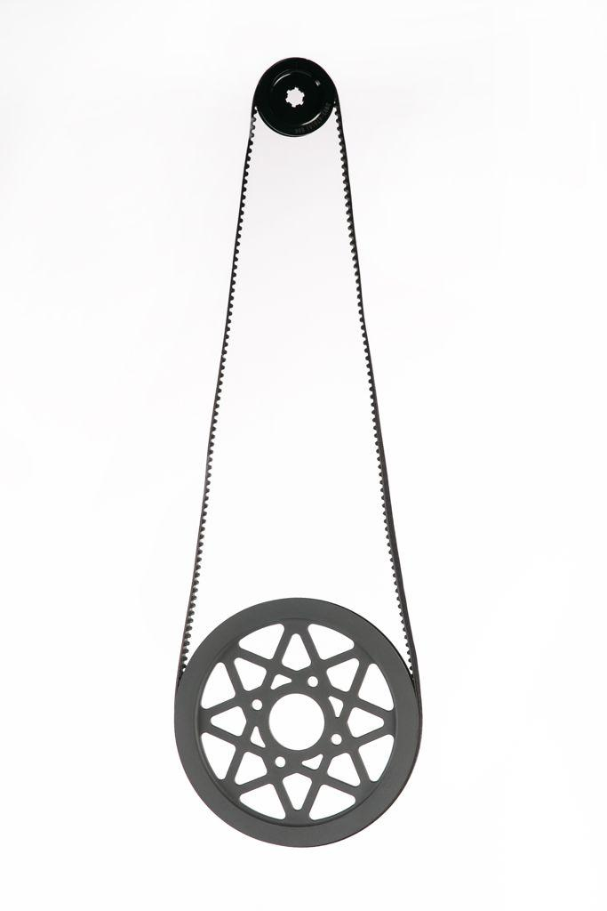

Habe gerade meine Tinbot auf Riemenantrieb umgerüstet.
Wer weiss, wie die Riemenspannung sein soll?
Macht eine Messung der Hz-Zahl mit Gates Carbon App Sinn?

Zero schreibt bei deren Carbon Riemen mit 11mm Teilung (auch von Gates) einen Zugspannungsbereich von 25 bis 76,5kg (ja, kg...). Für einen Carbon Riemen mit 8mm Teilung von 20 bis 30kg.
Ich habe den Riemen mit 11mm Teilung, und unter 30kg gibt es Lastwechselschläge.
Gates Krickit ist das Mittel der Wahl zur Spannungsermittlung, die Carbon App ist bei mir zumindest nicht nutzbar...
Wie aber Goggl schon ganz richtig schreibt, Zahnriemen hat off road überhaupt nichts verloren. Wenn Du viel Glück hast und wenige Steine überlebt er vielleicht EINE Geländefahrt, aber spätestens bei der zweiten wird sich dann eine Stein auf Deinem nach hinten laufenden Leertrum einfinden und wird zwischen Riemen und Riemenrand durchgequetscht, dass der Reimen gleich reißt oder schon massiv vorgeschädigt ist.

Was für Bilder? Vom Riemenantrieb?. Das sieht nicht anders aus als bei einer Zero.

Ja, Bilder vom Riemenantrieb an deiner TInbot verbaut.
Ist das Plug an Play; also Ritzel und Kettenrad einfach ausgetauscht?
Keine Anpassungen an Felge und Motor notwendig?
Welche Übersetzung fährst du damit?

das ist schon ein bisschen aufwändiger....
Ritzel und Kettenrad ab, Schwinge ausbauen, da der Riemen an einem Stück ist. Alte Kette raus und Kettenfett überall entfernen...bei der Gelegenheit Nadellager der Schwinge, des Dämpfers und des Umlenkhebels fetten.
Neues "Ritzel" und Riemenrad hinten für Riemenantrieb dranschrauben. Das hintere Riemenrad mit Unterlegscheiben unterlegt, damit die Originalschrauben passen. Sonst sind sie zu lang und das Riemenrad ist nicht richtig fest. Der Tipp kam von Tinbot.it.
Bei der Riemenspannung habe ich jetzt mal 50Hz eingestellt. Dürfte die goldene Mitte sein.
Bin sehr gespannt auf den fettfreien Antrieb.
Wie sich das übersetzungsmässig verhält, weiss ich noch nicht. Habe noch keine aussagekräftige Probefahrt gemacht.
