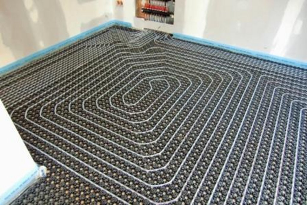

Was ist denn mit 5mmWasser schläuchen in deine Trittschaldämmung eingelassen wie Fussbodenheizung immer in Schleifen.
https://www.ebay.de/itm/132998619646
Ich würde schwarz nehmen wegen maximaler Abstrahlung und einfachmal 50 bis 100m oder so drumrum fädeln ggf auch Kupferleitung für Wärmeübergang. Dann Schnellverschlüsse mit oder ohne Abdichtung, dann kann man sich überlegen ob das Heiz und Pumpaggregat am Moped ist oder oder extern. Und ob es fossil oder elektrisch ist. Im Prinzip hat eine Truma Eberspächer alles dafür nötige inklusive der Temperaturregelung.
Wenn man Wasser benutz kann man entweder die Flüssigkeit kurz mit Druckluft rauspusten oder wenn eh mittels Verdrängerpumpe gearbeitet wird am Ausgang rausgesaugt werden. Das mittels umlegen von 2 3wegehähnen ganz einfach. Bei dem niedrigen Druck gehen Gardena Stecker. Alternativ Kühlmittel mit abesperrten Schnellverschlüssen drinlassen.
Bonuspunkte für Umwälzpumpe und Wärmetauscher am Motorrad dann kann man kühlen und heizen.
Als "Heiazggregat" könnte doch ein druckloses Untertischgerät 5l gehen. Temperatur einstellbar gut gedämmt.

Uiuiui, eine Fußbodenheizung! Das bräuchte dann zum Kühlen sowas, wie Max Jäger in seine Zero DSR eingebaut hat, um die 3 3,3kW Otten Lader unterm Akku zu kühlen :shock:
Da muss ich jetzt erst mal ein bisschen Schlucken, denn gar so involviert wollte ich es nicht machen...
Aber eine interessante Idee ist das - Heizen UND Kühlen in einem! Wenn es nur nicht so furchtbar eng wäre zwischen Batterie und Rahmen :evil:

Idealerweise hättest Du dann eine Wärmepumpe um eine Umsetzung von >1 für Strom zu Wärme hinzubekommen im Winter ;)
Die kann ja dann auch kühlen. Dieses Konstrukt aber wahrscheinlich dann nur beim laden und nicht während der Fahrt.
Wie viel Platz ist "eine Trittschaldämmungsdicke" ?
Beiträge: 20117
Re: Saisonale Batterieheizung für Zero S/DS
5mm...
