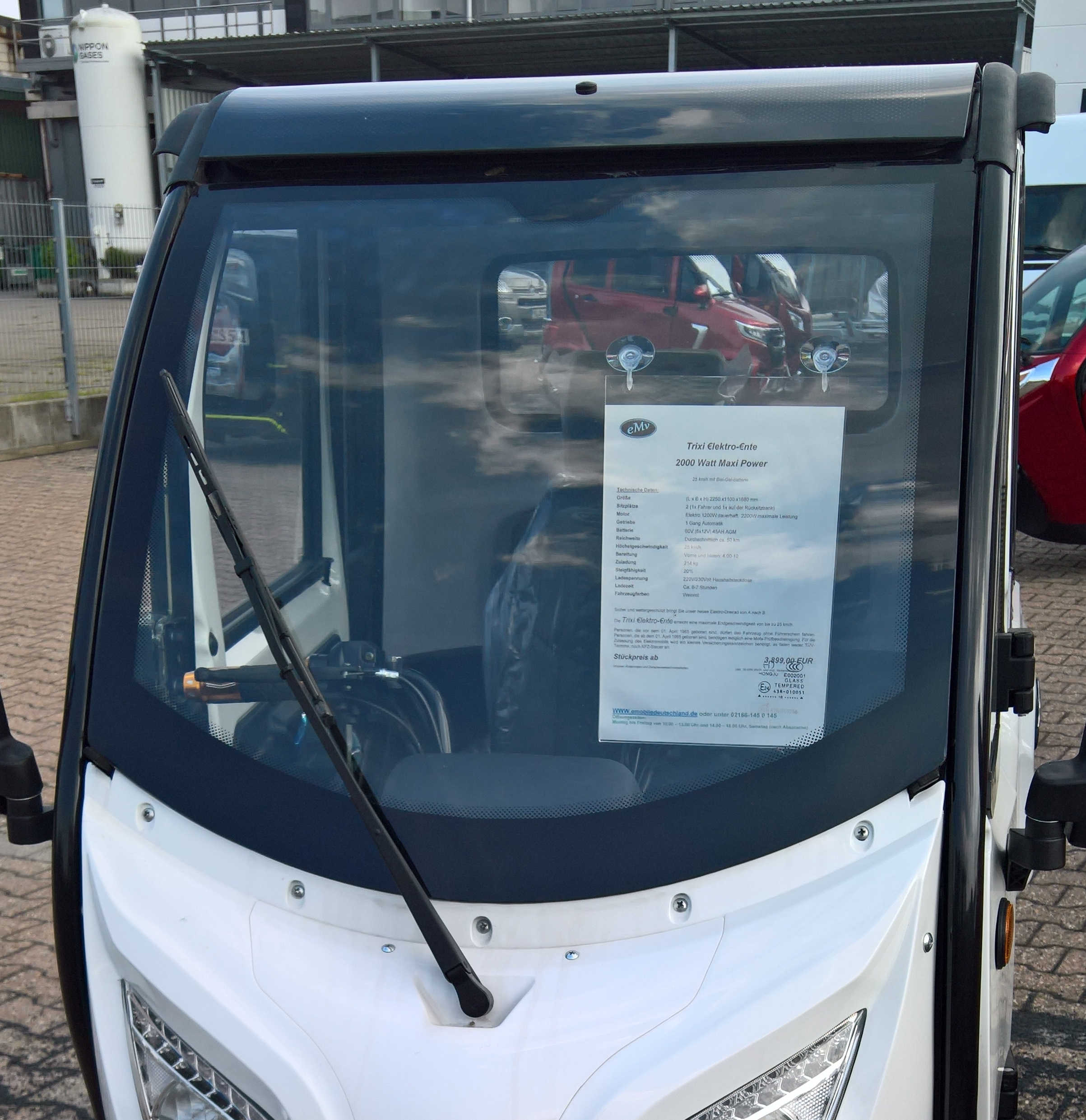

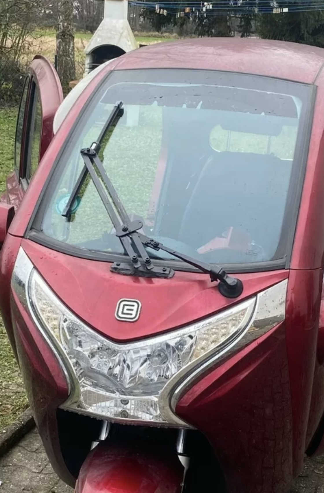

So gesehen in der E-Bucht:
Er hat allerdings noch das originale, kurze Scheibenwischblatt. Zu unseren Fahrzeugen passen längere Scheibenwischblätter der Bosch Eco Serie. Es gibt sie in 25cm-Schritten, am günstigsten im Globus Baumarkt zu haben.

Der Motor muß viel Masse und Drehpunkte, bewältigen (Reibung), solange er das schaft, mag das gehen.
Die Sicht ist etwas eingeschränkt, aber gut für große Fahrer, weil längere "Blätter" angebaut werden können.

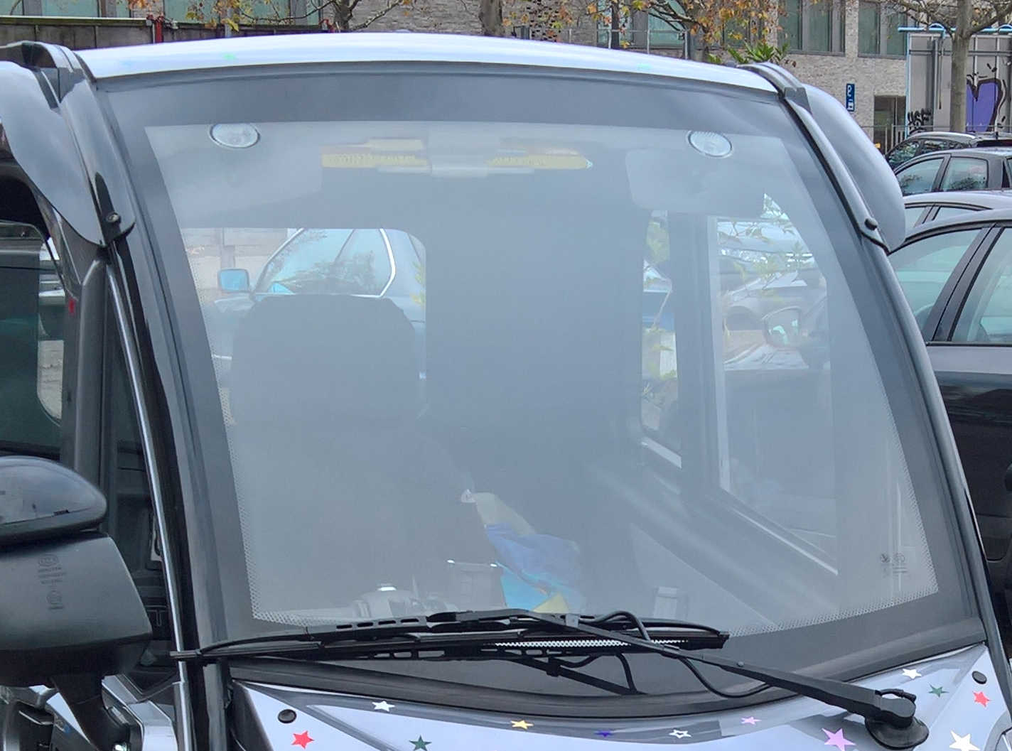

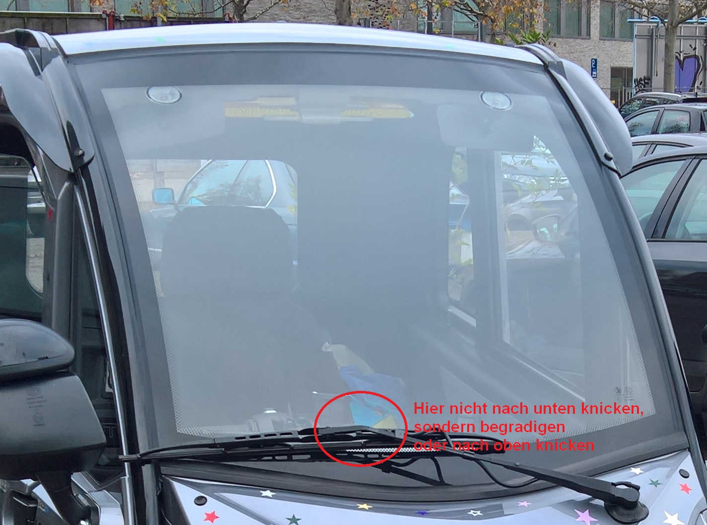

Mein nächstes Projekt wird wohl ein längerer Scheibenwischer sein. Wie auf dem Bild oben werde ich es sicherlich nicht machen, zu viel Aufwand, angesichts meines Handwerksgeschicks mit unbekanntem Augang
Theoretisch wäre es besser, bei einer Windschutzscheibe, die eher hoch als breit ist, den Scheibenwischer mittig zu platzieren - wie bei diesem Modell:
Das wäre aber handwerklich extrem aufwändig, wenn überhaupt möglich. Übrigens: Bei der Trixi 3.3 gibt es in der Plastikverkleidung mittig ein mit einer Gummikappe abgedichtetes Loch. Keine Ahnung, ob man den Scheibenwischer dorthin verschieben könnte. Einfach ein Hinweis.
Ich habe jedoch eine andere Idee.
Ich habe bereits ein längeres Scheibenwischblatt montiert. So sieht es aus:
Die Reinigungsqualität der Spitze lässt zu wünschen übrig, weil sie ja die ganze Zeit auf dem Gummi aufliegt und deshalb etwas deformiert ist. Lang genug ist das Blatt auch nicht, zumindest für mich nicht. Und schön ist es sowieso nicht.
Das Betrachten des Bildes mit dem mittig montierten Scheibenwischer führte mich zum folgenden Gedanken. In unseren Kabinenrollern ist der Scheibenwischerarm an seiner Spitze nach links (bzw. unten) gekrümmt. Wenn man ihn begradigen oder gar nicht rechts bzw. oben krümmen würde, gäbe es Platz für ein längeres Scheibenwischblatt. Ich versuche das mal mit Bildern zu veranschaulichen:
So, an dieser Stelle bräuchte ich die Schwarmintelligenz des Forums. Entweder gibt es so etwas zu kaufen (leider gibt es bei den Kabinenrollern keine Version für den Linksverkehr und damit keine "gespiegelte" Version des Scheibenwischerarms). Oder man kauft einen Ersatz (hoffentlich lieferbar) und lässt ihn in einer Werkstatt biegen. Hat jemand eine Idee, ob so ein Scheibenwischerarm sich einfach biegen lässt? Hat jemand von Euch den Scheibenwischerarm schon mal ausgebaut und wieder eingebaut, geht das, ohne die Plastikverkleidung zu entfernen?

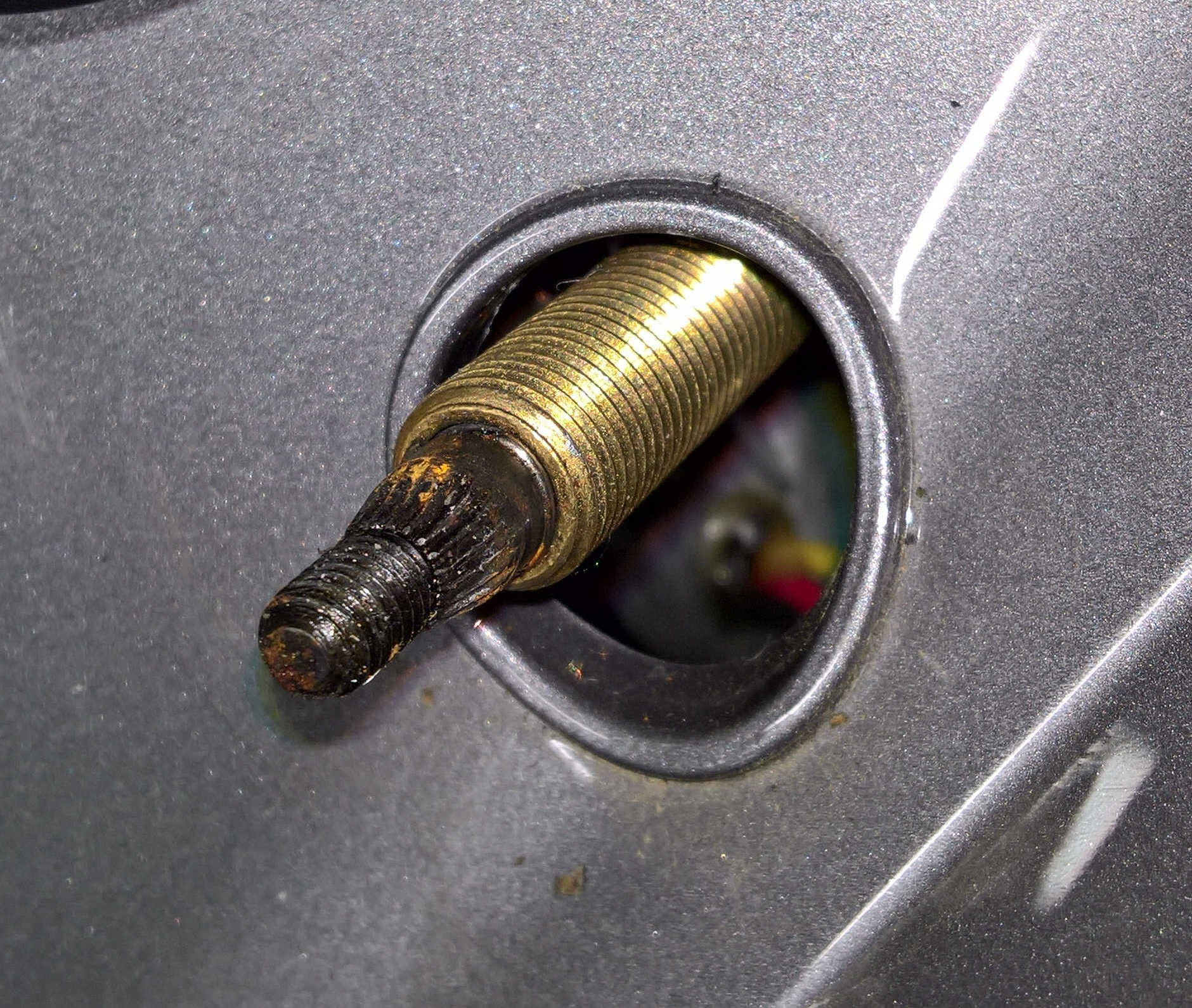

Bei mir ist eine Kunststoffkappe die abnehmbar ist, dahinter eine M6 Mutter, die lösen. Der Wischerarm sitzt auf einer abgeflachten Welle, Durchmesser 5mm oder 6mm.
Zum biegen, ist schwierig, weil der Wischer Arm, je nach Hersteller ein U Profil ist, kann
einknicken.
Gruß Günter

Den Wischerarm kann man einfach biegen, ist nur Stahl.
Richtig wäre aber ein ausfahrbarer Arm mit Zwangsführung. Dann könnte er oben bis an die Scheibenkante wischen. Aber da wird die Umsetzung wahrscheinlich zu aufwändig werden.
Bei mittiger Befestigung ginge das ganz einfach über einen 2 teiligen Wischerarm, so stände dann das Wischerblatt immer parallel zum Scheibenrahmen.

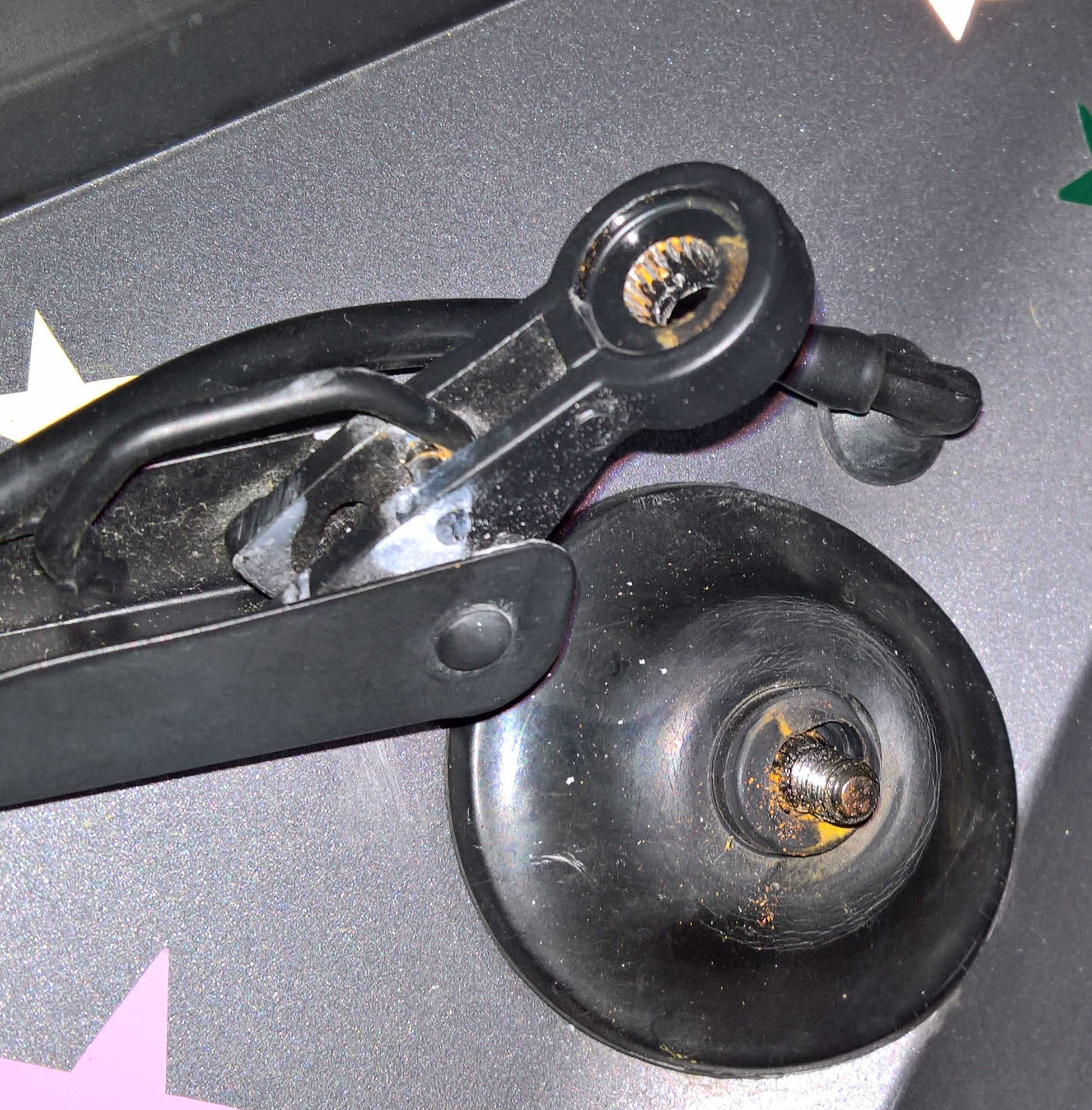

So, der Ausbau ist wirklich ganz einfach, nur eine Schraube lösen. Der Wischerarm sitzt auf einer Welle, Durchmesser 6mm. Wischerarmlänge 42 cm. Kein U-Profil.
Im Netz gibt es jede Menge Angebote, aber ohne Angaben zur Länge etc., alles nur über Fahrzeugmodelle und Katalognummern... ich versuche, bei lokalen Autoteile-Händlern nachzufragen. Wenn jemand etwas Passendes kennt: Tipps sind willkommen!

Fahr mit dem Auto zum Schrottplatz und probiere durch, da gib es genug Auswahl. Die Länge lässt sich in der Regel leicht ändern. Die meisten kann man hinten leicht auf Biegen und dann in der Länge verstellen und wieder mit dem Schraubstock zu drücken.

Zwischenstand nach dem Besuch der lokalen Autoverwertung und zweier Autoteile-Shops:
Die modernen Scheibenwischermotoren sind mit 8mm Wellen ausgestattet. 6mm haben Oldtimer, Traktoren etc.
Wenn man nach "Wischerarm 6mm Welle" googelt, findet man welche, allerdings meistens nicht mit der Hakenbefestigung der Wischblätter. Hab mir diesen bestellt, mit kostenloser Rücksendung:
https://www.ebay.de/itm/312864208163
Wenn der nicht passt oder auch gekrümmt ist, werde ich nach einer Werkstatt suchen, die den vorhandenen Wischerarm begradigt oder biegt.
