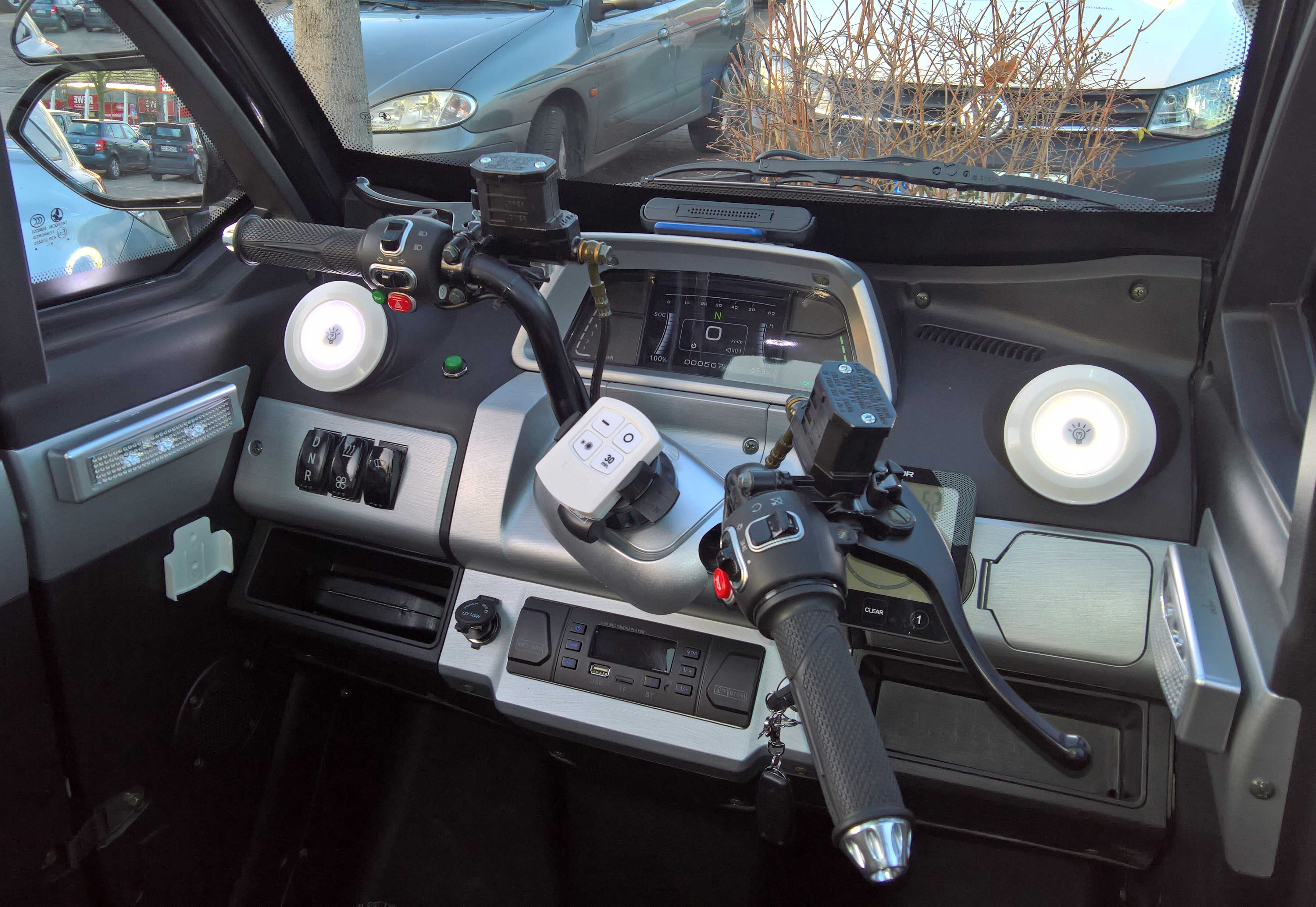

Wo ich heute einen Schreibabend habe, teile ich mit euch, wie ich die Innenbeleuchtung gelöst habe.
Zuerst habe ich bei Tedi (oder Kodi?) 4 batteriebetriebene LED-Unterbauleuchten für 2 € / Stück gekauft. 2 habe ich seitlich angebracht, 2 oben. Besonders hell sind sie jedoch nicht, kann ich nicht wirklich empfehlen.
Dann habe ich folgendes bestellt:
https://www.aliexpress.com/item/1005001852157377.html
Gibt es in allen möglichen Stückzahlen von vielen Händlern, als kalt oder warm. Leider nur in weiss. Die Verarbeitung ist sehr billig - passt also ganz gut zu unseren Fahrzeugen :)

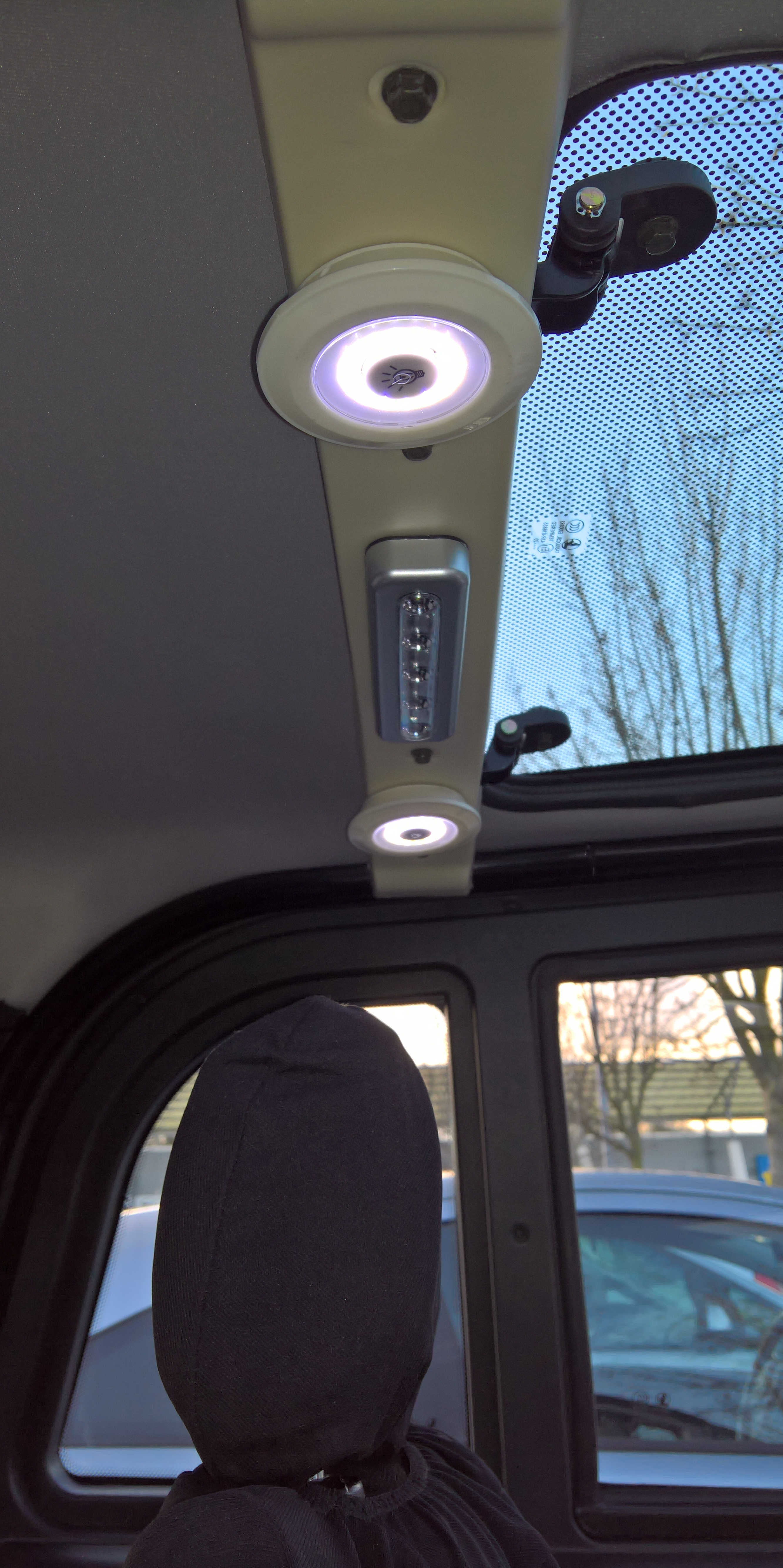

Die LEDs sind sehr hell (haben 2 Helligkeitsstufen). Ich habe ein 6er Set bestellt, 4 Stück reichen aber vollkommen aus. Zwei habe ich vorne an den runden nutzlosen Blenden angebracht und 2 oben hinter dem Sitz.
Das Schöne ist die Fernbedienung, die alle installierten Leuchten auf Knopfdruck einschaltet. Ich habe sie in einer Handyhalterung am Lenkrad angebracht. Die originale Halterung ist seitlich befestigt für den Fall, dass ich die Handyhalterung fürs Smartphone brauche.
So sieht meine Illumination aus (zugegebermaßen überfrachtet, aber ich will das Tedi-Ding nicht entfernen):
1) Cockpit: seitlich Tedi-Leuchten (silber), links unten originale Fernbedienungshalterung, weiße China-LED-Spots rechts und links, Fernbedienung am Lenkrad:

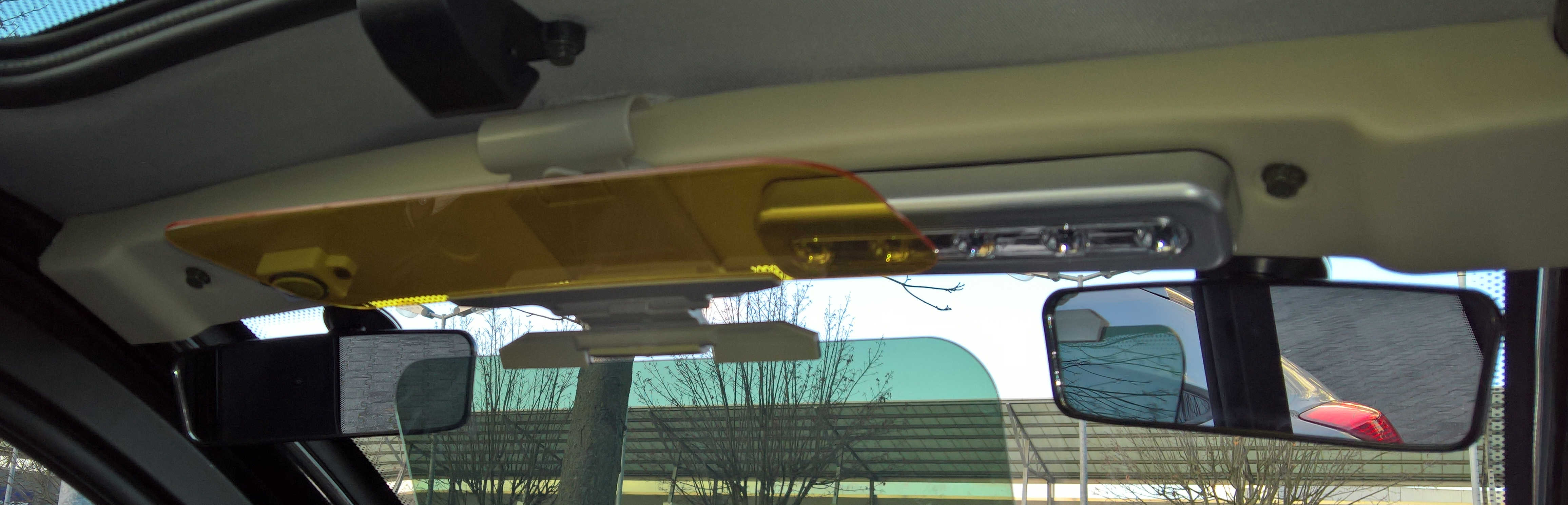

2) Oben vorne: hier könnte man im Prinzip auch 2 China-Spots anbringen, ich habe aber das Tedi-Zeugs schon drauf
3) Oben hinten:

Uhr/Thermometer/Hygrometer (quadratisch, etwas versteckt) - eigentlich mit Saugnapf, haftet aber nicht auf dem Kunststoff, daher befestigt mit 3M-Klebestreifen
https://www.aliexpress.com/item/3295303 ... 4c4d0EQGGU
Sonnenblende - kann ich nicht wirklich empfehlen, schützt wenig, aber eine bessere Lösung habe ich nicht gefunden

Auf dem Cockpit geklebt: in blau eine herausnehmbare elektronische Parkscheibe, und der schwarze Balken ist ein Multifunktionsding u.a. für die Telefonnummer (denn AndyAndy lässt das Fahrzeug auch mal über mehrere Tage auf fremden Parkplätzen stehen):
https://www.aliexpress.com/item/1005002997953083.html
