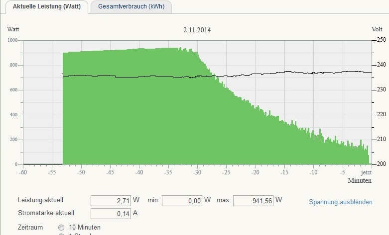

Ich würde mir mal ein Leistungs-Messgerät besorgen (die meisten Energie-Messgeräte können auch die Leistungsaufnahme des angeschlossenen Verbrauchers anzeigen) und vor das Ladegerät schalten. Beim Laden eines 28Ah-Lithium-Akkus, der weniger als ca. 70% Restladung enthält, sollte die vom Ladegerät aufgenommene Leistung anfangs bei ca. 870-950 Watt liegen. Gegen Ende des Ladevorgangs fällt die Leistungsaufnahme dann kontinuierlich ab. Den genauen Verlauf der Leistungskurve kann man in diesem Diagramm sehr schön erkennen. Man sieht, wie die Leistungsaufnahme zunächst von ca. 900 bis auf 930 Watt ansteigt, um dann in den letzten 30 Minuten des Ladevorgangs langsam bis auf ca. 80 Watt abzusinken. Das Diagramm entstammt diesem Beitrag und zeigt das Laden des 28Ah-Akkus eines Emco Nova, wobei der Akku am Anfang des Ladevorgangs ca. 60% Restladung enthalten haben dürfte.
Liegt die maximale Leistungsaufnahme bei deinem Ladegerät deutlich unter den genannten 870-950 Watt, würde das erklären, warum der Lüfter so selten läuft. Es könnte allerdings auch ein Hinweis auf einen Defekt sein, der verhindert, dass der Akku mit voller Leistung geladen wird.
Ob das Ladegerät einen oder zwei Akkus gleichzeitig laden muss, sollte übrigens keine Rolle spielen. Der Strom, den das Ladegerät während der CC-Phase (Konstantstrom-Phase) liefert, ist fest eingestellt und nicht davon abhängig, wieviele Akkus angeschlossen sind. Sind zwei Akkus angeschlossen, verteilt sich der Ladestrom auf die beiden Akkus, die vom Ladegerät gelieferte (Gesamt-)Leistung ist aber nicht höher als beim Laden eines Akkus. Das Ladegerät erwärmt sich daher auch nicht stärker als beim Laden eines einzelnen Akkus.
