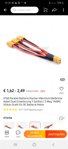

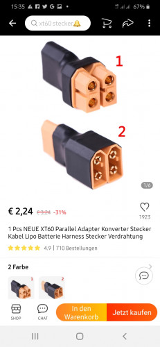

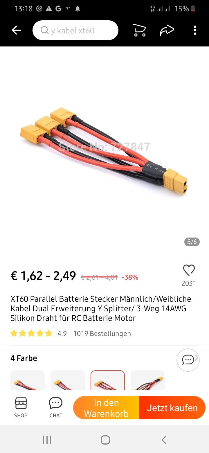

Macht es einen Unterschied, ob man beim Anschließen eines Zusatzakkus (z.b. beim escooter) ein Y-Kabel oder einen Adapterstecker verwendet?
Ist das Kabel besser, wenn man Erwärmung der Verbindung befürchten könnte, weil mehr Platz für Abwärme drumherum da ist?
Gibt es Vorteile beim Adapter?
Oder: Wäre es von Nachteil, wenn man eine zusätzliche Steckverbindung verwendet um die Kabel zu verlängern?

Je mehr Übergangswiderstände in einer Stromleitung sind, desto mehr Wärme- und Spannungsverluste gibt es. Eine zusätzliche Steckverbindung führt schnell zu bis zu 3 neuen Übergangswiderständen (Kabel zu Crimp 1, Stecker zu Buchse, Crimp 2 zu Kabel).
Verlängerungen sind daher zu vermeiden.
Wenn so ein kompakter Y-Adapter gescheit hergestellt wurde ist das einem Y-Kabel klar vorzuziehen, da die zusätzlichen Leitungslängen beim Adapterkabel auch noch ihren eigenen Wärmeverlust verursachen.
