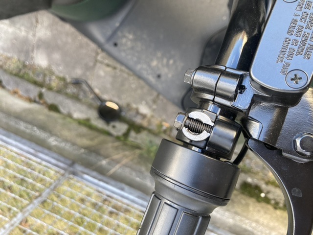

Gestern in der Nacht oder heute ist mein Scooter umgekippt bzw. wurde umgekippt.. zum Glück ist nur die Halterung vom Spiegel gebrochen. Meint Ihr ich kann mit einem entsprechenden Ersatzteil das selber reparieren? Es ist die Rechteseite.

Selber reparieren sollte doch kein Thema sein. Wenn Du die Schelle in neu und einen passenden Maulschlüssel hast (in der Hoffnung dass die Schelle unten eine zweite Schraube hat oder zumindest ein Gelenk). Solche Halterungen gibt es auch herstellerneutral. Dann musst Du aber den Lenkerdurchmesser und vom Spiegel den Gewindedurchmesser. Eventuell Schelle und Spiegel abbauen und zu einem Motorradhändler gehen.

Ich war mir echt unsicher mit dem Wind, da es zwar gestern in München windig war, doch Sturm ist was anderes und der Unu wiegt ja auch etwas.. naja, jetzt weiß ich was zutun ist wenn es windig wird
Ich muss mir wohl die Schelle noch mal genauer ansehen. Aber selbst wenn sie unten kein Gelenk oder zweite Schraube hat, kann ich mir ja eine Halterung kaufen die das hat.
Vielen Dank für Eure Antworten.
