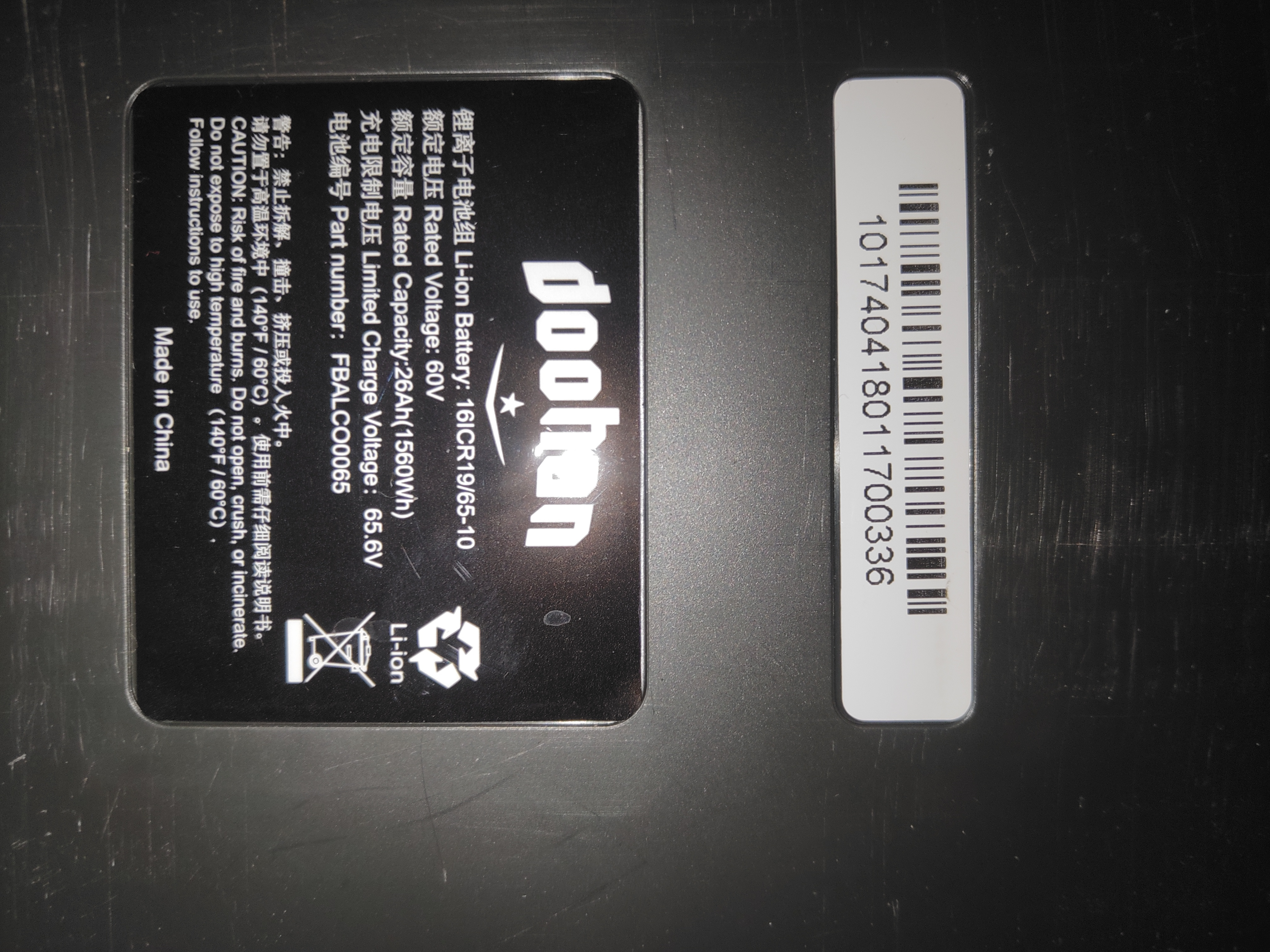

Re: Itank Akkuabmessungen
Die Maße sind wie folgt: 26x16,8x14,5
Es handelt sich um diesen Akku:
Danke.
Tja leider 16S.
Die Maße sind ziemlich ähnlich, aber der Stecker ist auch an einer anderen Seite, da kommen noch ein paar Zentis drauf.
