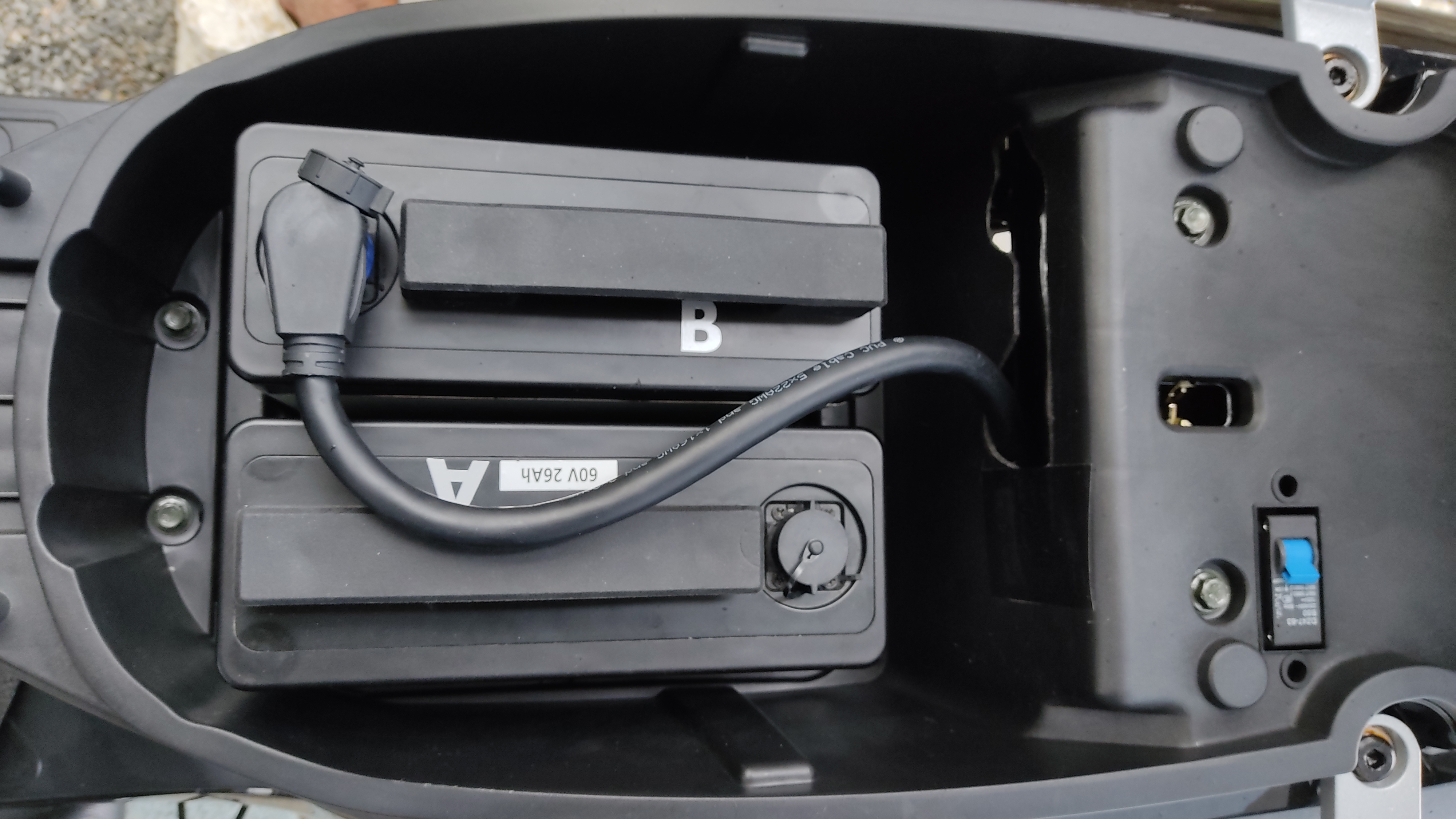

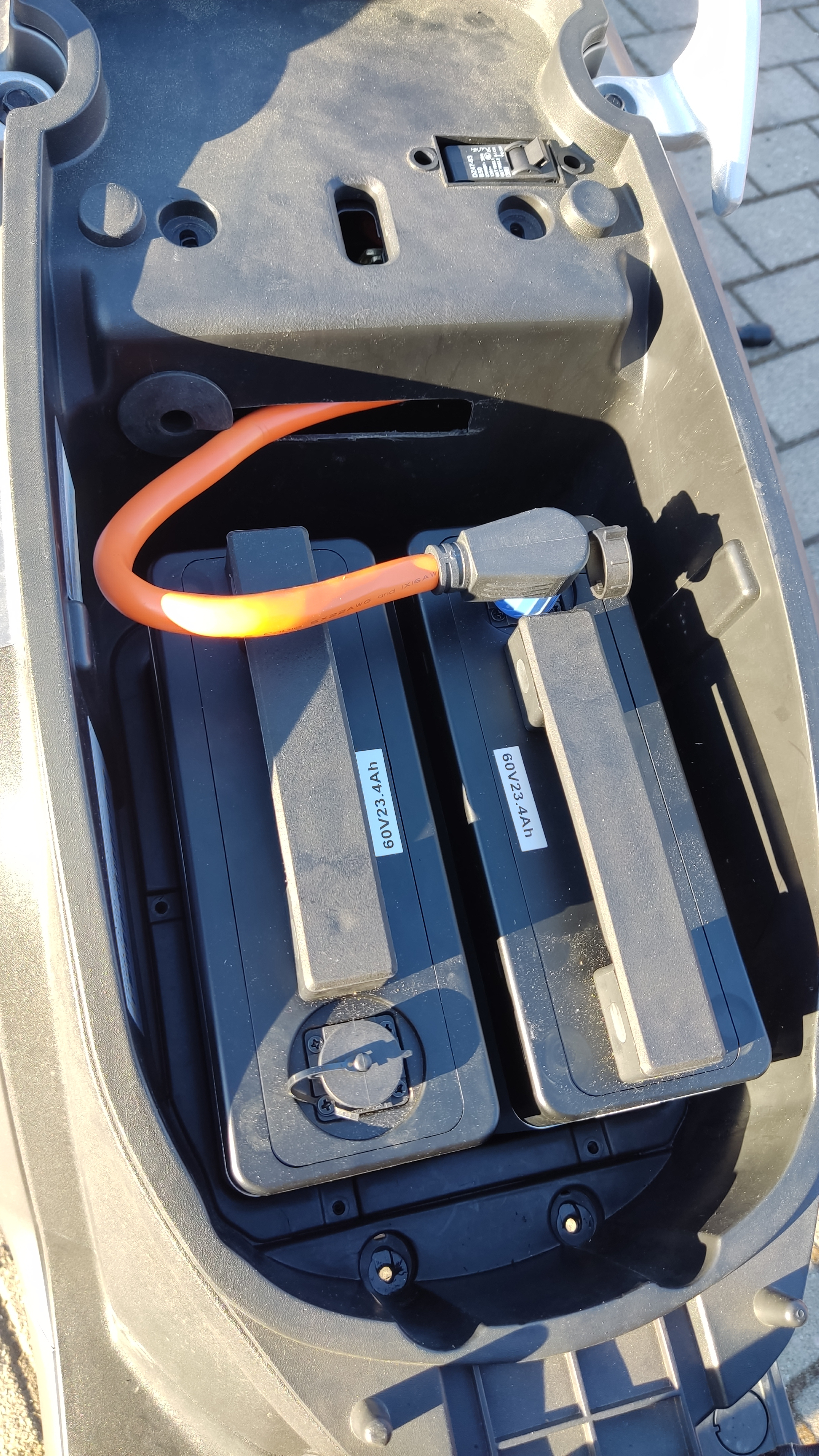

wie bekannt habe ich seit kurzem einen INOA S5 Li von Nova-Motors. Gleich dazu bestellt habe ich einen 2. Akku. Nun musste ich aber feststellen, dass das Umstecken des Stromsteckers, wenn der 1. Akku während der Fahrt leer ist, nicht so ohne weiteres machbar ist.
Und zwar muss durch die unsinnige Kabelführung der 2. Akku dazu ins Fach des 1. gestellt werden. Man muss also beide Akkus herausnehmen, und im Akkufach tauschen, um den 2. Akku anschließen zu können. - Blöder geht's nimmer!

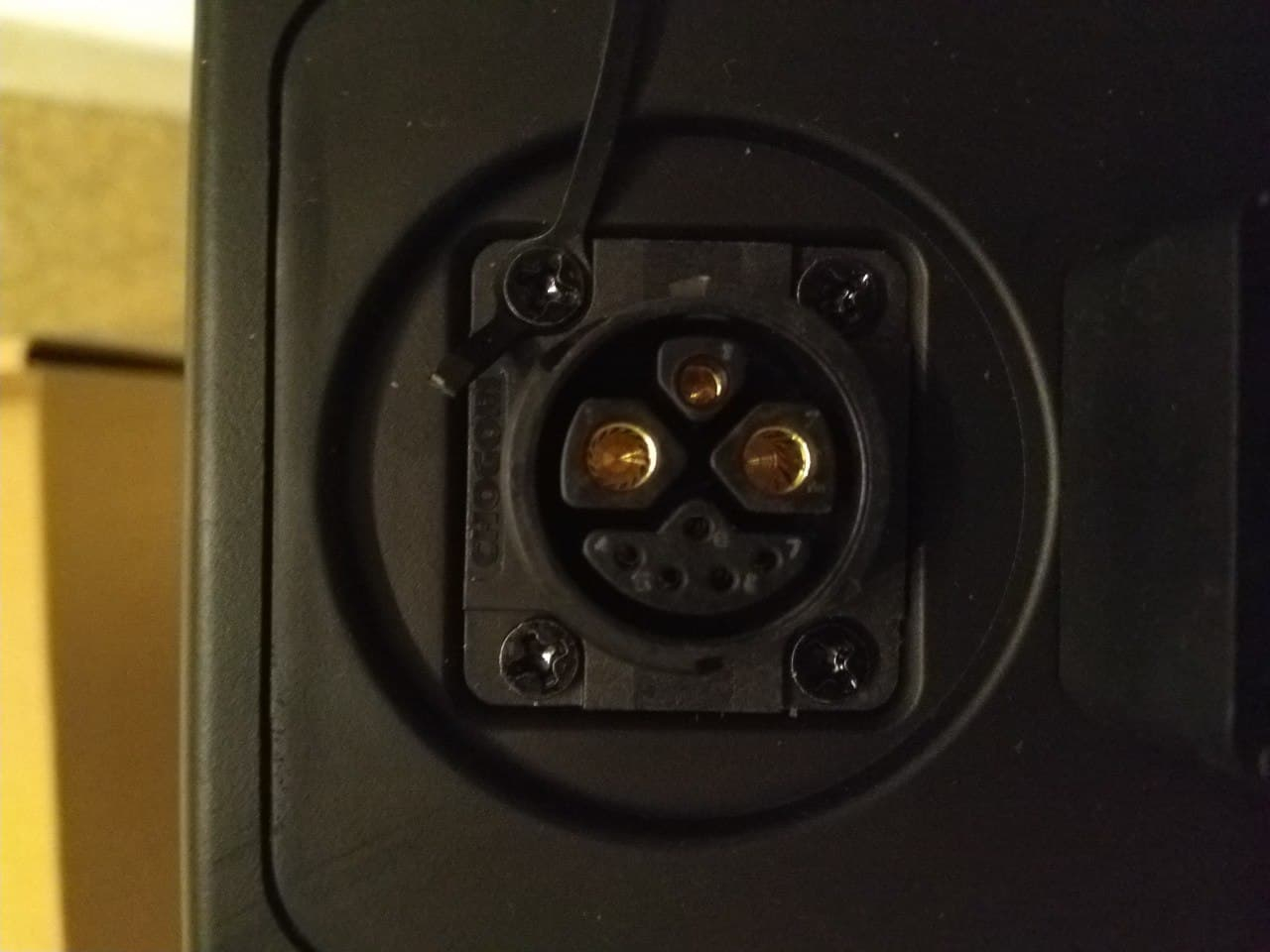

Jetzt habe ich mir überlegt, daß, wenn ich die Buchse des Chogori-Steckers an einem Akku um 90 Grad drehen würde, es eventuell ganz ohne umständliches Herausnehmen der Akkus funktionieren würde.
Dazu das Stromkabel ganz lang geradeziehen und beim 2. Akku mit der gedrehten Buchse anschliessen. Ich bin mir jetzt nicht ganz sicher, ob das auch wirklich so funktionieren wird wie ich mir das vorstelle (weil das Kabel evtl. knapp zu kurz dafür ist), aber einen Versuch ist es Wert.
Nun meine Frage: Kann die Buchse einfach so gedreht werden? Oder ist sie etwa eingeklebt, oder ist die Buchse vielleicht nur mit Steckverbindungen nach unten hin an die Akkus angeschlossen?
Hat die Buchse schon einmal jemand abgeschraubt und abgenommen? Momentan traue ich mich nicht, da etwas zu schrauben, weil beide Akkus noch randvoll geladen sind (Explosionsgefahr!). Ich müsste sie also erst leerfahren. Das geschieht zwar innerhalb der nächsten Wochen, aber vielleicht kann mir ja schon jetzt jemand dazu Auskunft geben, ob das so ohne weiteres möglich ist.
Hier ein Bild der Chogori-Buchse:

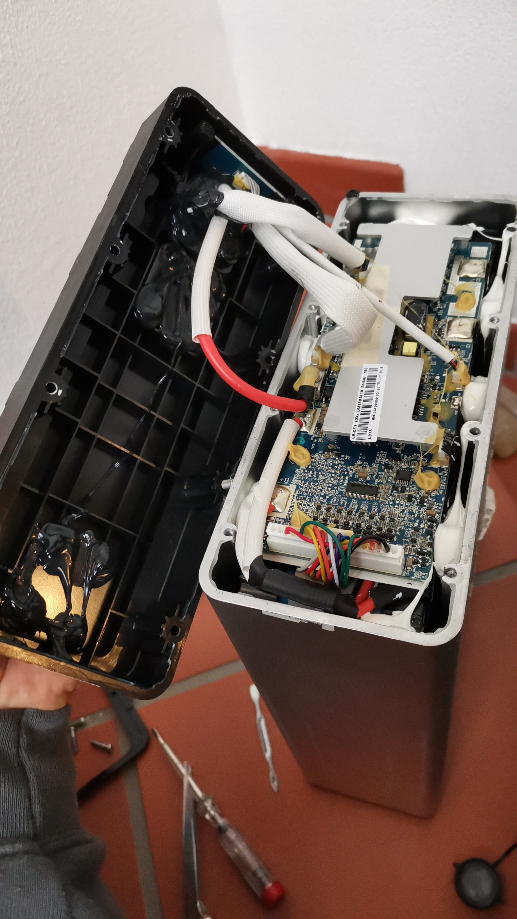

Hallo Zusammen,

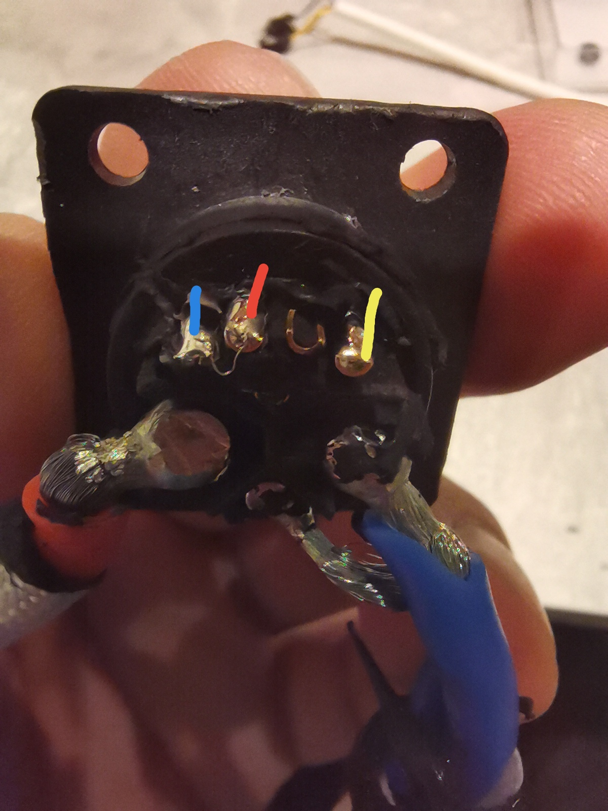

Also es ist möglich die Buchse zu drehen, ich müsste an meinem S4 Akku schon eine Buchse Tauschen, da mir diese durch Verschmutzung zu heiß wurde und angeschmort war.
Allerdings ist wie schon hier erwähnt die Buchse von hinten mit schwarzem Silikon o.ä verklebt und die 3 Kabel extrem kurz. Ich habe für den Ausbau alleine 2,5h gebraucht bis ich den ganzen kleber weg hatte.
Das 2 Problem sind dann die Kabel die wirklich sehr kurz sind du müsstest sie beim drehen warscheinlich ersetzen.
Solltest du das tatsächlich in Erwägung ziehen musst du den Deckel oben komplett abbauen (zu den Schrauben natürlich verklebt) im inneren musst du dann auch noch kleber von 2 weiteren Steckern entfernen und diese trennen damit du den Deckel komplett abnehmen kannst
Die Kabel zum Anschluss sind natürlich verschraubt und die Schrauben verklebt. Ich habe dir mal Bilder von meinem Exkurs angehängten (die farblichen Markierungen im Stecker habe ich gemacht zur Orientierung)
Und bevor ihr fragt der Akku funktioniert noch Einwand frei bin seit der Reperatur gut 2000km mit gefahren
Vg

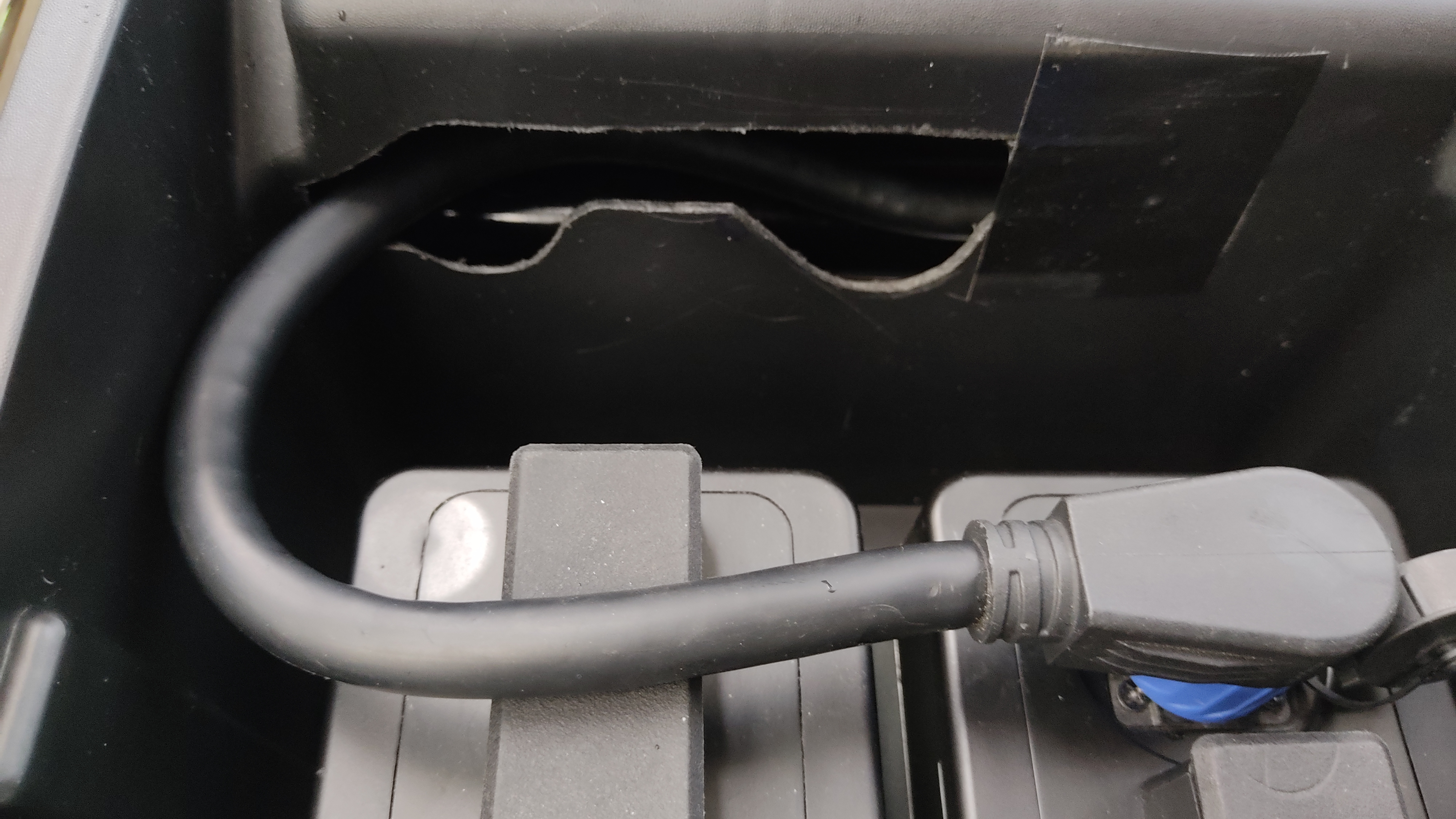

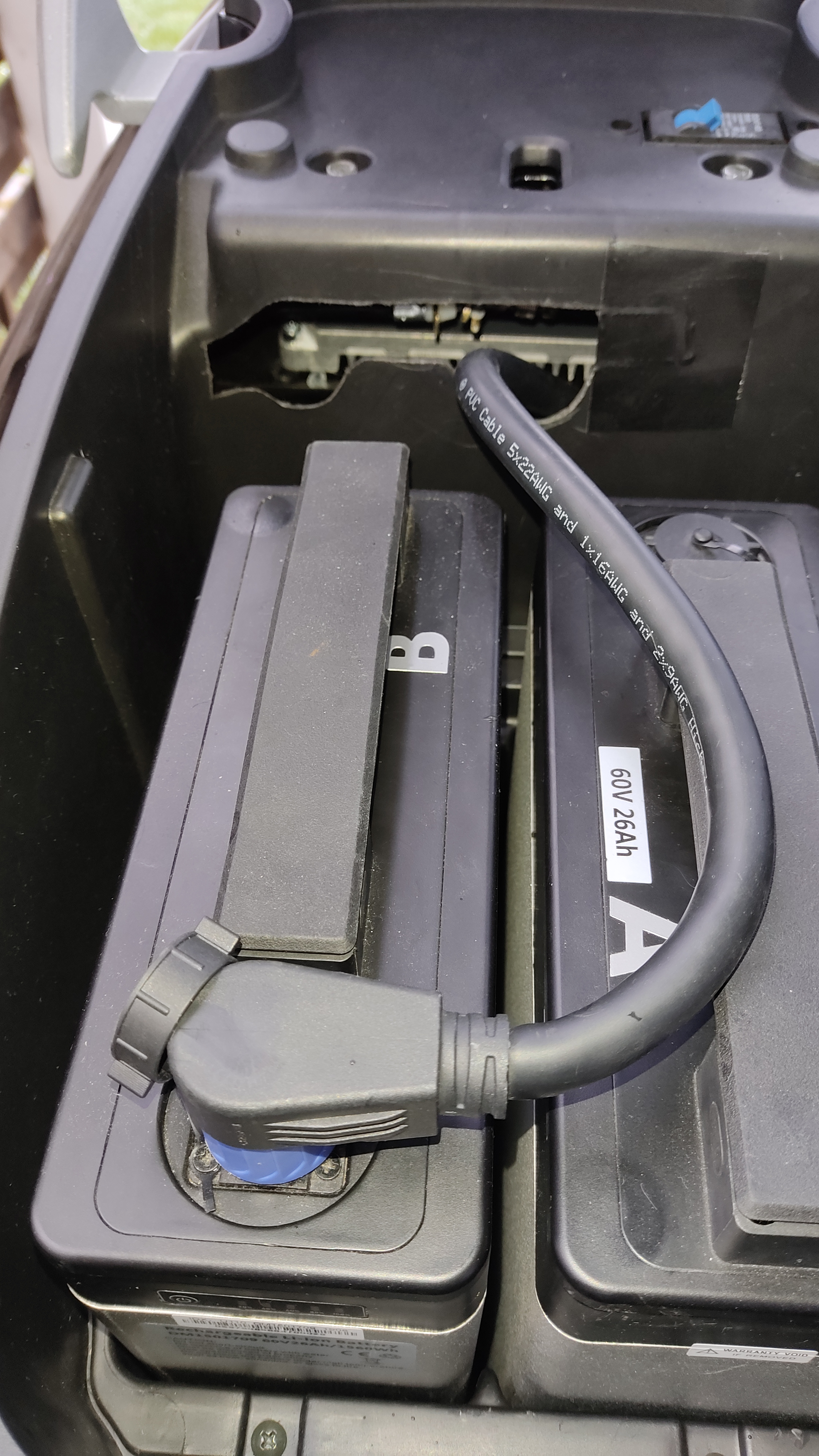

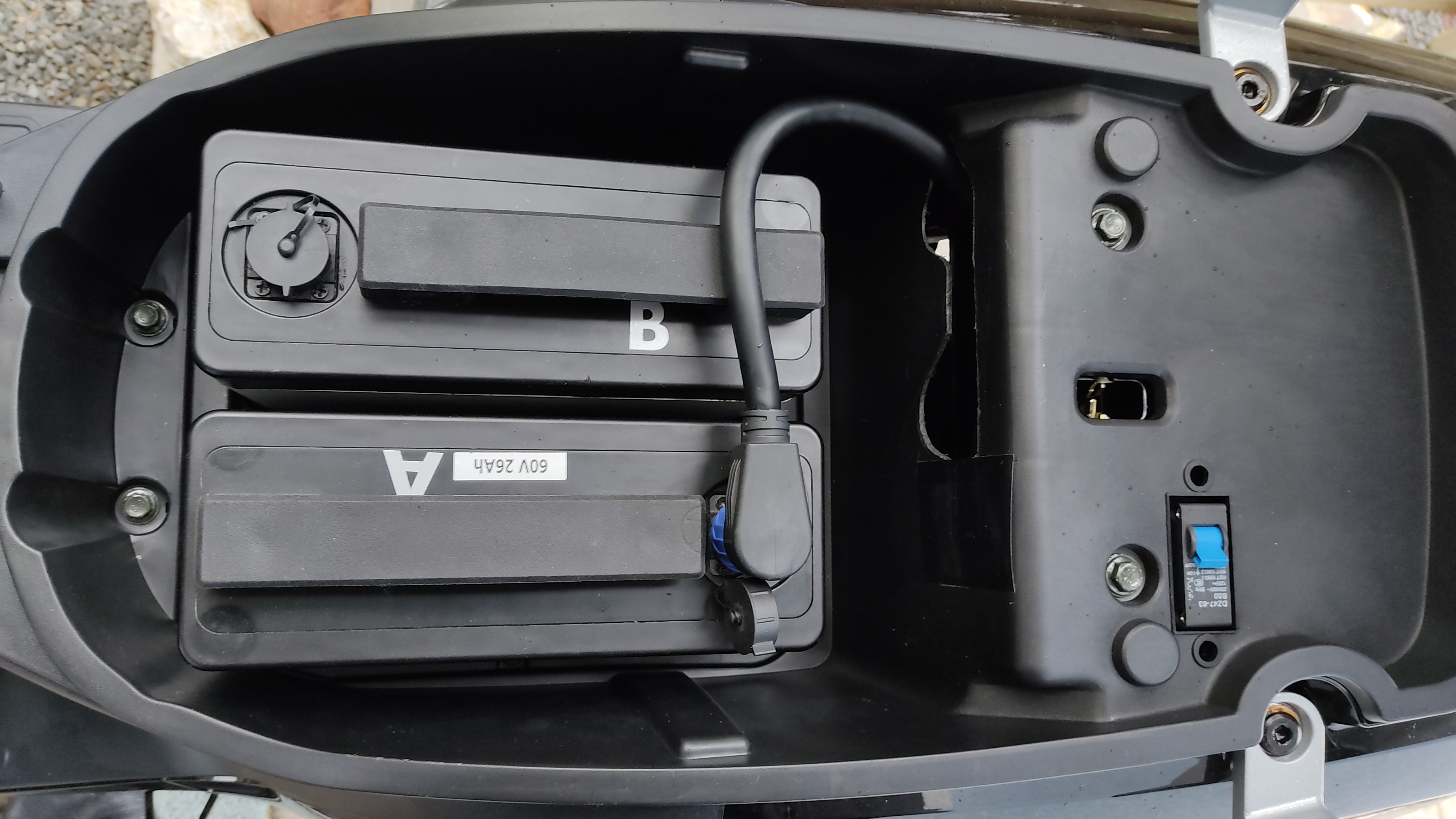

Hallo!

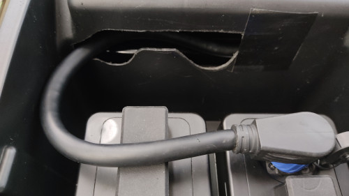

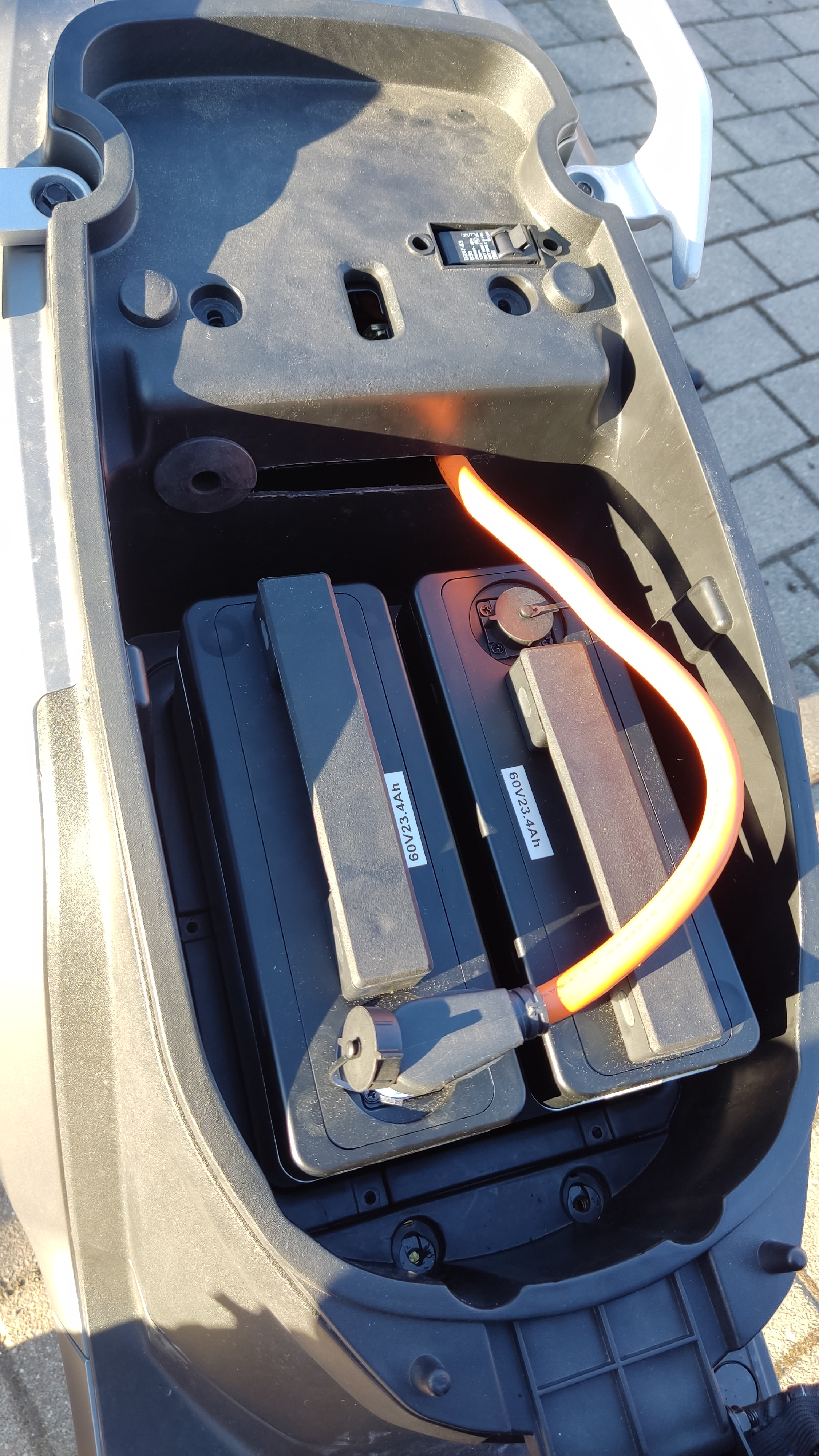

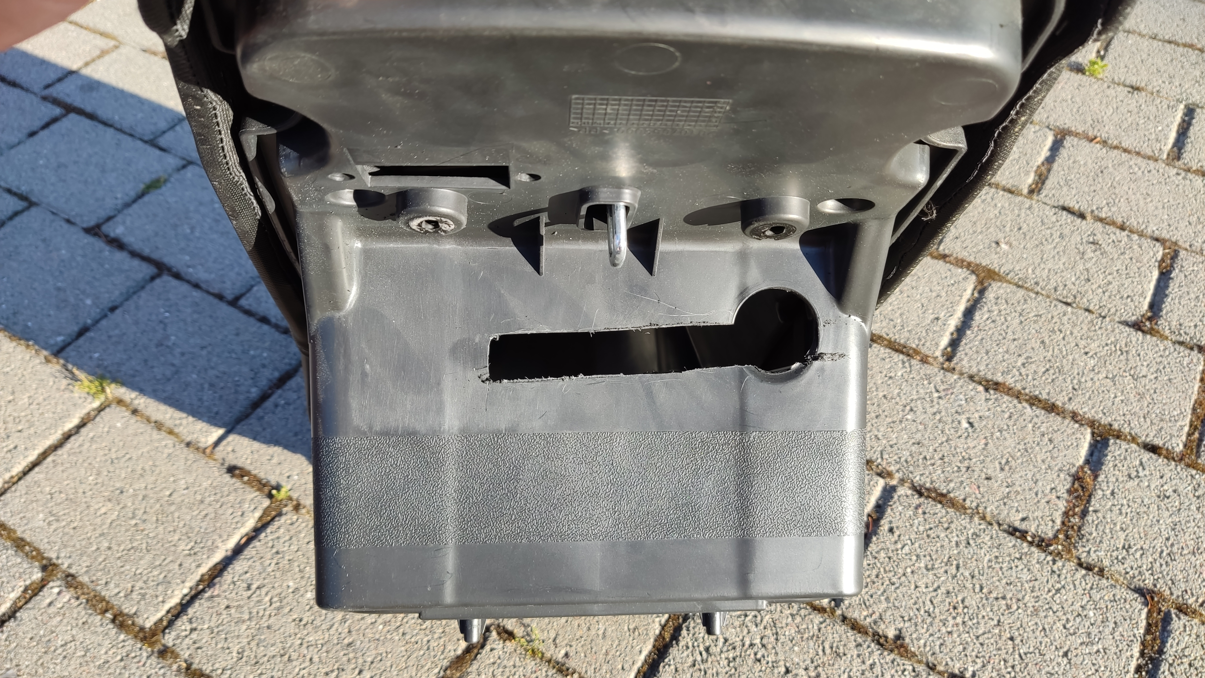

Ich habe das Problem mit dem umständlichen Umstecken am zweiten Akku bei meinem TORI Swift ganz simpel mit einem Sägeblatt und nem Schnitzmesser gelöst. :D
Schaut Euch die Fotos an.
Das "Helmfach" hatte ich dafür ausgebaut, damit man besser rankommt. (nur vier Schrauben mit 10er Nuss, die zwei Muttern von der Sitzbank und die sechs Kreuzschlitzschrauben vom Akkubehälter sind zu lösen)
Okay, die brillenförmige Öffnung sieht etwas grobschlächtig aus, aber sie erfüllt ihren Zweck zufriedenstellend. :lol:

Super Idee. 15 Min. Arbeit und alles ist chic!

Danke für die Bilder samt Anleitung. Sowas in der Richtung, also Vergrößerung des Kabelauslasses, hatte ich auch schon ins Auge gefasst. Echt ärgerlich, dass der Hersteller das Anschlussloch nicht einfach mittig angebracht hat, UND zugleich das Stromkabel sagen wir ca. 5 cm länger machte. Das wäre so einfach und billig gewesen.
