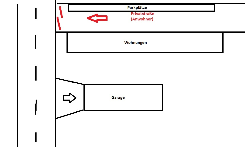

Anstatt einen riesen Umweg zu nehmen, habe ich diese Garage immer über eine Privatstraße erreicht, bei der ich auch Anwohner bin und die am Ende mit den bekannten Klapppollern für Autos gesperrt ist und als Zufahrt für die Feuerwehr dient. Dort stehen aber keine anderen Schilder und mit meinem Roller passe ich dort auch ohne Probleme durch. In einer Diskussion mit einer älteren Dame wurde ich drauf hingewiesen, dass ich hier nicht fahren darf.
Nunja, ist das so? Habe ich mir ehrlich gesagt noch nie Gedanken drum gemacht.
Meines Wissens nach sind Poller nur Ergänzungen, die die Verkehrsführung ergänzen sollen. Im Anhang hab ich mal eine kleine Skizze dazu angehangen.
Kann mir dazu einer was sagen? :D Im Internet und der StVo find ich dazu nur schwammige Angaben. Vielen Dank schon mal :)

ist die Privatstraße eine "richtige" Privatstraße oder eine halböffentliche Straße?
wenn es tatsächlich eine Reine Privatstraße ist und die Poller auf dieser stehen ist es Privatgrund und ausschlaggebend was der Eigentümer erkündet.

Wenn du Anwohner bist, darfst du die Straße ja benutzen.
Aber sehe ich das richtig?
Da die Querstrasse keinen Gehweg hat, fährst du hinein, biegst links ab und dann gleich wieder links in deine Garage,
oder du fährst, da Gehweg vorhanden, gleich links zur Garage?

da sind - glaube ich - weniger die Poller ausschlaggebend, als die Frage, ob es an der Stelle ein Gehweg, ein kombinierter Geh-/Radweg oder ein Fahrweg/eine Straße ist. Steht am anderen Ende der Privat-Straße irgendwo ein Sackgassen-Schild (ggf. mit Fahrad frei), wäre klar, dass keine Kraftfahrzeuge dort durchfahren dürfen. Gelangt man durch die Poller zunächst auf den Gehweg, darf dieser natürlich weder mit Fahrrad noch Kleinkraftrad befahren werden (Schieben wäre natürlich OK).
Die Dame wird sich dort wohl über Farräder gleichermaßen empören, weil die Situation natürlich nicht ungefärlich ist.

Die Straße wurde vor dem Aufstellen der Poller normal von Autos befahren und Autos nutzen sie ja aktuell für die Parkplätze ebenfalls. Es ist an keiner Seite ein Durchfahrt verboten Schild, oder ein Sackgassenschild vorhanden, lediglich an der linken Seite ein Schild, dass auf die Feuerwehrzufahrt hinweist. Außerdem besteht auf der Seite der Wohnungen ein normaler Bürgersteig. In wie weit das jetzt eine "richtige" Privatstraße ist, kann ich nicht sagen.
@didithekid Das mit dem Bürgersteig habe ich nicht ganz verstanden. Es ist an beiden Seiten der "Privatstraße" ein Bürgersteig vorhanden,den ich kreuzen muss. Allerdings fahre ich an der rechten Seite ja auch drüber, genau wie an jeder andere Straßennutzer.
