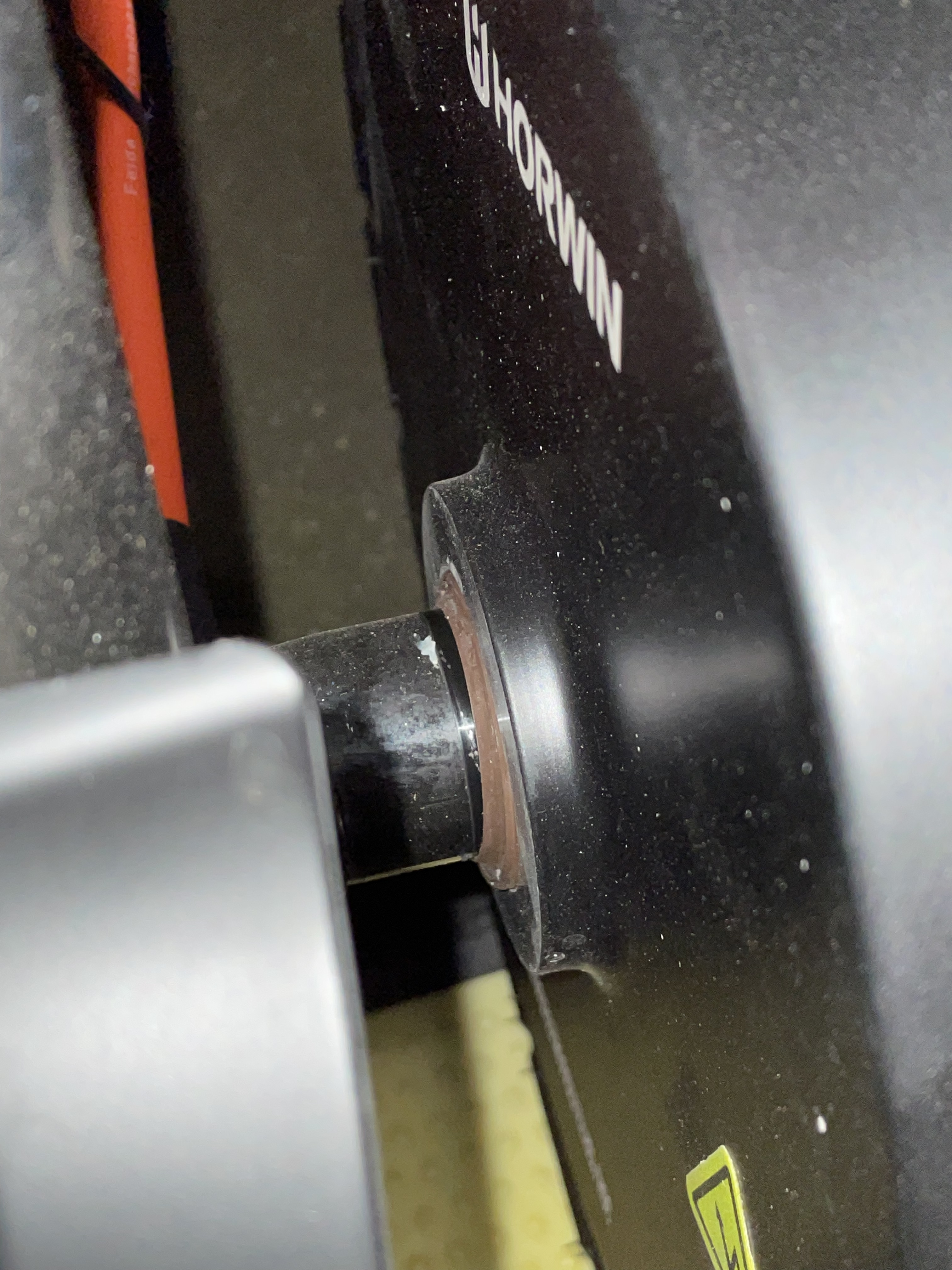

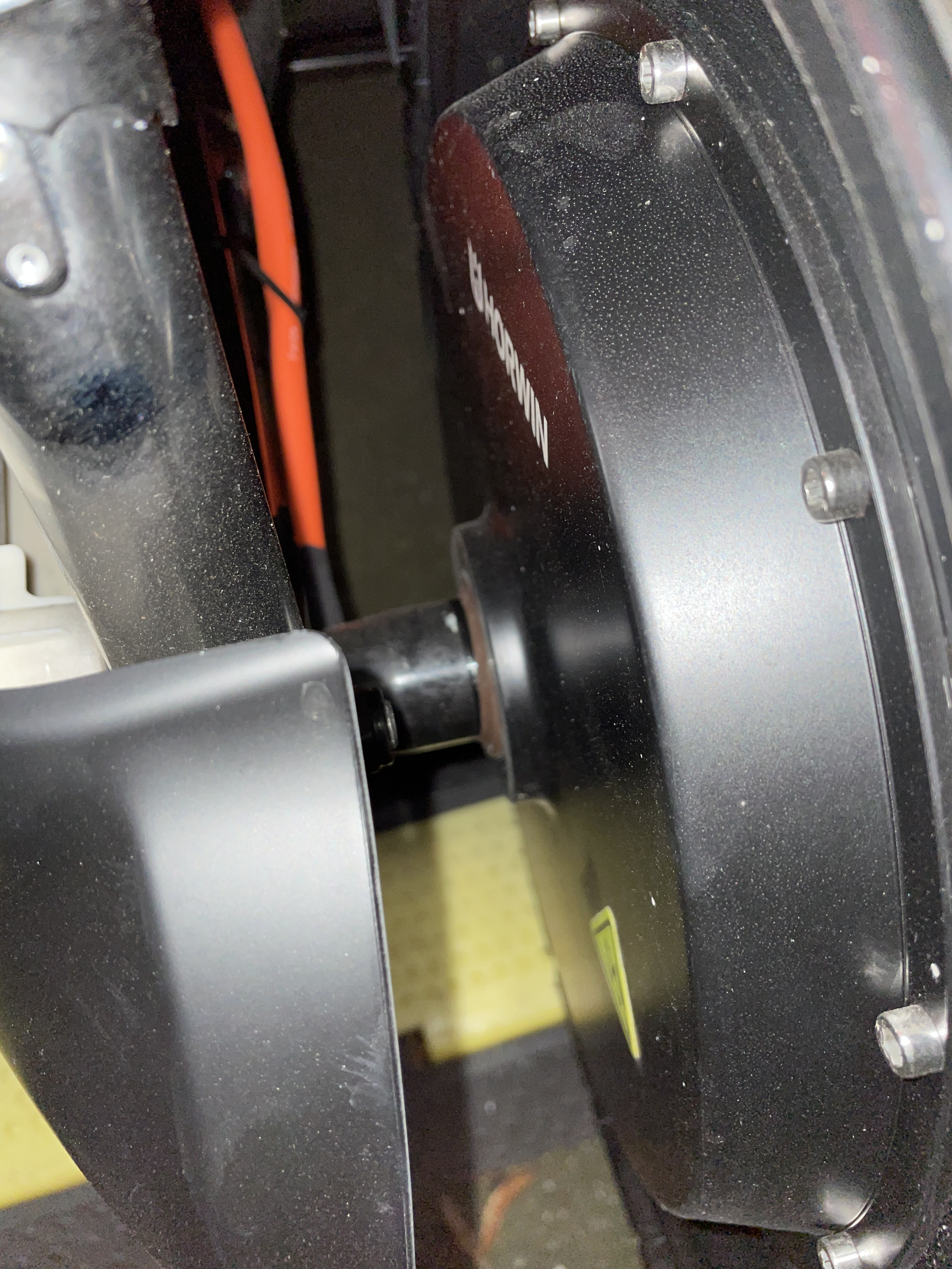

Ich habe letzten Freitag einen laut Händler brandneuen Horwin Ek1 geliefert bekommen. Gestern bekam ich mein Nummernschild und fuhr das erste Mal damit. Das Fahrerlebnis war spitze! Allerdings sind mir beim rollen gewisse Schleifgeräusche aufgefallen. Dann habe ich mal genauer hingeschaut und Rost im Bereich der Hinterachse gefunden (siehe Bilder). Ist das Rost? Ein Grund den Roller zurückzubringen?

Das rotbraune am Motorlager ist ein Dichtring. Das ist seine Farbe. Sonst sehe ich keinen Rost

mir ist jetzt aufgefallen, dass dieser Dichtungsring nicht perfekt gerade anliegt. Ist das etwas was sofort gemacht werden muss oder hat das bis zur Inspektion Zeit?

In der Tat scheint der Dichtring etwas zu wellig zu sein. Wenn der erste Service nicht erst in einem Jahr ist sollte das ein geeigneter Zeitpunkt sein, das anzusprechen. Vorher aber gern versuchen, ob Du das selbst mit den Fingern vergleichmäßigen kannst?
