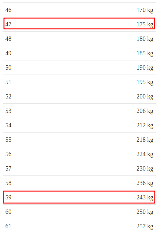

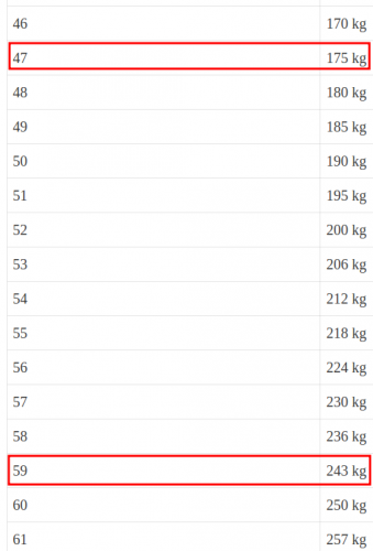

Nachtrag:
Der Heidenau-Reifen hätte mit der Kennzeichnung 47J damit eine Tragfähigkeit von 175 kg. Reicht in meinen Augen locker aus! Das ergäbe dann ja ein mögliches Gesamtgewicht von 175 kg x 2 = 350 kg.
Der Roller hat aber nur laut Papieren... müsste ich nachsehen, mit wieviel das zul. Gesamtgewicht angegeben ist.
Die montierten Rollerreifen haben einen Tragfähigkeitsindex von 59J. Somit beträgt die Tragfähigkeit 243 kg.
Das zulässige Gesamtgewicht des INOA S5 Li beträgt 240 kg. Rein physikalisch müssten somit der Heidenau-Reifen auch vollauf genügen. Jedoch ist nur der 90-90-12er Reifen in der Betriebserlaubnis aufgelistet.
Wobei die Maximallast lt. Betriebserlaubnis mit 160 kg auf der Hinterachse und 80 kg auf der Vorderachse angegeben ist. Trotzdem wäre der Heidenau (max. 175 kg) selbst für die Hinterachse noch geeignet.
Quelle der Tabelle:
https://www.auto-motor-oel.de/ratgeber/ ... ndex/1216/
Das mit der Tragfähigkeit müsste ich nochmal nachsehen. Aber da der Roller ohnehin nur 90 kg wiegt, und diese sich auf 2 Reifen aufteilen, sehe ich da keine wirklichen Sicherheitsgefahren. Ich werde nachher 'mal den Belastungsindex von den aufgezogenen Rollerreifen ablesen.HerbyK hat geschrieben: Sa 19. Feb 2022, 09:12 Wenn auf deinen 90er reifen ein höherer Belastungs Index aufgedruckt ist (also über 47), könntest du zusätzlich Probleme bekommen. Dann auf jeden Fall in den Papieren nachsehen, vielleicht genügt der 47er.

- HerbyK
- Beiträge: 1501
- PLZ: 72xxx
Re: Rollerreifen: Sind die Größen "90-90 12" und "3.00-12 47J" identisch?
Ah,
Hast selbst herausgefunden, dass die Berechnung von 2x.... nicht geht.
Der Gesetzgeber rechnet (è) anders.
Mein Roller hat im Schein unter F. 2 stehen 300kg
Bei VR ist der index 30 eingetragen,
Beim HR aber 51 (=195kg)
Das sind vom Gesetz her die Mindestanforderungen
Deine Reifen würden bei mir also weit über den Anforderungen liegen....
