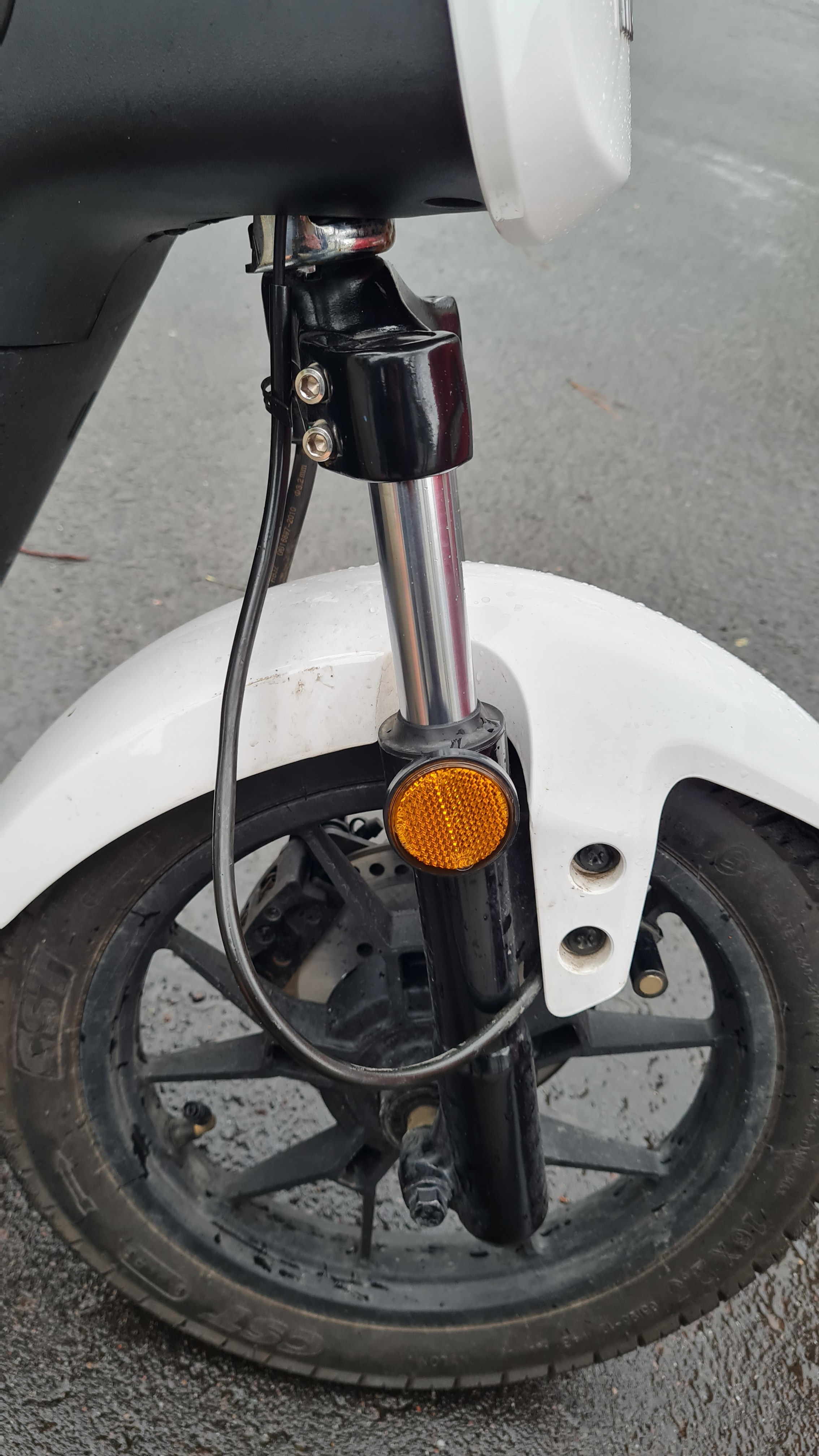

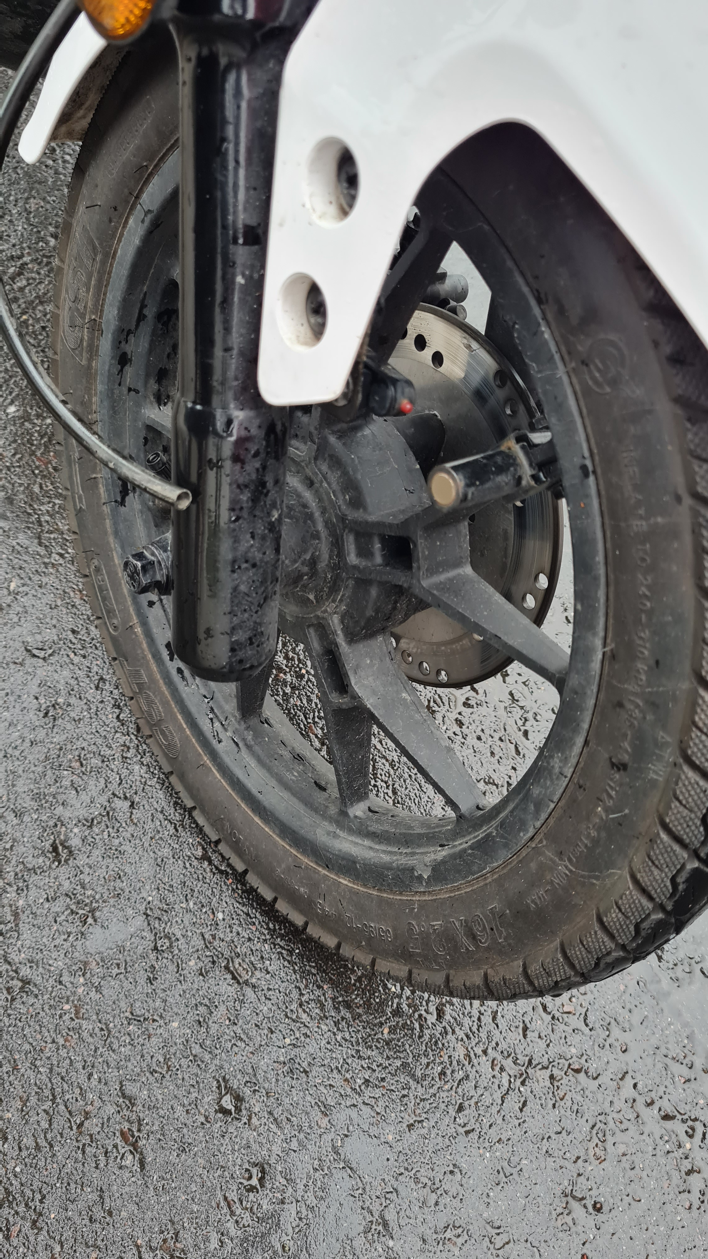

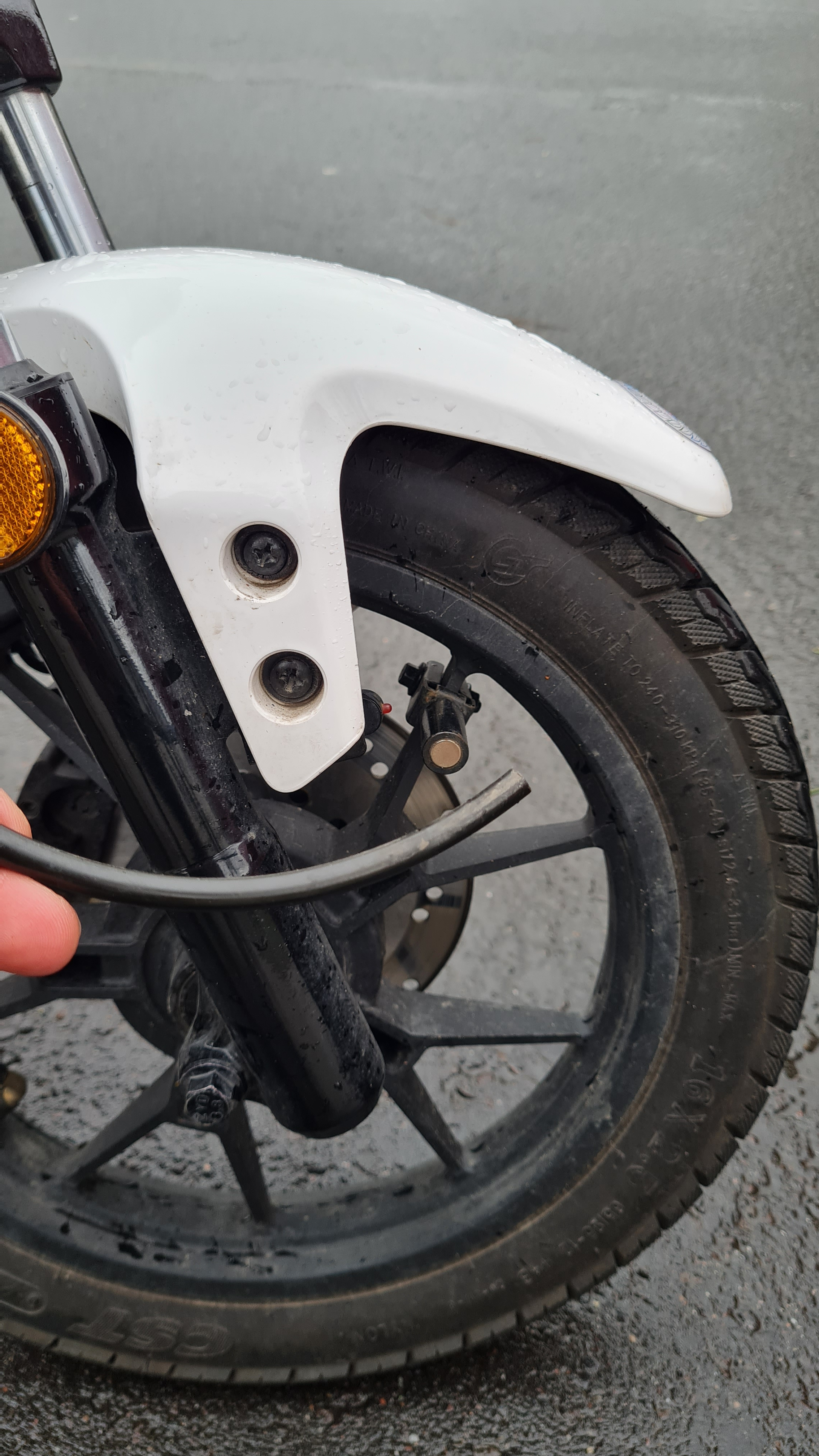

Mein NIU U1 ist wegen dem Sturm umgefallen und ein Kabel vorne hat sich scheinbar gelöst.
Es funktioniert allerdings alles einwandfrei.
Alle Leuchten, Bremsen, Display - alles einwandfrei.
Weiß jemand welche Funktion das Kabel erfüllt und wo und wie man es wieder befestigen kann?
Auf dem Bild sieht man die Ummantelung. In dieser Ummantelung verläuft nochmal irgendein Kabel.
Vielen Dank für Eure Hilfe

Sieht irgendwie nach Tachowelle aus ...

Das ist das Kabel vom Tachosensor. Auf dem letzten Bild sieht man den Magnet auch ganz schön, der an diesem Sensor vorbei läuft. Aber keine Sorge, das Fahrzeug bezieht seine Geschwindigkeitsinformation auch aus dem Motor.

Im Prinzip kann man den weglassen. Der wurde im Rahen einer EU Vorschrift notwendig, die forderte, das die Geschwindigkeitsmessung am Vorderrad erfolgen muß - wohl damit sich der Kilometerstand bei aufgebockten Motorroller bei Arbeiten am Hinterrad nicht verstellt oder so.SilSte hat geschrieben: So 20. Feb 2022, 14:48 Was kostet denn ungefähr so ein Tachosensor?
Oder kann man den wirklich einfach weglassen?
Elektroroller mit üblichen Radnabenantrieb am Hinterrad erhalten viel genauere Tempoinformation aus der Motorsteuerung. Die ist auch nötig, um durch eine Maximaldrehzahl die Tepobegrenzung auf 45km/h zu überprüfen/erreichen. Viele bauen diesen zusätzlichen Sensor (genauer den Magneten) am Vorderrad ab, damit das Vorderrad keine Unwucht durch dieses Zusazugewicht hat. (Der Händler darf es nicht, sonst würde er ein bewußt gegen diese Vorschrift verstoßen). Wenn der Sensor fehlt, geht der Motorcontroller von einem Fehler aus und nutzt automatisch die Daten, die durch die Motorsteuerung am Hinterrad entstehen. So kann auch eine Fehlinterpretation der Daten vermieden werden, wenn die vom Vorderrad und Hinterrad sich unterscheiden.
