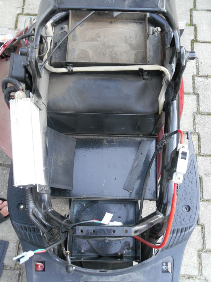

Mich würde mal interessieren was du alles abbauen musstest um an die Baterien zu kommen. Beide Seitenteile? Das Helmfach? Wie kommt man am besten ran?kessd hat geschrieben:.. und sie sogar eigenhändig (ohne spezielle elektrotechnische oder handwerkliche Fähigkeiten) in den Roller eingebaut.
kessd
- Beiträge: 11
- Registriert: Mo 3. Aug 2009, 13:30
- PLZ: 53474
- Wohnort: Bad Neuenahr-Ahrweiler
Re: ECO-Flash 2000 - neue Batterien
Die vier Batterien sind recht eng verbaut und um dran zu kommen, sind alle hinteren Karosserie-Teile abzubauen. Dies betrifft die Seitenteile, das Helmfach mit dem vorderen und hinteren Teil und dann - um drei der vier Batterien herauszubekommen - eine seitliche Metallabdeckung. Die Batterien selbst sind nochmals befestigt. Da gilt es ebenfalls entweder geschraubte Bügel bzw. festgeklemmte Bügel abzunehmen. Insgesamt ist das aber gut zu machen. Bitte darauf achten, dass die richtigen Schrauben wieder eingedreht werden; sie unterscheiden sich teilweise in der Länge. Ein Bild des "entkernten" Rollers habe ich beigefügt. Unten ist dabei das vordere Batteriefach, dahinter sind die Batteriefächer für Nr. 2 und 3 und oben das etwas erhöhte vierte Batteriefach zu sehen. Über die abschraubbare Metallplatte - Mitte rechts - lassen sich die Batterien 1 bis 3 entnehmen.
