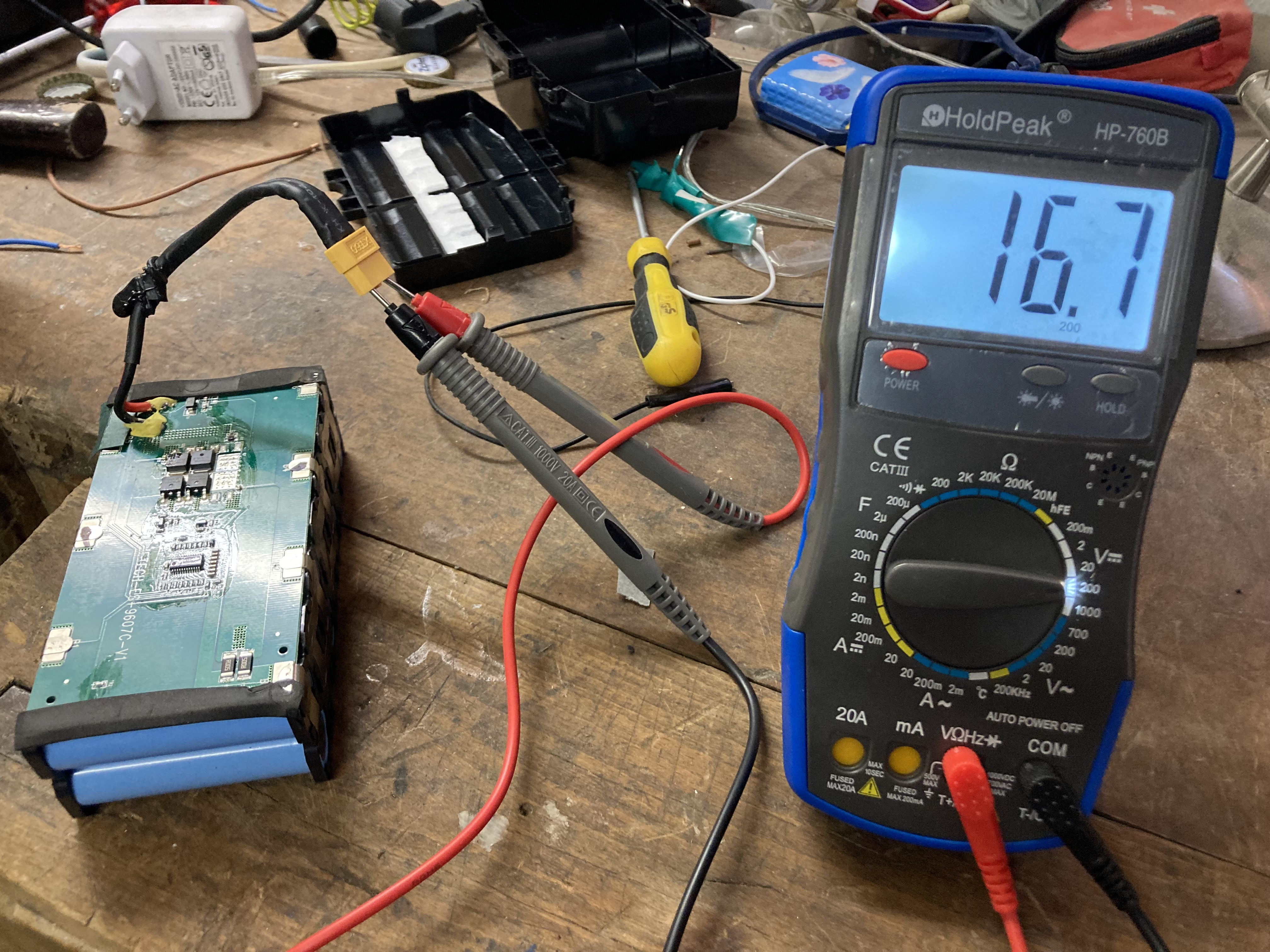

Hallo das Hoverboard meiner Tochter hat ein Akku JT-BC204 verbaut. Er läd nicht mehr. Kennen mich nicht so gut aus, habe den Akku gemessen und
er zeigt 16 V an. ist das zu wenig es rührt sich überhaupt nichts mehr. Bitte um eine Rat. LG Ernst

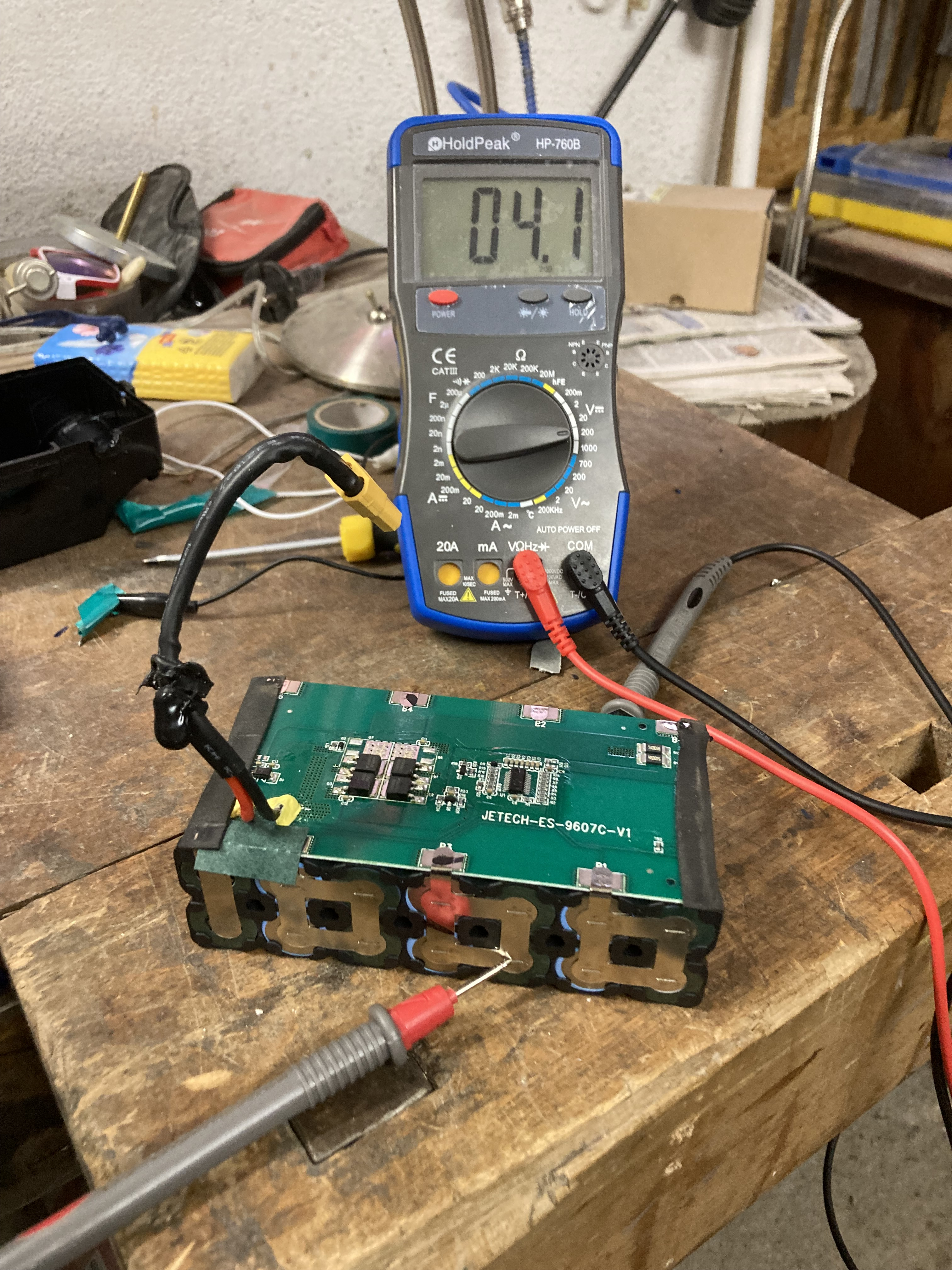

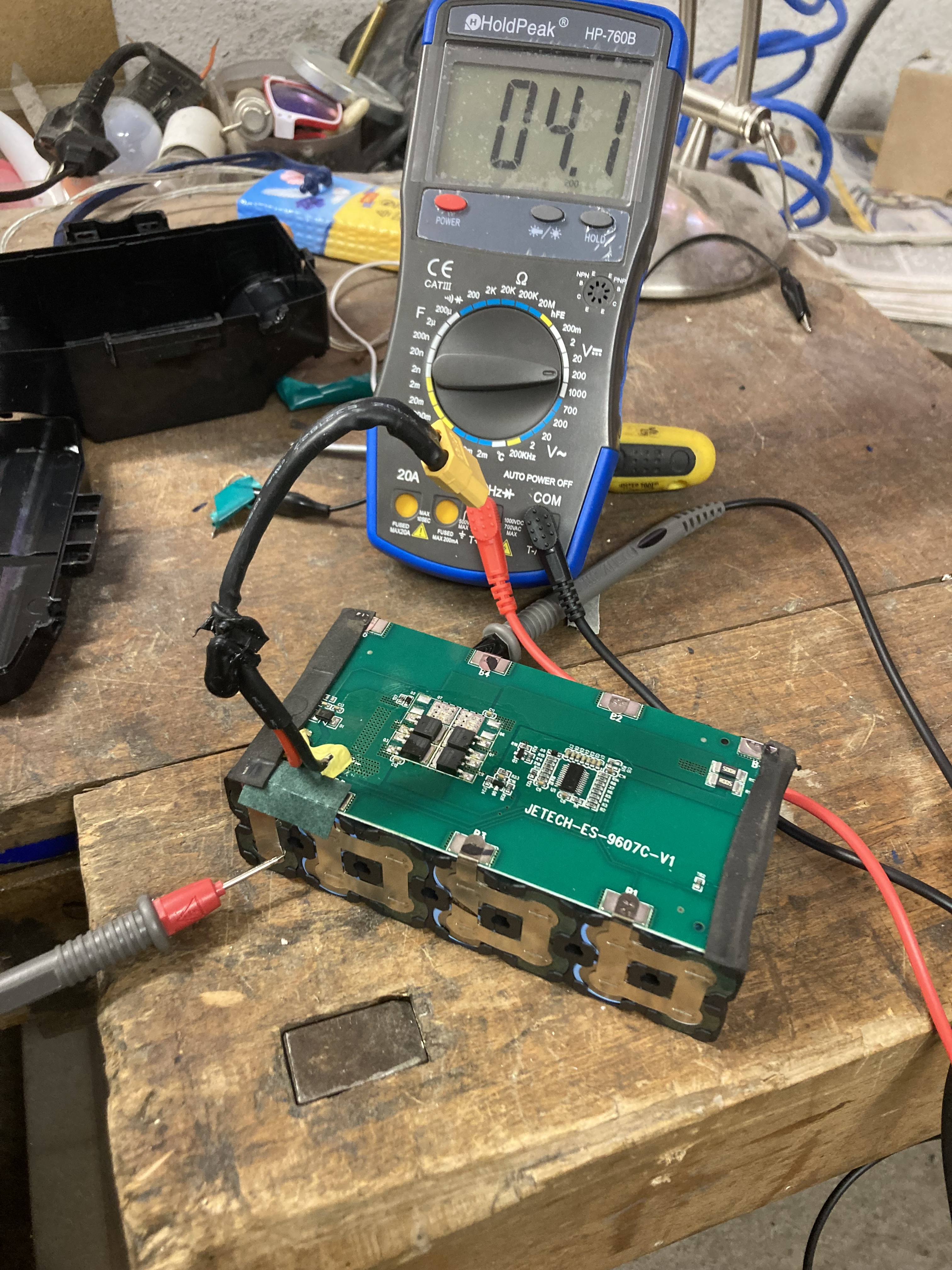

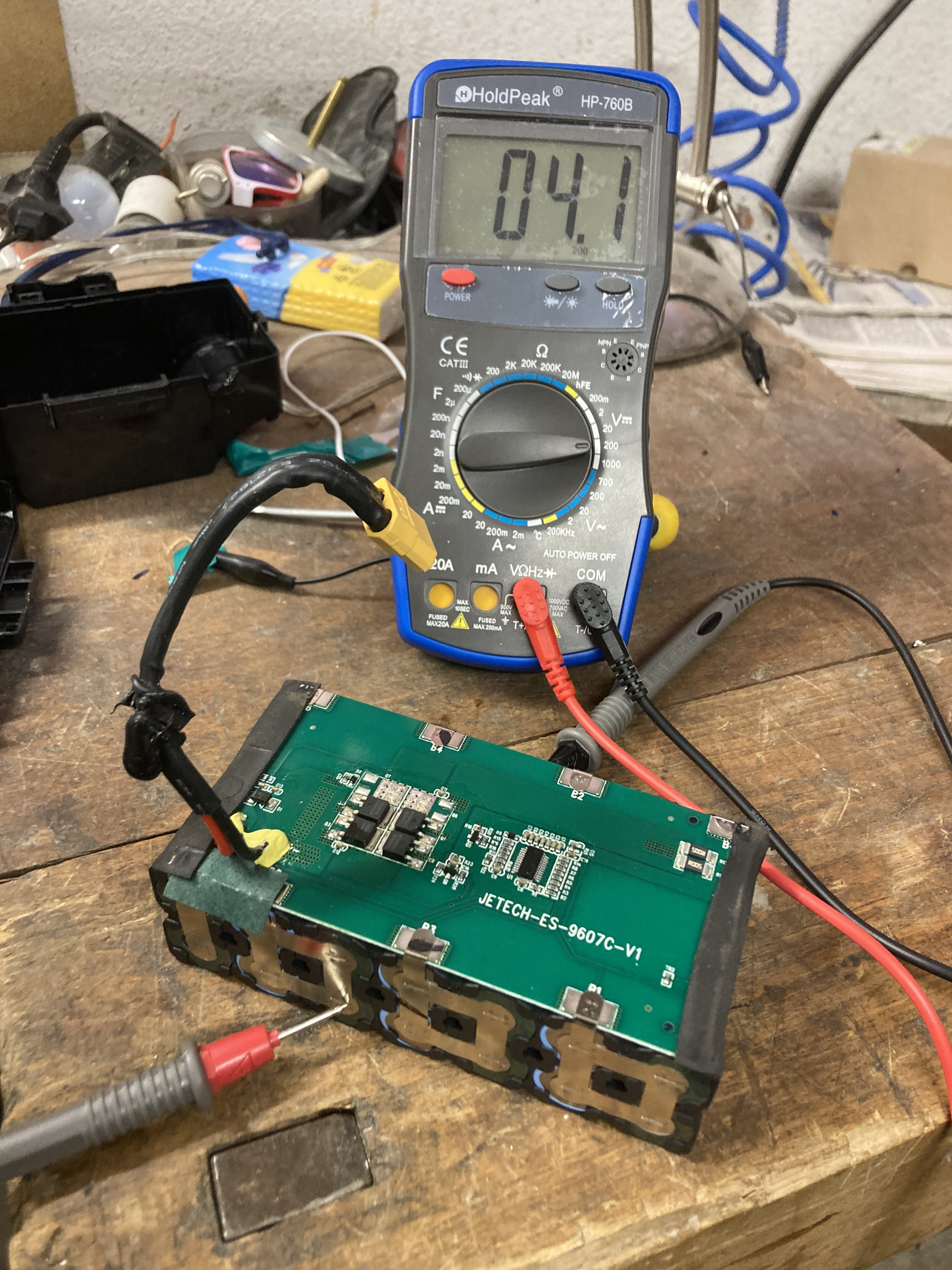

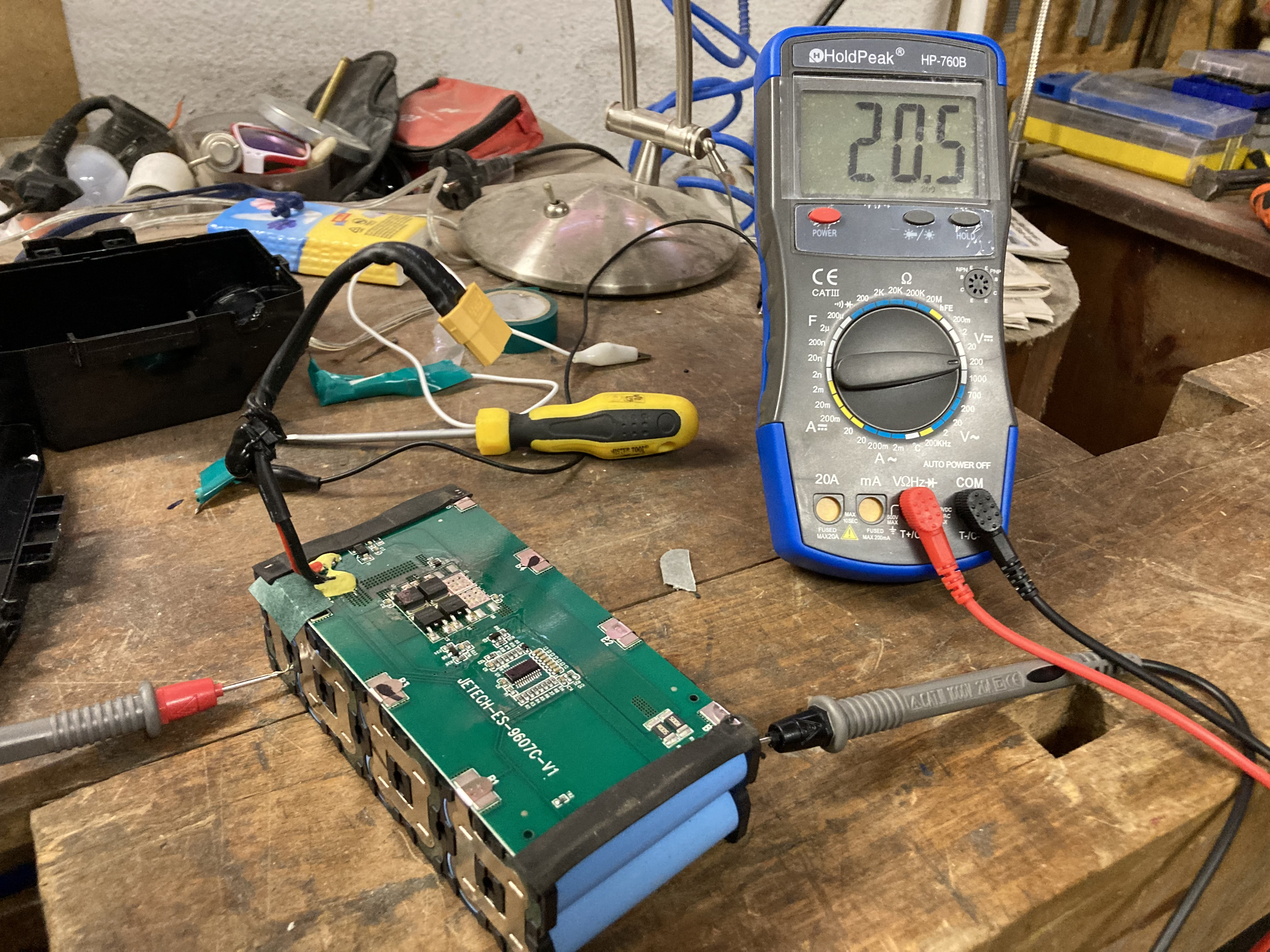

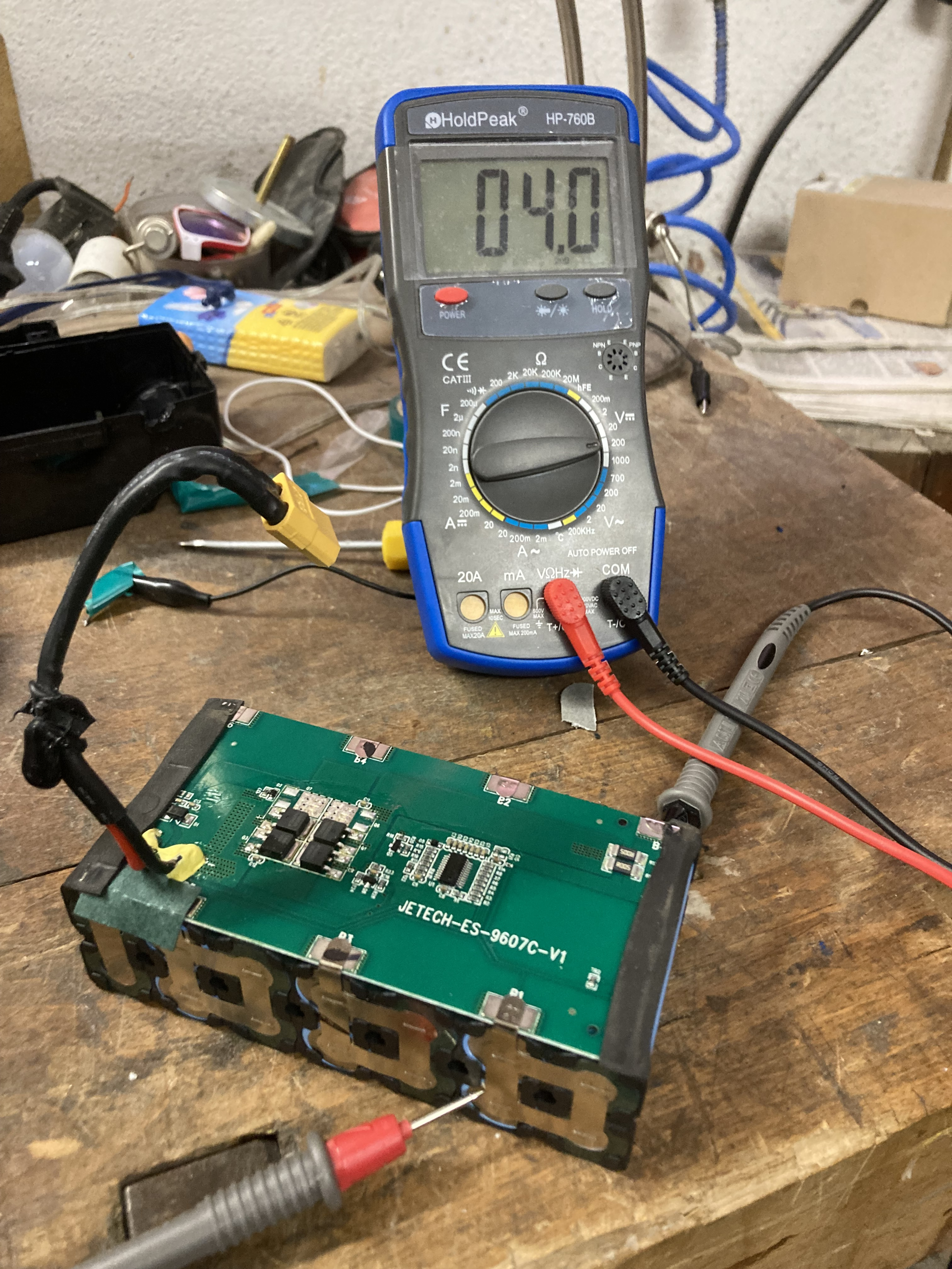

Hallo, kann man das so messen und was bedeutet es für den akku? LG Ernst
- Beiträge: 20829
Re: Hoverboard Akku läd nicht
Dass der Akku voll geladen ist (4...4,1V pro Zelle), aber zwischen Akku und Stecker irgendwo 3,8V flöten gehen
