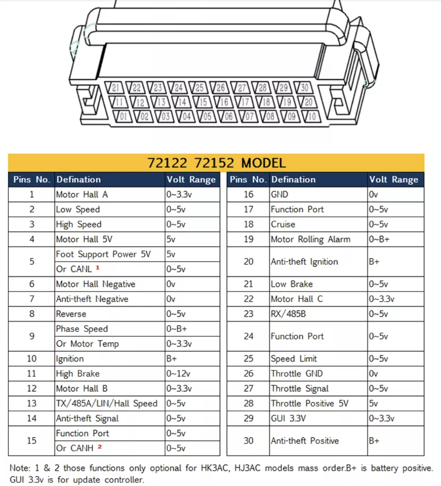

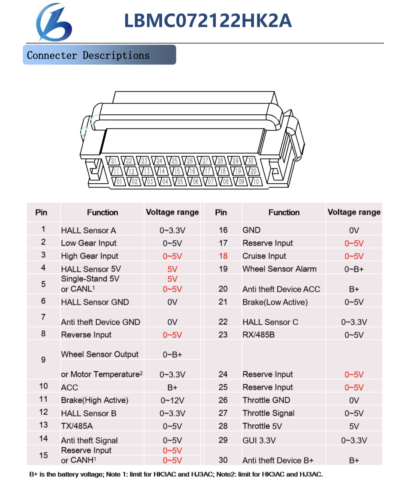

ich habe aktuell einen Controller der (wahrscheinlich) ein 72122 und (sicher) LBMC HK2AE ist. Dieser hat das selbe pinout wie der HK2A bzw generell die 72122er Reihe.
Ich habe nun auf AliExpress einen 72152 LMBC K3AP bestellt.
( https://a.aliexpress.com/_mPgVSQo
€ 135,34 | Sinus Welle 60A 1500W LBMC72152 48V-72V Bürstenlosen DC Motor Controller für Elektrische Roller Motorrad)
Dieser scheint exact das selbe pinout wie besagter 72122 HK2A zu haben.
Was erwartet mich nun im Bereich Verkabelung? Beziehungsweise wie finde ich die maximale Batterie dauer und peak A raus?
Jemand erwähnte bereits das es eventuell Tacho Probleme geben könnte. Kommt da sonst noch was auf mich zu?

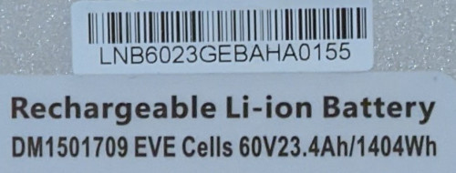

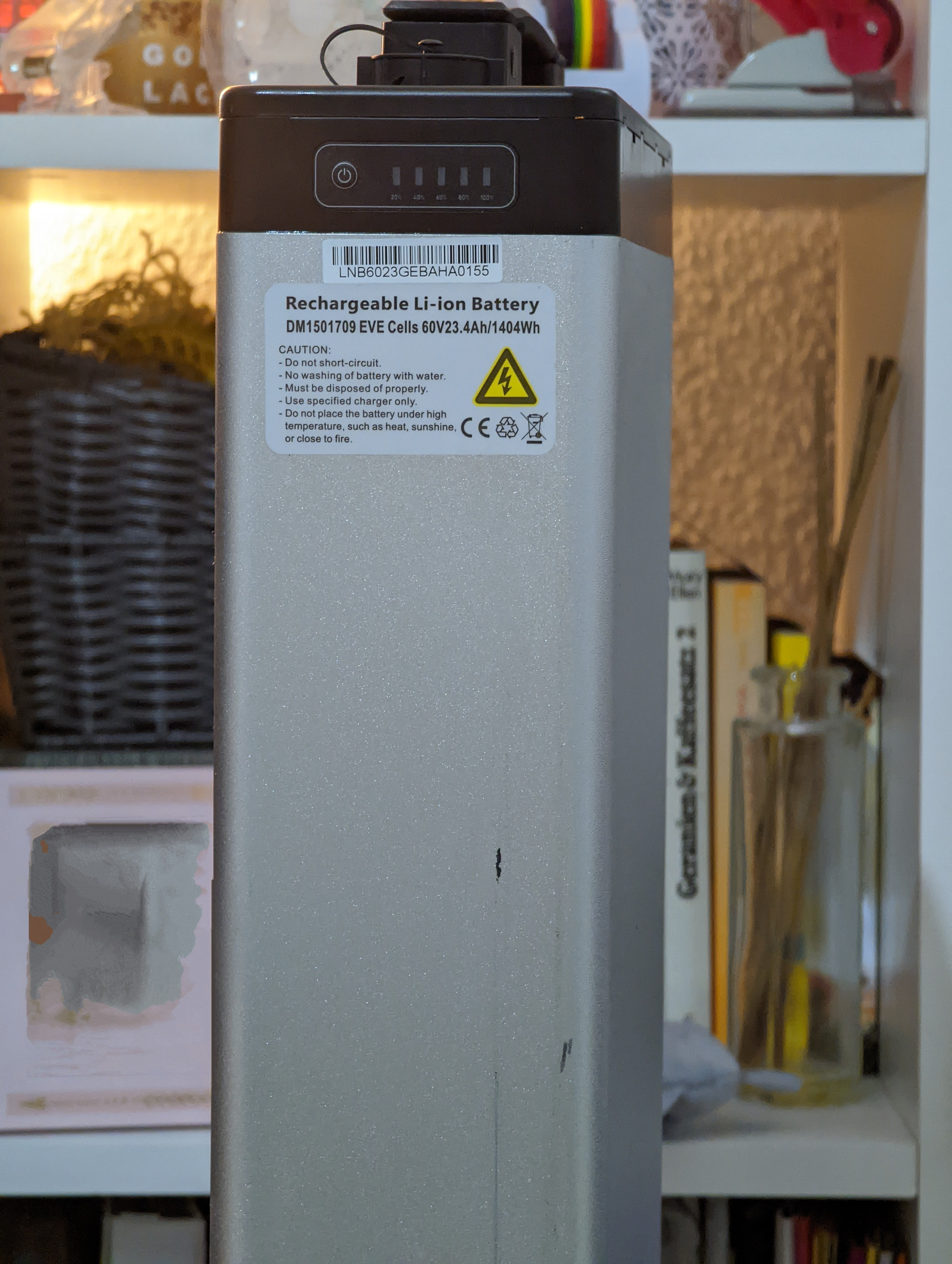

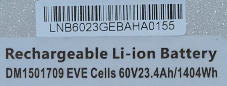

Weiß zufällig (nebenbei) jemand wie viele Zellen und welche Zellen in meinem Akku sind ? Entweder 18650 oder 21700 oder Lifepo4 oder wie...?
Anbei die Verkabelungen und Fotos der Akkus:
Foto von Lingbo PDF (Screenshot pinout HK2A 72122)
Foto von Dun AliExpress PDF (Screenshot pinout K3AP(?) Bzw 72152)
Foto von der Etikette des Akkus (60V 23.4Ah Eve Cells)

zum Akku:
Vermutlich diese Zellen:
https://www.hkm-akkutechnik.de/EVE-INR1 ... Akku-18650
in Konfiguration 17s 8P und dann 136 Stück (16s könnte aber auch sein).
Wenn der Akku ausreichend warm ist, könnte er also maximal gut 60 Ampere liefern.
Am Ladegerät sieht man oft, ob es ein 17s-Akku (Ladeschluss bei 71,4 Volt) oder ein 16s-Akku (Ladeschluss bei 67,2 Volt) ist.

Leider hat Nova Motors da mitgedacht und aufs Ladegerät 60V 7A geschrieben. Das ist von Sans das Ladegerät, also hat wahrscheinlich wenig mit Nova Motors zu tun, ups.didithekid hat geschrieben: Do 10. Mär 2022, 19:38 Am Ladegerät sieht man oft, ob es ein 17s-Akku (Ladeschluss bei 71,4 Volt) oder ein 16s-Akku (Ladeschluss bei 67,2 Volt) ist.

Das heißt ja das ich diese 60A überschritten habe damit der BMS ausfällt. Dann dürfte mein neuer Controller (60A) ja perfekt passen oder? Das wäre ja wunderbar.didithekid hat geschrieben: Do 10. Mär 2022, 19:38 Vermutlich diese Zellen:
- Beiträge: 7524
Re: Controller Wechsel Inoa S5 Li
Auch wenn die 8 parallel geschalteten Zellen zusammen 60 Ampere liefern können, könnte der BMS-Schutz natürlich theoretisch auch nur auf 50 Ampere eingestellt sein, aber immerhin vertragen die Zellen das.
