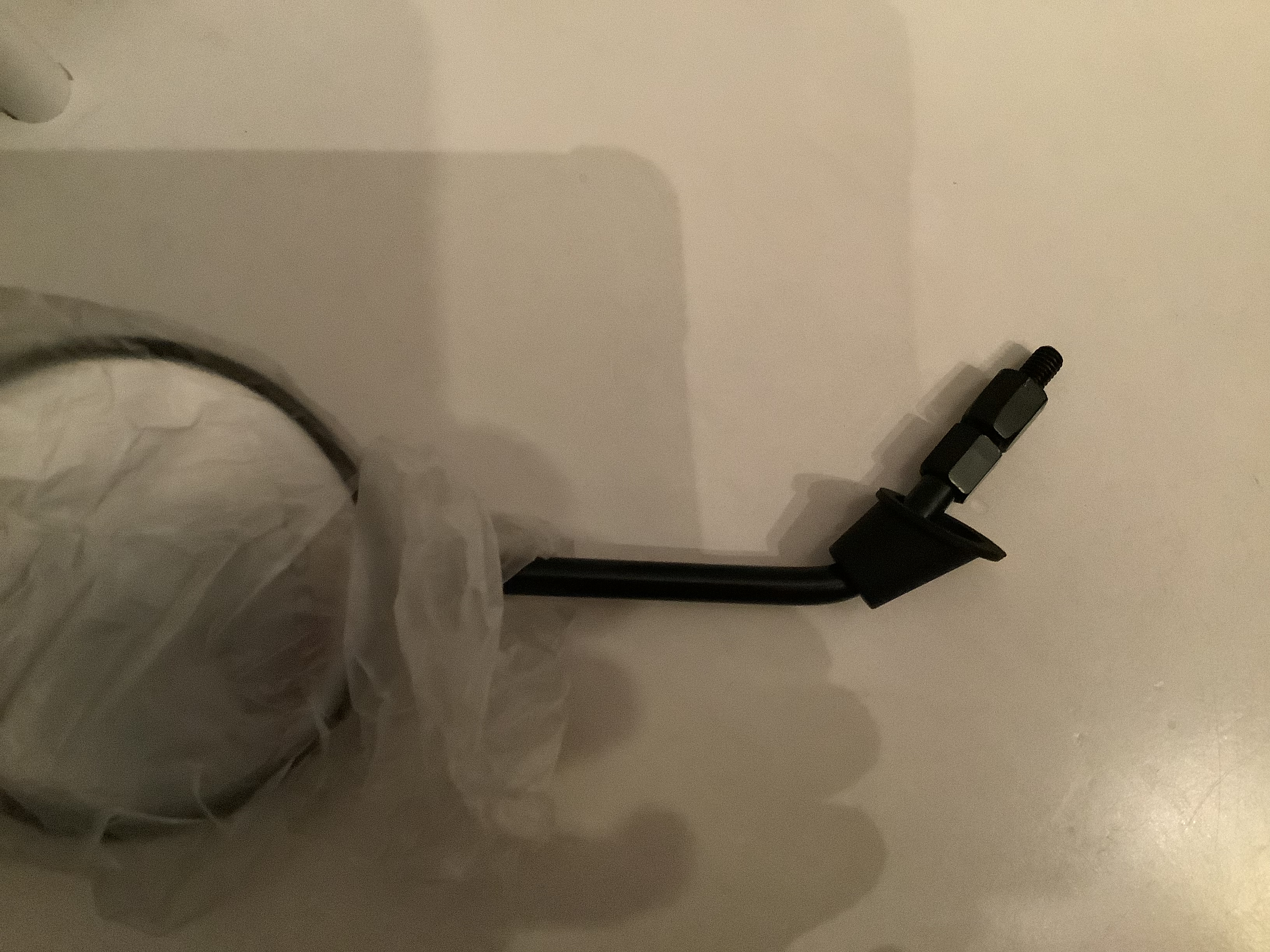

Wieviel .Muttern hast du ?
Das erste Bild ist mit einer Verlängerung oben am Spiegel .
Normal kommt die Stange in das Loch am Lenker, wird mit einer Mutter gekontert/ gesichert und dann das Hütchen über die Mutter , je nach Bauart vom Spiegel ist dann oben auch Gewinde im Spiegel und eine Mutter dagegen.
