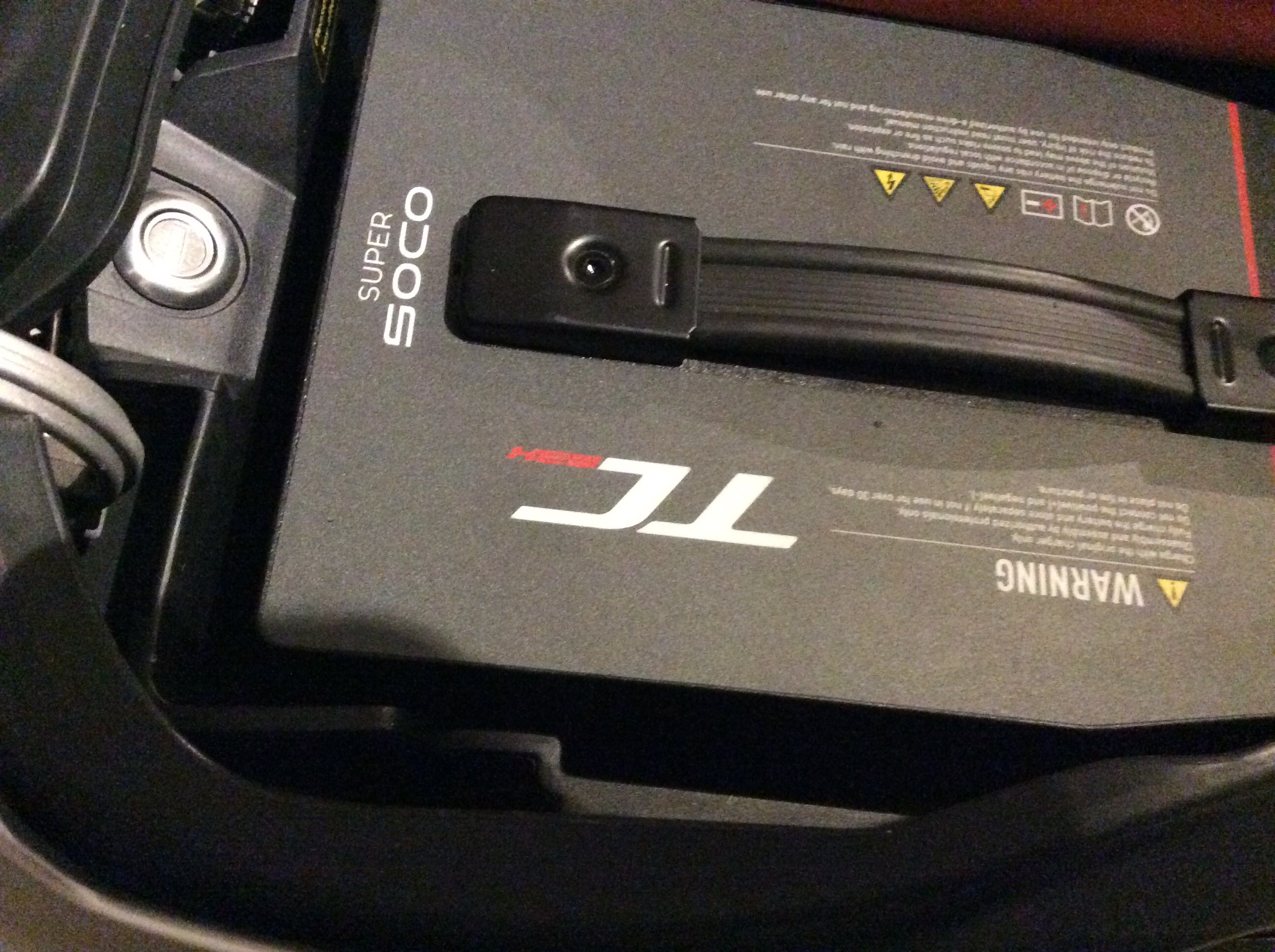

Hi,
auf meinem Akku steht explizit TCmax drauf.
Wie sieht das denn bei TC Pro aus?
Olli
