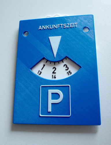

Nachdem Herr Fehse seine Parkscheibe nicht mehr produziert, habe ich mir eine gedruckt. Die Saugnäpfe habe ich weggelassen, braucht kein Mensch. Es gibt jetzt 2 Befestigunglöcher für das Vorhängeschloss (am Spiegel festmachen) und sie sind weiter vom Rand entfernt, daher haltbarer.

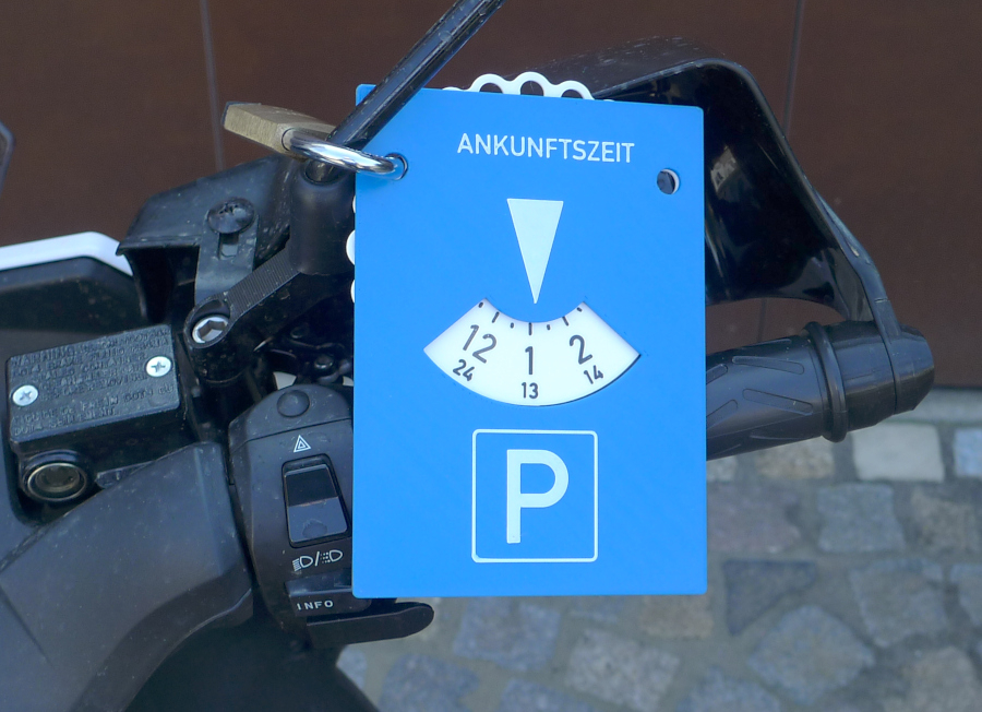

Die Parkscheibe ist jetzt seit einem halben Jahr im Einsatz und hat sich gut bewährt. Durch das Vorhängeschloss kann sie nicht verstellt und auch nicht so leicht entwendet werden.

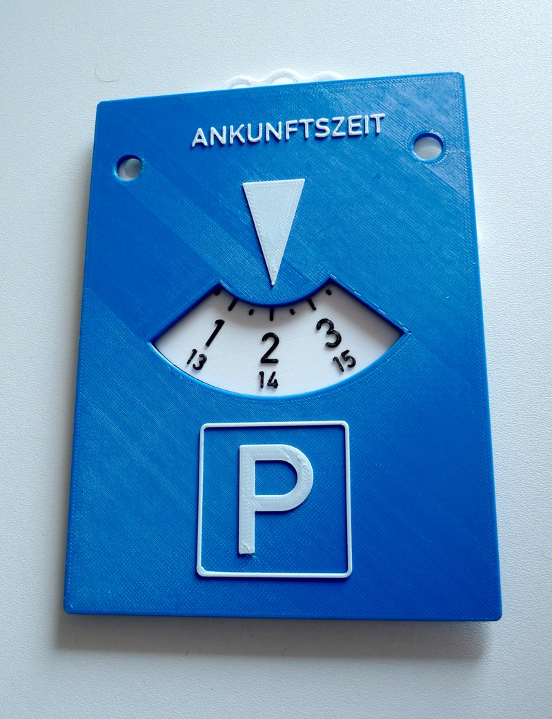

Das runde Teil, das als Achse dient, wird eingeklebt. Wer schrauben möchte, bohrt einfach das Sackloch zu einem Durchgangsloch auf.
Material: PET-G in blau, weiß und schwarz. Mit Farbwechsel (im Slicer einstellen). Schichtdicke 0,2 mm. Die Beschriftung ist 0,6 mm hoch.
