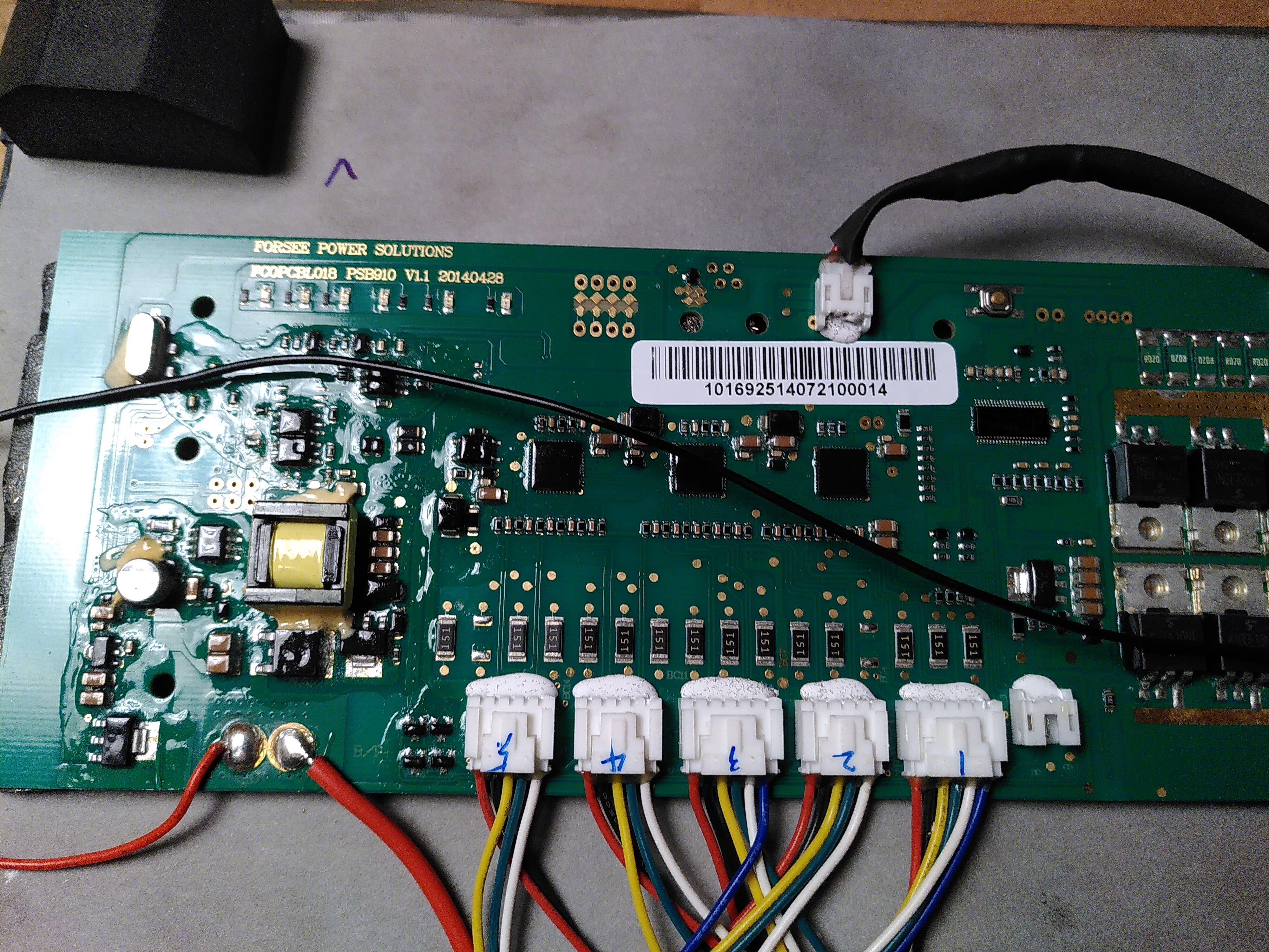

Mein Akku lässt sich laden, schaltet sich aber nach wenigen Metern komplett ab. Der zweite Akku funktioniert problemlos.
Er stand jetzt länger rim,wurde also nicht voll geladen jüngst, die Spannung zeigt 53V, laut LED halb voll.
Das BMS sieht für mich defekt aus, aus den weissen Steckern läuft so Glibber raus. Gehört das so?
Oder ist er heiss geworden? Und ich tausch das BMS und fertig?
BMS abgeraucht?

Ne, der "Glibber" ist Vergussmasse, dass es die Steckerkontakte nicht von der Platine rüttelt. Da sieht auch sonst nichts verschmort aus, was aber nicht zwingend heißt, dass nicht doch etwas daran kaputt sein könnte.

Die Stecker mit den bunten Kabeln sind die Meßleitungen für die 14 Spannungsniveaus.
0V; 3,7V; 7,4V; 11,1V; 14,8V; 18,5V; 22,2V; 25,9V; 29,6V; 33,3V; 37,0V; 40,7V; 44,4V; 48,1V; 51,8V bei ca. 50%

Die bunten Kabel gehen ja genau an die Stellen im Akkupack, wo die einzelnen Zellen verbunden sind.
Man hat 10 Zellen parallel und davon dann 14 in Reihe. Zwischen den 10er Packs könnte man messen. Dabei auch schauen, ob die Kabel alle fest sind und nicht irgendwo ein Kabel ab ist.
