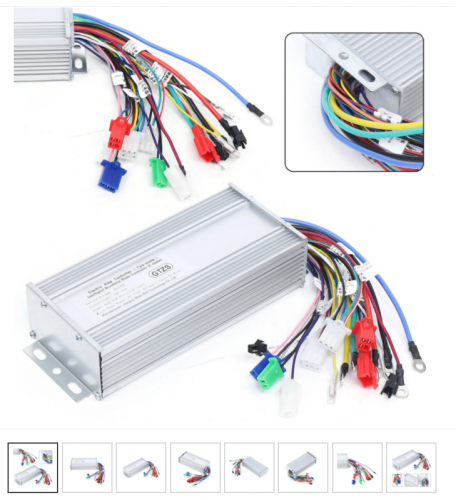

Hallo bitte um Hilfe für mein Display am Controller anzuschließen weiß nicht weiter habe null Informationen nur das was ich hier habe
https://www.kaufland.de/product/429226113/? utm_source=idealo&utm_medium=cpc&utm_content=de_01&utm_campaign=pricecomparison&utm_term=3800
Spezifikationen:
Produktname: Controller für Elektrofahrzeuge (Controller für bürstenlose DC-Motoren)
Material: Aluminiumlegierung
Geeignete Spannung: 36 V, 48 V, Allzweck
Unterspannungsschutz: 30V, 40V
Strombegrenzung: 33A 37a (einschließlich 33A, 34a, 35A, 36a, 37a)
Adaptiver Motorphasenwinkel: 60° und 120°
Geeignete Fahrzeuge: zweirädriges Elektrofahrzeug und dreirädriges Elektrofahrzeug
Funktionen: Beschleunigungsgriff, 3-Gang-Schaltung, Low-Level-Bremse, High-Level-Bremse, Rückwärtsfahren, Diebstahlalarm, LCD-Instrument usw.
Controller-Größe: 18,3 × 8,4 × 4,4 cm
Verpackungsgröße: 23,2 × 12,2 × 5,5 cm
Controller-Gewicht: ca. 640 g
Verpackungsgewicht: ca. 690g
Merkmale:
Aluminiumlegierungsmaterial, solide, gute Wärmeableitungsleistung
Material der Stromleitung des Controllers und der Motorphasenleitung (Kabelbaum): Silikonkabel, wie Hochspannungsbeständigkeit, Alterungsbeständigkeit, Hochtemperaturbeständigkeit, Niedertemperaturbeständigkeit, Säure- und Alkalibeständigkeit, hat eine lange Lebensdauer.
Merkmale des Controllers: Gemeinsame Grundfunktionen sind verfügbar.Jeder Kabelbaum hat unterschiedliche Farben und Funktionen, was für eine schnelle Identifizierung und Installation praktisch ist.
Hergestellt aus hochwertiger ABS-Schale mit feiner Handwerkskunst, solide und langlebig.
Gute Zähigkeit und wasserdichte Eigenschaften, bieten hervorragenden Schutz für den internen Kreislauf.
Das LCD-Panel unterstützt mehrere Einstellungsfunktionen, um Ihren unterschiedlichen Anforderungen gerecht zu werden.
Perfektes Zubehör für Elektroroller, E-Bikes, macht Ihr Fahren komfortabler.
https://www.kaufland.de/product/391696451/
Spezifikationen:
S866 LCD Display
Material: ABS + LCD
Modell: Modell A
Artikelgroesse: 8 * 4,8 * 4,8 cm / 3,1 * 1,9 * 1,9 Zoll
Artikelgewicht: 120g / 4.2oz

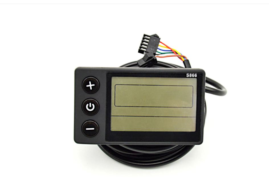

LCD Display S866 Model Bitte um hilfe beim anschliesen

Wie es aussieht gehört das Display zu einem anderen Controller. Der verlinkte Controller hat keinen passenden Anschluss. Der Controller im Bild auf der Displayseite hat einen 5poligen Anschluss dafür.

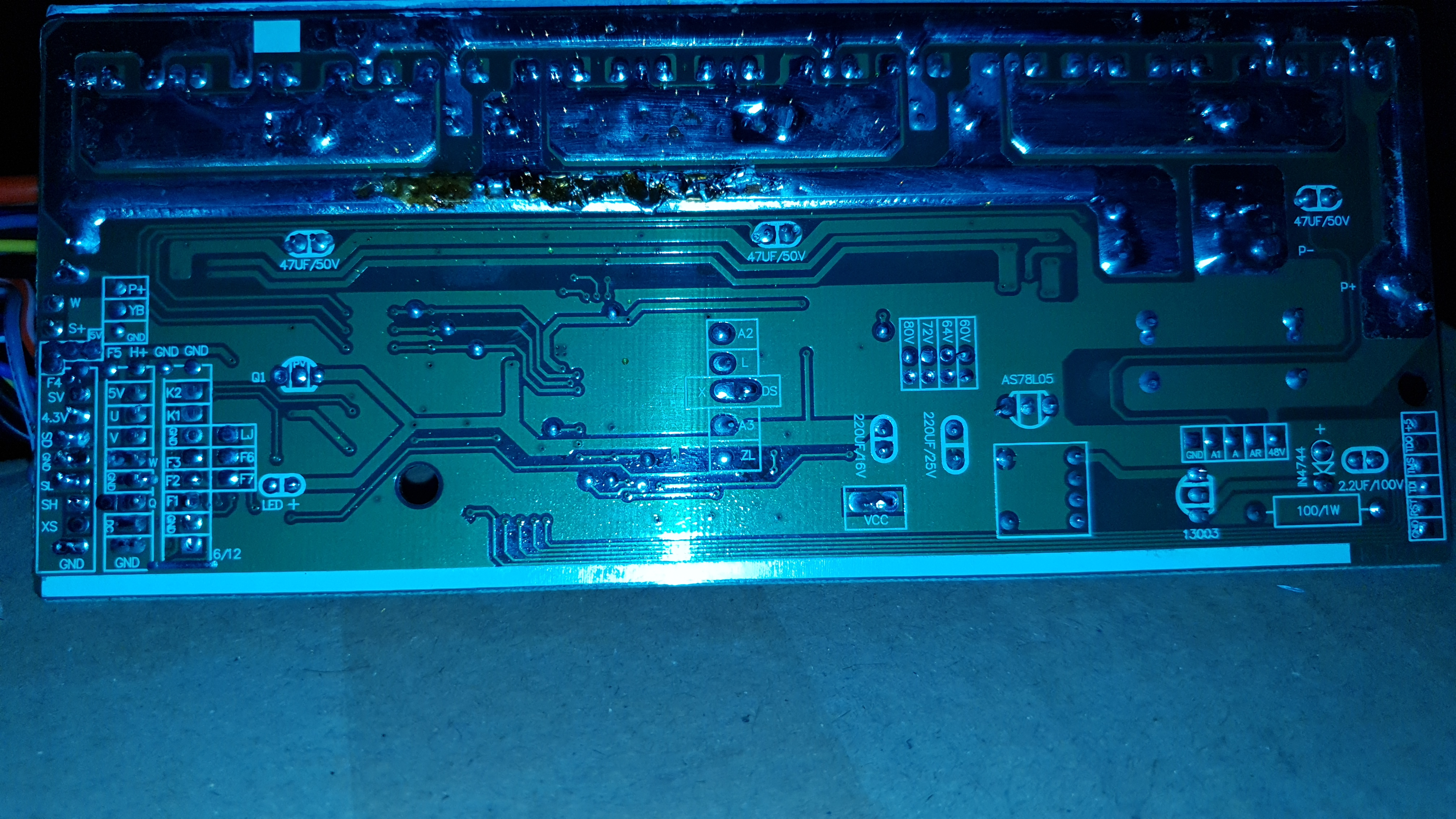

P.s Habe das Display mit meinem alten Controller zum Laufen bekommen . Nur die Einstellungen stimmen halt nicht weil ich nix über das Hinterrand raus bekomme lol Ich schlag mich durch . Mit einem Schaltplan könnte ich mich durch messen irgendwie aber jetzt wo es mit dem alten lauft kann ich ja mal die Platine durch messen

Müsste nur wissen wo sich die TX / TXD , RX/RXD Leitung an der Platine ist dann kann ich ein Kabel dran löten dann müsste es funktionieren beim alten Controller hat es so auch geklappt und ich hab es erst gekauft fals ich mir wieder was bestellen dann ein komplett set mit noch 2 Radnabenmotoren das Problem ist die kosten von einem guten akku mit viel spautz
