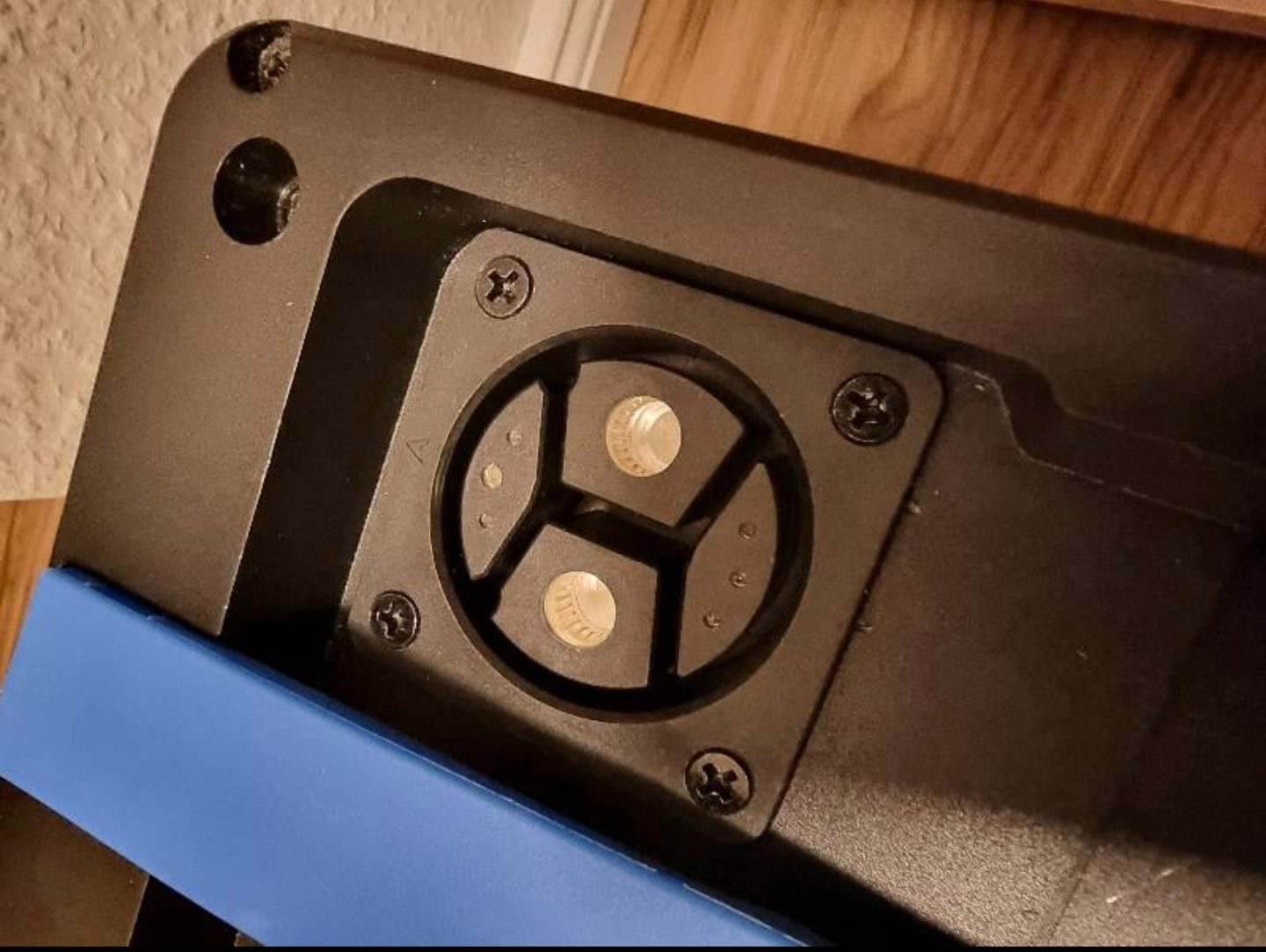

Hallo Forum Gemeinde,
Ich bin ja gerade dabei mir einen Akku für meine EK3 direkt in China bauen zu lassen. Gehäuse, BMS usw ist alles schon fertig. Jetzt schickte mir der Händler Fotos vom Anschluss für den Motor (Ladebuchse haben die schon verbaut).
Weiß einer wo man diese Buche bekommt bzw wie die genau heißt?

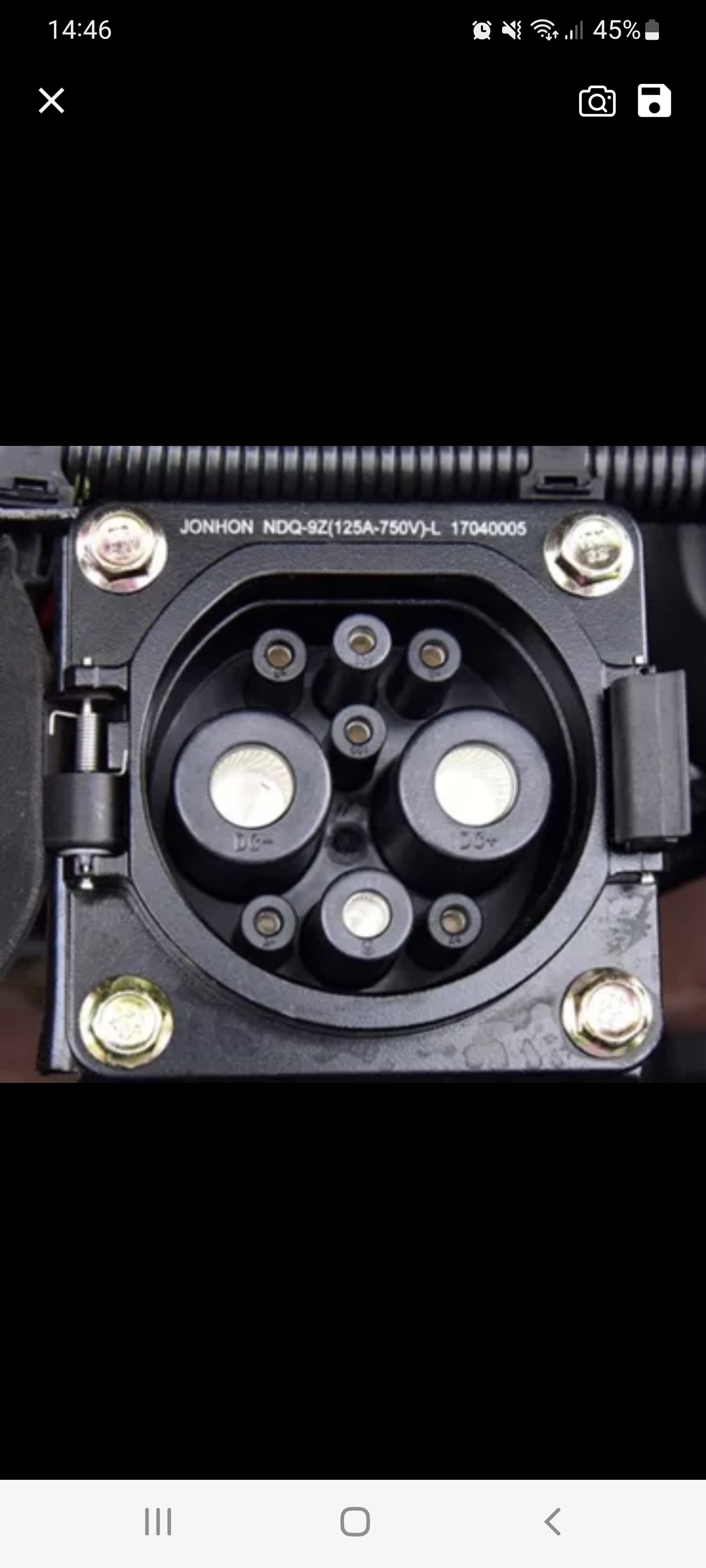

Bis jetzt hat der Händler/Hersteller nur diese Buche gefunden.
- Beiträge: 20947
Re: Horwin EK3 Akku - Stecker Frage !
Das sieht aus wie eine Japanische ChaDeMo DC Schnellladebuchse! Ganz andere Baustelle und armdick…

Der kleine Stecker bzw Buchse ist Chogori, es geht um die Große zur Stromabnahme bzw. Abgabe zum Motor.

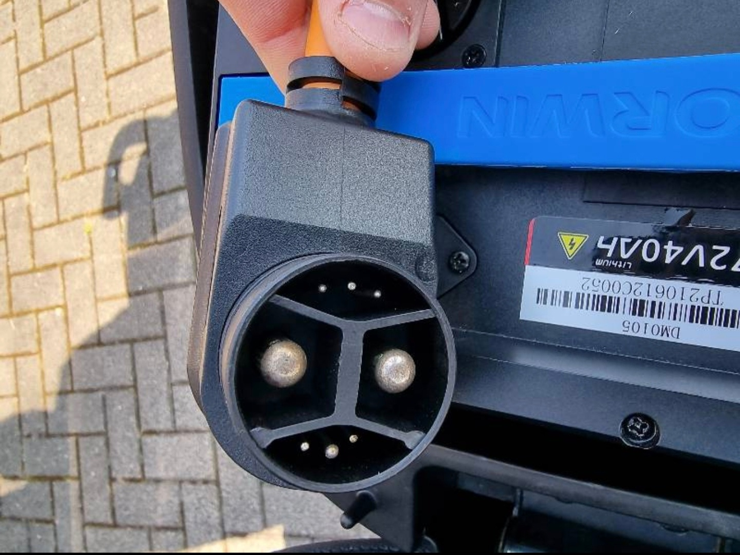

in deinem Eingangsbeitrag hast du eine Buchse und der zugehörige Stecker mit orangefarbenem Kabel führt zu deinem Controller, zum Tacho und zum Wandler. Du hast zwei dicke Kontakte (plus+minus) und oben und unten je drei pins. Mit den Pins oben+unten wird zB deine Akkukapazität, Restreichweite usw. in deinem Tacho angezeigt. Deinen Akku könnte ich in jeden meiner eigenen Roller einbauen und ich könnte den Akku, ohne dein Ladegerät,auch laden. Horwin teilt Chogori mit, wie viel Anschlüsse für das Akkukabel benötigt werden. Und du sollst natürlich keinen Fremdakku anschließen können.

Nope, kann ich nicht bestätigen! Ich hatte den Akku schon mal offen. Innen ist nur plus/belegt. Die anderen Kontakte sind nicht angeschlossen!
Spannung bzw Restreichweite wird hier einfach über Volt ermittelt. 100% quasi X Volt und 10% dann eben entsprechend weniger. Das programmiert man dann so einfach und gut ist.
Der Stecker / Buchse muss also was von Chogori sein was entweder extra für Horwin angefertigt wurde oder eben nicht im normalen Chogori Programm zu finden ist.
