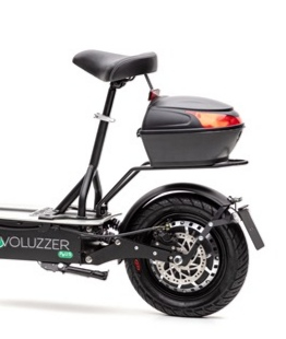

Hallo an alle,
ich habe mir nun ein Topcase für meinen Revoluzzer geholt und montiert. Er passt auch perfekt. Nun besitzt meine Frau auch einen Revoluzzer mit Korb auf dem Gepäckträger. Als Akkus besitzen wir vier 28,5Ah Lithium Akkus. Zwei sind im Scooter und zwei weitere werden im Topcase sein, zwecks kleiner Diebstahlsicherung wenn man die Scooter Mal kurz stehen lässt und sich entfernt. Nun habe ich bemerkt, wenn die zwei Akkus, mit je knapp 9 Kilo im Topcase sind, ist der Gepäckträger ja mit locker 21 Kilogramm Gewicht belastet und federt dadurch etwas beim fahren. Habt ihr eine Idee, wie man das vielleicht minimieren könnte, oder ist das überhaupt kein Problem bei dem Gewicht?
Habe Mal ein Bild angehangen, wie es bei mir ungefähr aussieht. Ist eigentlich nur zur Anschauung gedacht.
Für eure Hilfe bedanke ich mich schonmal im voraus.
Liebe Grüße
Höffi
Liebe Grüße
Höffi

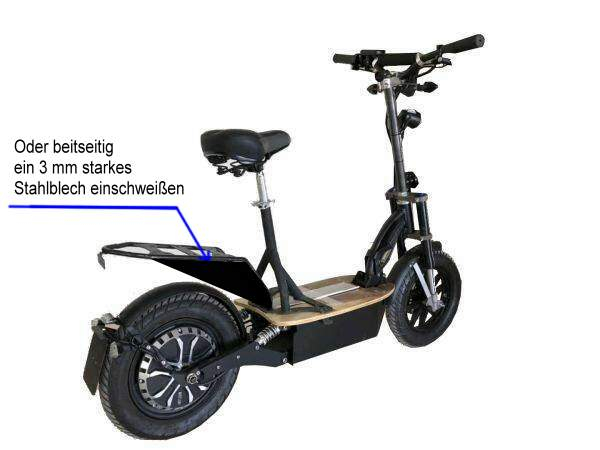

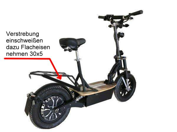

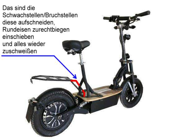

du hast zwei akku mit je 9 kilo plus topcase auf dem gepackträger ?
im scooter in akkukasten ist auch noch ein akku oder wie oder ist da dann gar keiner drinne ?
hast du schön ein gepäckträger-abo abgeschlossen ?
denn das wirst du brauchen oder schweißkenntnisse und ein schweißgerät
denn dieser schrottgepäckträger hält überhaupt nichts aus. meiner war einfach schon mit dem leeren topcase hoffnungslos überfordert. der erste bruch kam nach 4 wochen und 100 kilometern. da hab ich das erste mal geschweißt. dann hielt er 3 monate, dann ist er an einer ganz anderen stelle gebrochen
das ding ist nur aus ganz dünnem röhrchen gefertigt, im höchstfall kann der gepäckträger 6 kg ab und dann auch nicht lange. also warum schmeißt man auf das ding 21 kg drauf ?
ja man kann ihn abstützen, wenn du da unbedingt ein halbes totes schwein drauf transportieren musst, dann sollte man ganz dringend was tun. die bruchstellen wo das ding gerne bricht aufschneiden und in das dünne rohr schrauben bzw. stahlstifte einschweißen. seitlich würd ich von vorne nach hinten flacheisen anschweißen. dann kannst den auch als schwerlasttransporter mißbrauchen. tust du nichts wirst du damit jämmerlich baden gehen. selbst mit nur einem akku hinten drauf wird der abknicken. unterwegs haste dann richtig spaß

Hallo Forcaman,
also nochmal, wie schonmal beschrieben. Zwei Akkus sind in den Scooter und zwei Akkus sind als Reichweiten verlängerer in dem Topcase. Die Gepäckträger sind nicht, wie bei dir, aus dünnen Röhrchen sondern aus Vollmaterial gefertigt. Vorher hatten wir als Reichweiten verlängerer Blei-Akkus und die wiegen mal locker 20 Kilo. Die hat der Träger locker getragen. Zudem ist die Traglast, wie schon beschrieben, mit 40 Kilo angegeben.
Der einzige Unterschied ist nun also, das anstatt einem Bleier mit 20Kilo nun zwei Lithium mit 18Kilo drauf sind und das der Träger vorher auf einem Evoking 3.7 montiert war.
Die Idee mit den Flacheisen rechts und links ist gut. Das werde ich mir überlegen. Schweißen ist kein Problem. Danke für den Tipp.
Achso: ich möchte Dir nicht zu nahe treten aber "ein halbes totes Schwein" wollte ich da nicht draufpacken und auch als "Schwertransporter" sollte der Scooter nicht missbraucht werden, aber das ist halt ne Erziehungssache.
