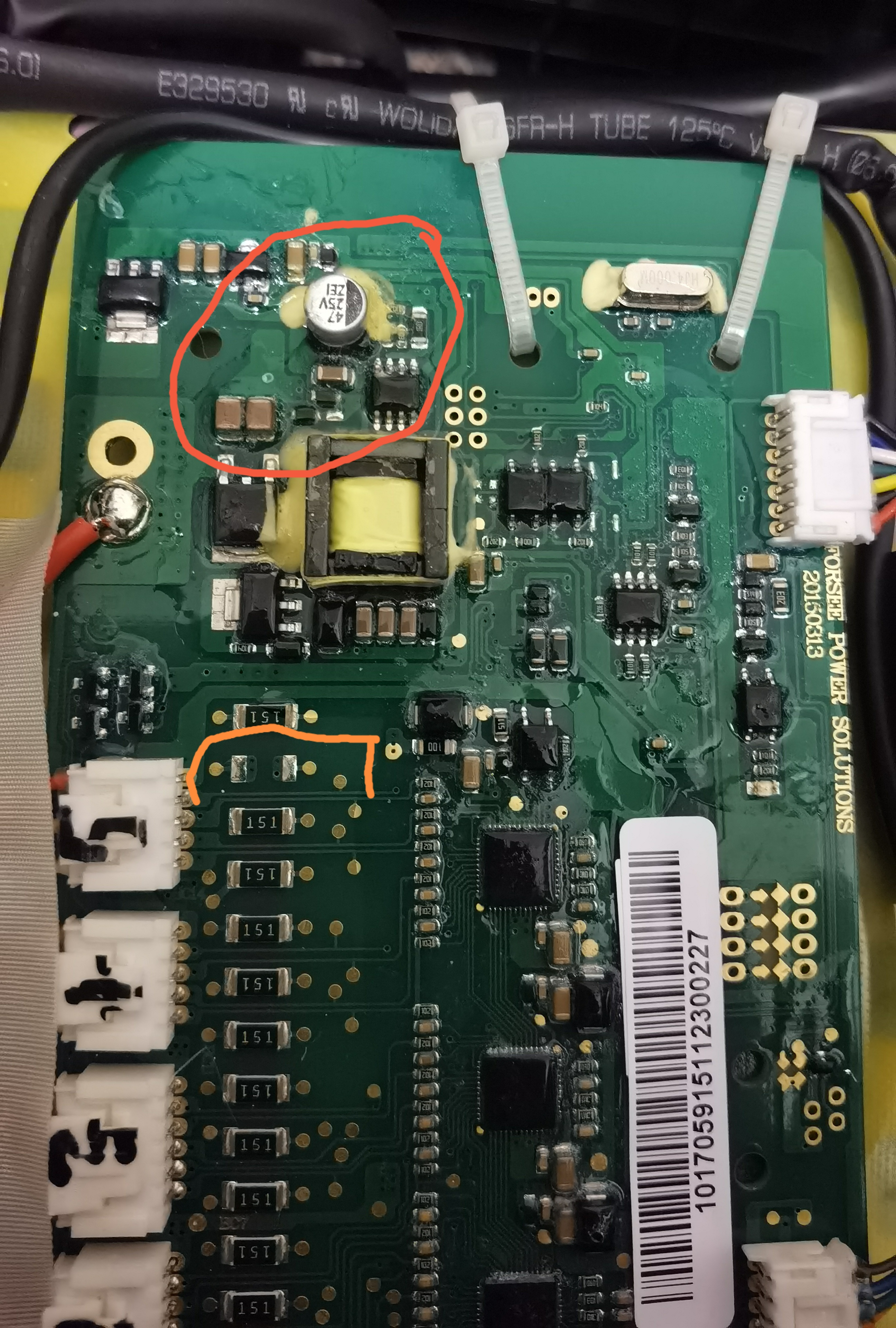

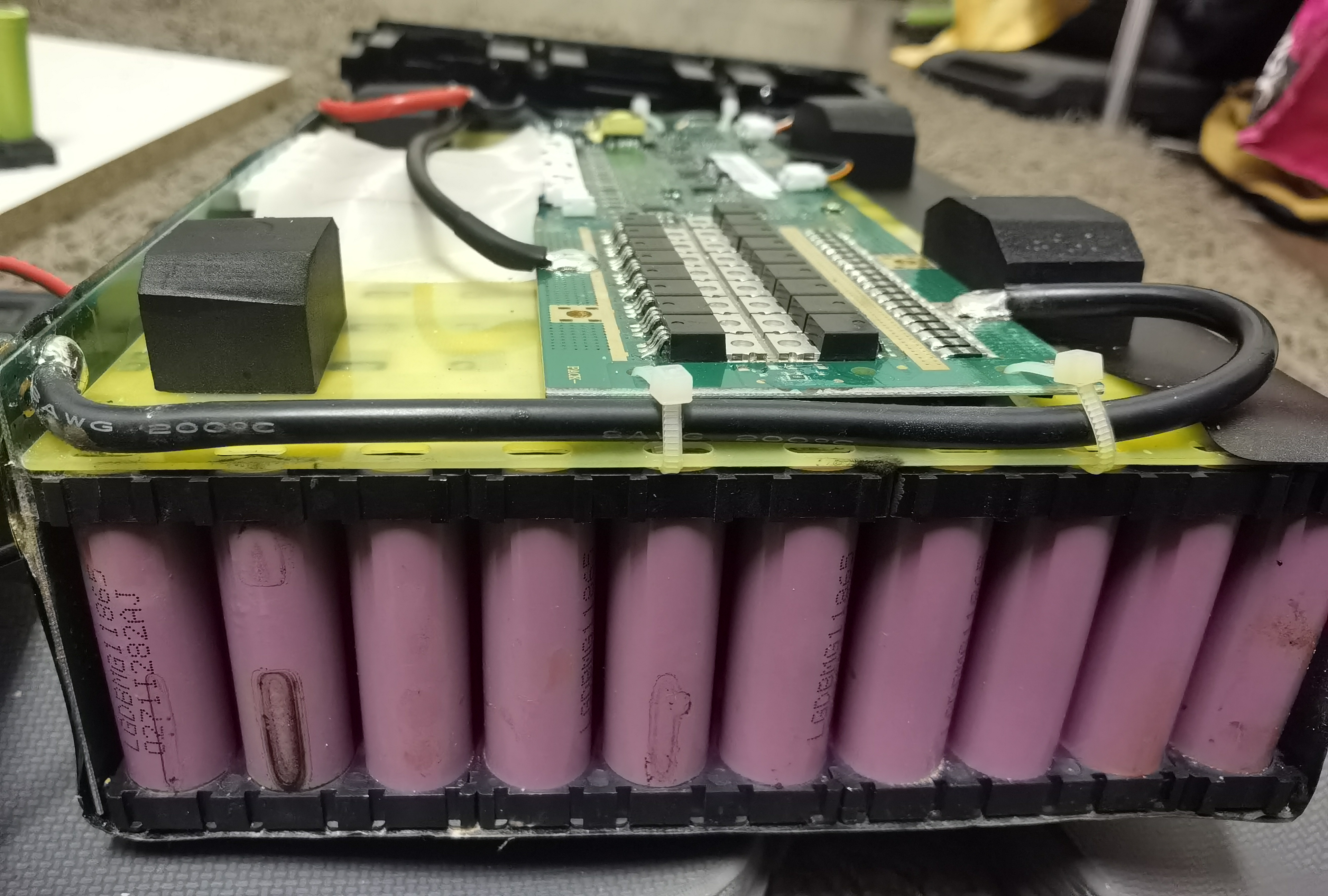

hab eine alte Unu Akku. Akkuladestand wird nicht angezeigt, habe Akkupack aufgemacht um zu schauen ob Stecker locker ist. Habe Problem nicht gelöst. Anhang Foto kann jemand mir bitte sagen
1) da ist ein Teil worauf 151 steht ist weg, was ist das und was empfiehlt Ihr?
2) wie messe ich da ob Zellen (14s10p) noch in Ordnung ist ohne schwarze abdeckband aufzulösen. Könnte nur paralelle Zellen am Rand messen, waren alle 4v. Gesamt Akku ca. 56v (14x4v). Zellen sind veraltet ja wenn Spannung nach voll aufladung und 1 woche Lagerung auf 4v sinken? Und wie schauen Zellen unten, haben wahrscheinlich von Boden etwas Schmutz/Feuchtigkeit reingekommen :(
3) oben wo capacitor ist mit infrarot Temperatur gemessen ca. 26grad, ist normal oder wegen capacitor?
Danke

was bei dir angeblich fehlt ist ein SMD-Widerstand mit 150Ω. Der dient zum Ballancieren der Zellen.
Wahrscheinlich ist dein BMS auch für 15S konstruiert.
Die Spannung der parallel geschalteten Zellen kannst du an den weißen Steckern neben den SMD-Widerständen messen.
Bau dir dafür eine doppelte Prüfspitze, um auf gar keinen Fall einen Kurzschluss zu erzeugen.

1. ist ein 150Ohm SMD Widerstand (15 mit einer 0 = 150)
2. das BMS müsste doch pro Zellenblock eine Messleitung haben 2
3. mhm, ist der Kondensator deutlich wärmer als die Umgebung

Noch ein SMD ist hin (101 steht darauf)
Ist das schlimm in diesem Zustand wenn solche Widerstände hin sind? Kann man neue Widerstände einlöten, oder soll ich ein neues 14s10p BMS und am besten neue 18650 Zellen einbauen? (Kenne mich mit einlöten nicht gut aus)
Was ist doppelte prüfspitze, habe eine multimeter nur, also rot an Weissen Steckern (1bis 5nummeriert) und wo soll schwarze spitze von multimeter dran halten?
Ja wo kondensator ist dort vielleicht 10-15grad wärmer als woanders, 26grad gemessen mit infrarot Thermometer
Balancieren scheint gut funktionieren, 4v waren die 9zellen die ich überprüfen könnte. Leider ziemlich veraltet die zellen, da nach eine Woche auf 4v ziemlich starke Entladung
Beiträge: 20628
Re: Fragen zur Akku/BMS
Wenn "voll" geladene Zellen 4V haben heißt das noch lange nicht, dass sie "veraltet" sind! Das heißt schlicht, dass der Hersteller die Batterie schonender lädt, indem die Zellen nicht komplett bis 4,2v vollgepumpt werden ;)

deine Messungen sind viel zu grob. Auf 2- besser 3-Stellen hinter dem Komma mußt du schon messen, denn in dem Bereich spielt sich das passive Balancieren ab.
An so einem Platinenstecker lötest du isolierte Kontakte für die Messleitungen deines Voltmeters an.
