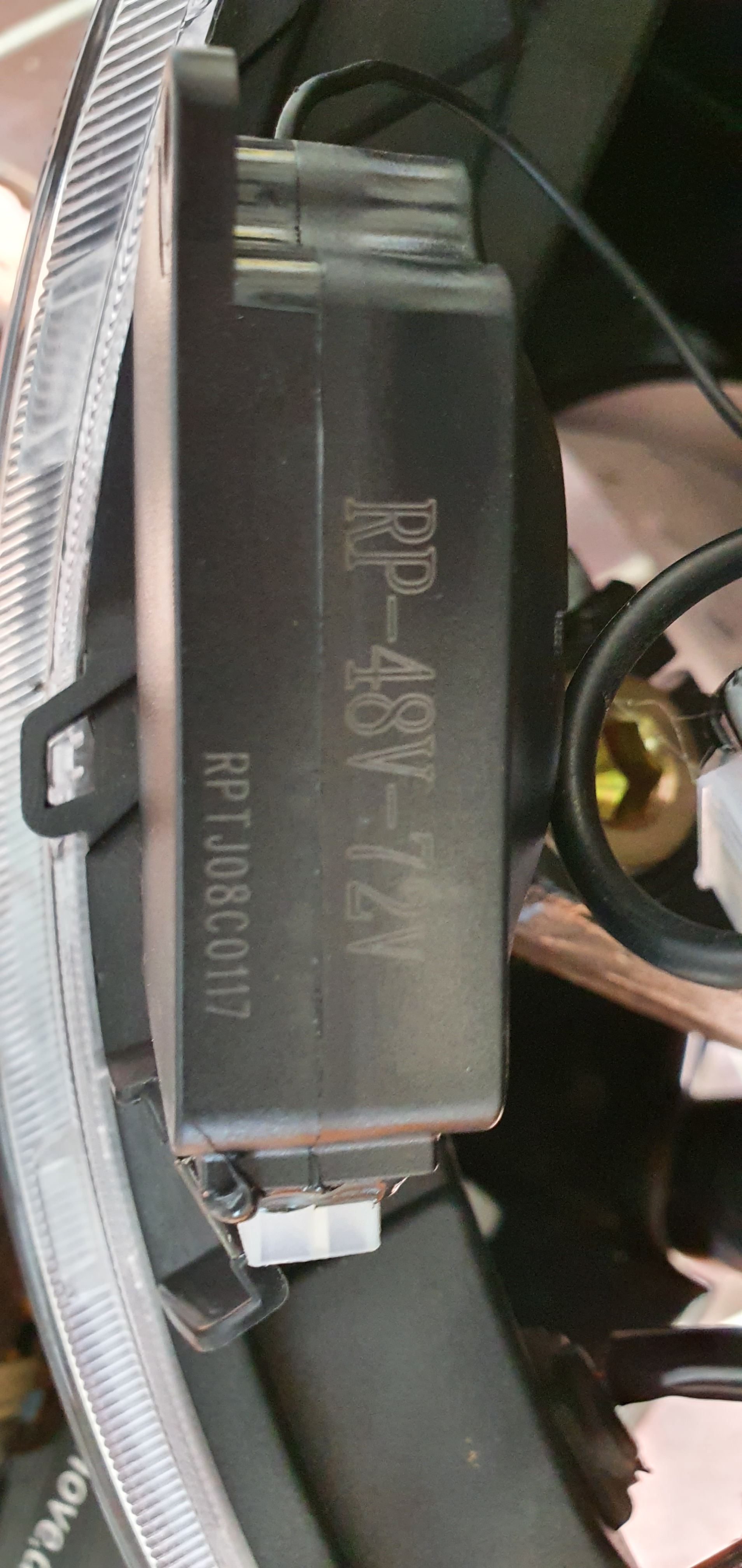

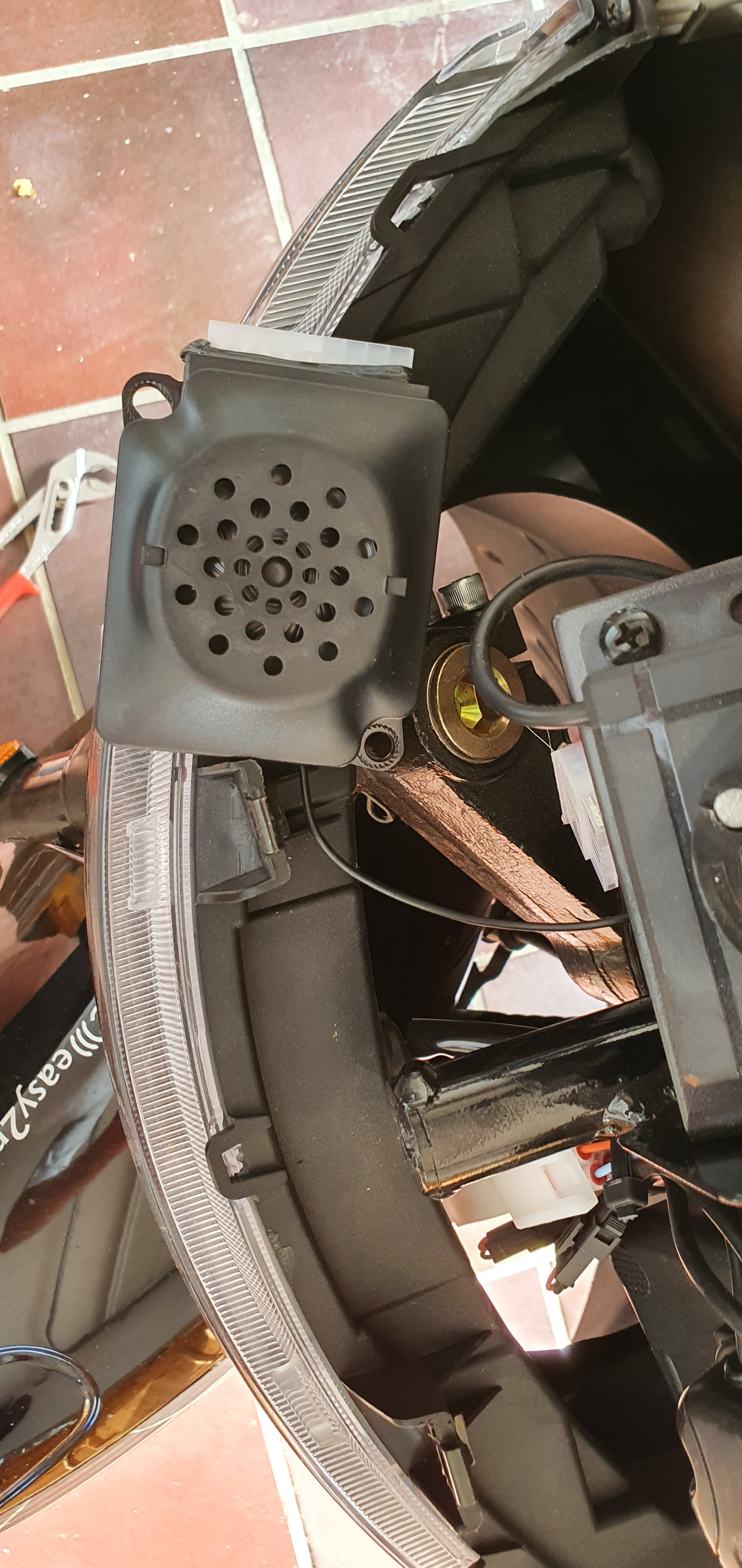

Beitrag von Eucherl »
Hallo Leute, ich habe Heute meinen Quängelkasten gesucht, er sitzt unter dem Gasregler unter der vorderen Abdeckung und ausgebaut. Im Netz habe ich folgendes, in dem Link enthalten, gefunden. (BLECTOR 24V/48V/72V/90V smart electric scooter remote alarm system security) Siehe die Bilder. Der Lautsprecher ist nicht nur ein Lautsprecher, sondern er enthält auch die komplette Überwachung. Das schwarze Kabel ist die Antenne. Er lässt sich daher nicht einfach, über ein Kabel mit Schalter zum Beispiel, ausschalten. Ich habe ihn daher mit einer 2mm dicken selbstklebenden Moosgummimatte überklebt, er ist jetzt Leiser und klingt Dumpfer. Jedoch habe ich die Alarmanlage komplett abgesteckt, das war ein Fehler. Jetzt funktioniert das Touchdisplay nicht mehr. Beim Einschalten muss ich jetzt den Schlüsselknopf drehen. Also ganz wichtig((( beim ausbauen angesteckt lassen)))posting.php?mode=reply&f=136&t=28925#

Ich danke vielmals. Das wird meine nächste Aktion sein, denn meine Alarmanlage ist auch hypersensibel, sie geht los, wenn ich gar nicht in der Nähe des Rollers bin. Einfach so in der geschlossenen Garage.
