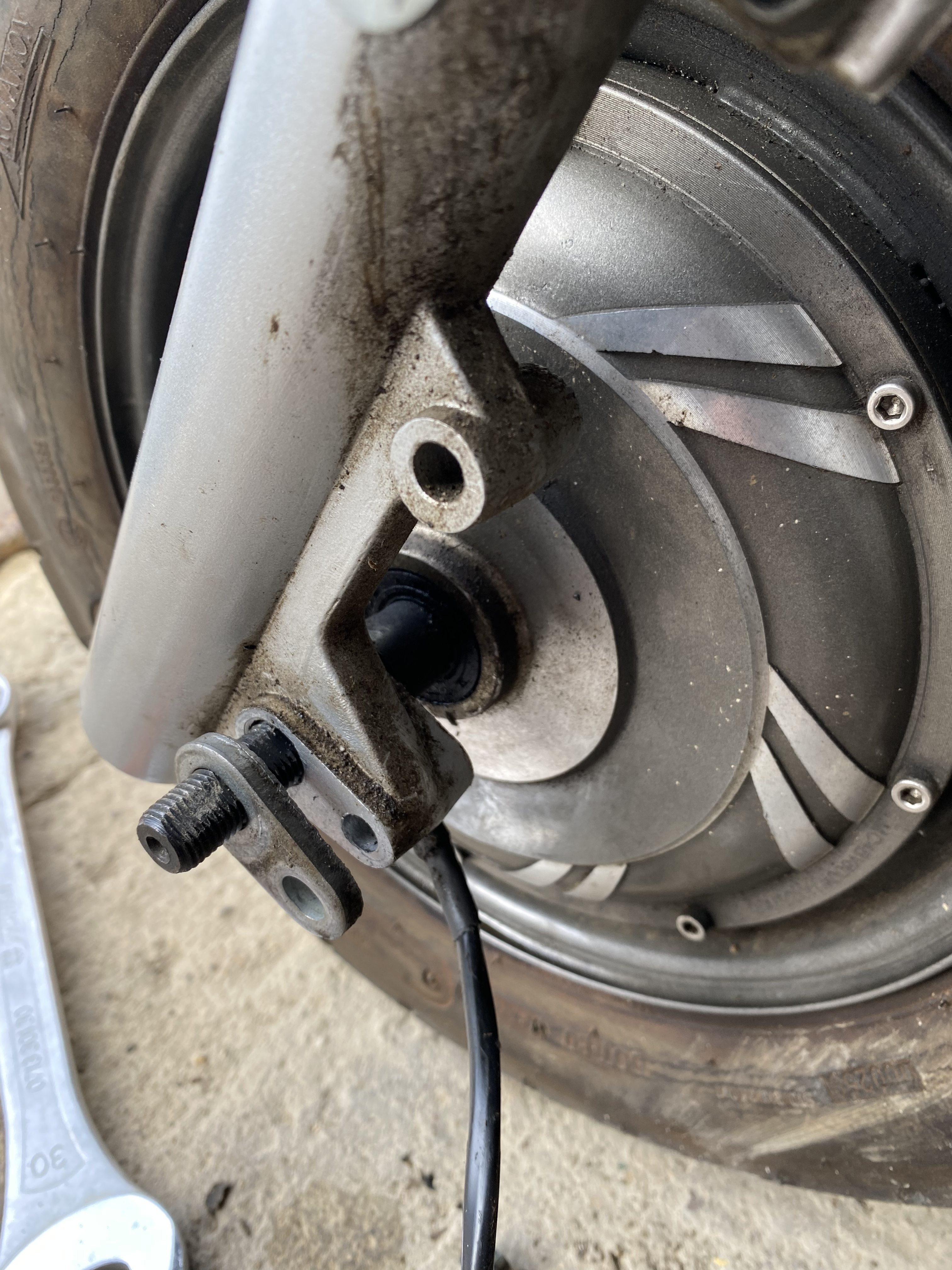

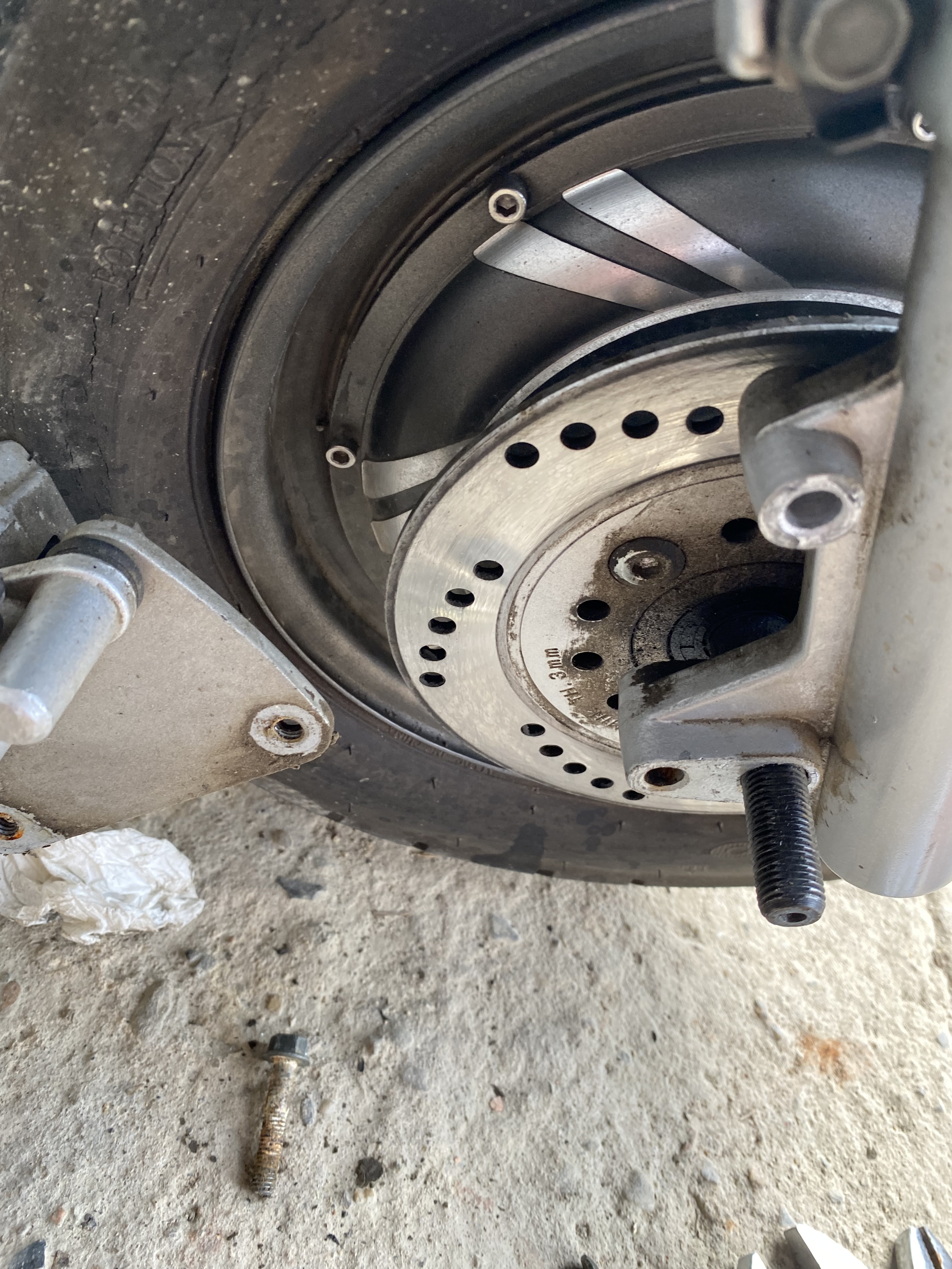

Ich habe ein Problem und ich hoffe ihr könnt mir weiterhelfen.
Ich habe ein Emco Novette Twin Bj11
Es wird seit das der Roller neue Reifen bekommt.
Der Roller hat ja zwei Motoren das Hinterrad zu demontieren war kein Problem nun stehe ich aber auf dem Schlauch wie ich das Vorderrad aus der Gabel bekomme.
Hat das vielleicht von euch jemand gemacht und kann mich anleiten?☺️

Lose habe ich das Rad aber wie bekomme, ich es aus der Gabel raus?

Sonst muss ich echt die ganze Gabel zerlegen ?

Ach Du Schrott!!! Das sieht tatsächlich aus, als ob die Gabel komplett zerlegt werden muss dazu, zumindest eine Seite... :(

Nun, die Federbeine sind ja per Klemmung mit der Gabelbrücke verbunden. Schrauben der Klemmung lösen und die Federbeine 'raustreiben. Klar, müssen vorher viele Verkleidungsteile abgeschraubt werden. Bei der Gelegenheit läßt sich dann auch das LKL prüfen....
