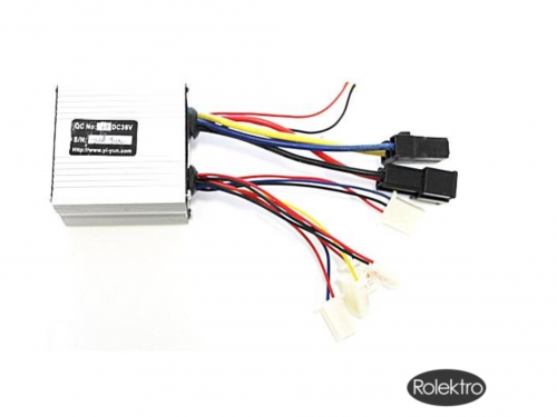

Das abgebildete Steuergerät ist verbaut. Hat vllt jemand Fotos vom offenen Steuergerät und vom Kabelbaum zwecks Kabelzuordnung?

Hi zusammen. Habe hier den BT250 meines älteren Campingnachbarn mit entschärfter Verkabelung stehen, d.h. alle Kompaktstecker fehlen vom Steuergerät + Kabelbaum und die quasi lose verbundenen Kabel hat er aus Versehen getrennt

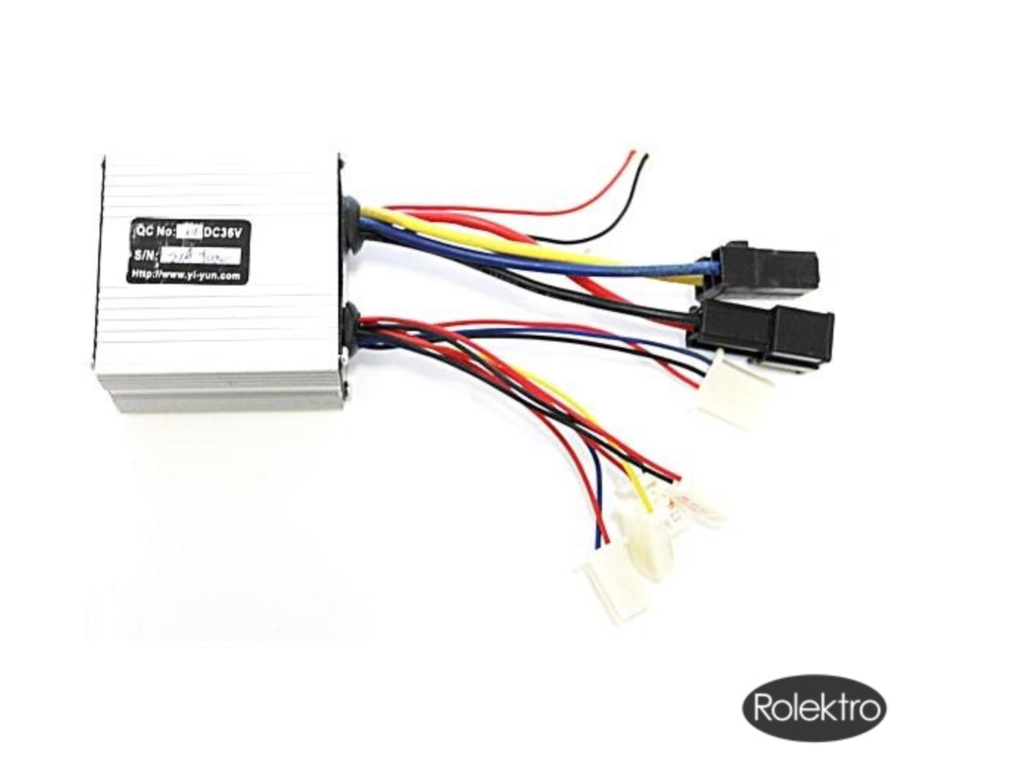

Danke! Hat schon mal soweit geholfen dass ich vermutlich die Stecker vom Controler wieder richtig zusammen habe. Jetzt wäre noch ein Bild vom Kabelbaum wünschenswert...

ich kann mich noch so schwach erinnern, dass nur wenig Platz für die Kabel und der Elektronik gab. Die Kabel waren deshalb ein wildes durcheinander, aber die Kabel waren alle einzeln geführt. Mit einem Messgerät könntest du austesten wohin die Kabel gehen.
