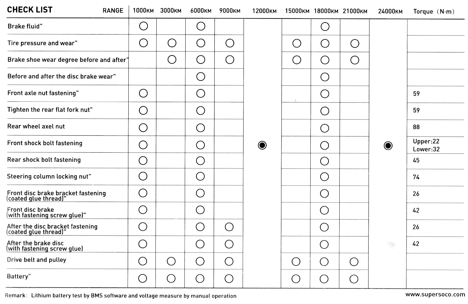

olliwetty
Beiträge: 488
Registriert: So 6. Feb 2022, 20:32
Roller: RGNT No.1 Classic SE
PLZ: 38162
Wohnort: Landkreis WF
Tätigkeit: Berufe an den Nagel gehängt!
Ehemals Universalfräser und Lasernarber
Re: TC MAx Drehmoment
Beitrag von olliwetty »
Ich hab in dem "USER MANUAL" zu meiner TCmax folgende Seite gefunden:
Im der/dem Bedienungsanleitung/Serviceheft sind die Angaben nicht zu finden.
Olli
