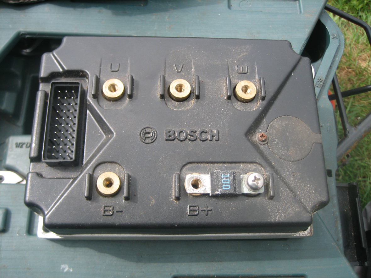

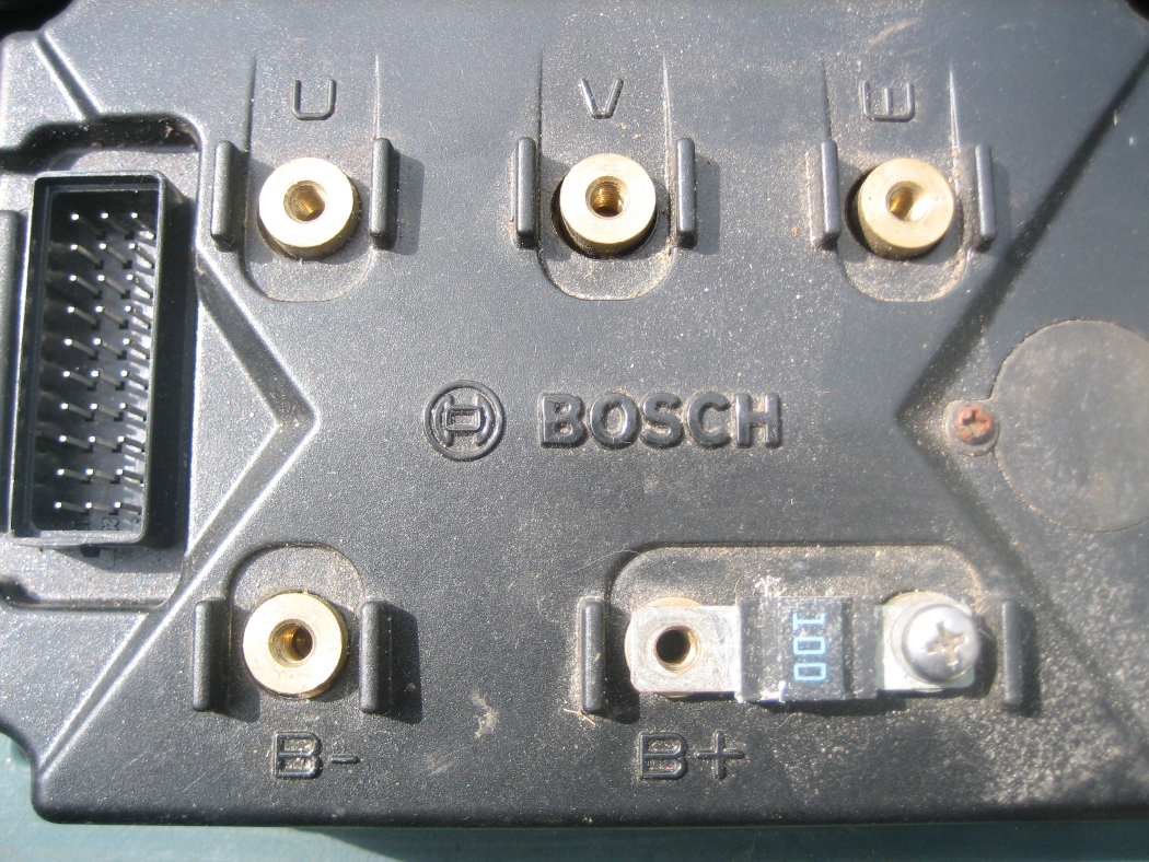

hier mal Fotos von meinem unu-Controller (2 Kw)
die blaue "100" steht für eine 100 A(mpere)-(Schmelz-)Sicherung für den Controller
