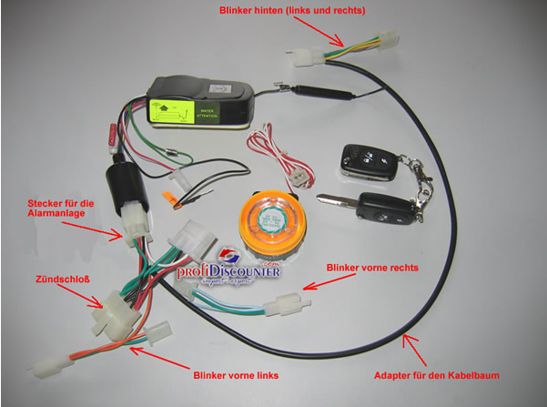

Eingebaut werden soll eine Box für ca. 40 Euro. Diese wird speziell für die China-Roller mit den passenden Steckverbindungen versandt.
Die Kabelbelegung ist mir hierfür allerdings alles andere als klar - ich bin wirklich gespannt, was die Anleitung so zu bieten hat. Vielleicht kann mir jemand im Vornherein mit nützlichen Tipps zur Seite stehen. Ich habe heute mal die vordere Abdeckung geöffnet, um einen Blick auf den Kabelbaum zu erhaschen. So sieht es beim Eco Flash aus:
Geplant ist die Wegfahrsperre nicht anzuschließen, sondern lediglich 12V und Blinker, um die Alarmanlage schlicht als solche zu benutzen. Sollte diese Mal versagen, und ich habe die zwischen die Zündung gebaut, läuft der Roller nichtmehr, und das ist mir dann doch zu windig mit diesen Chinaprodukten ;)

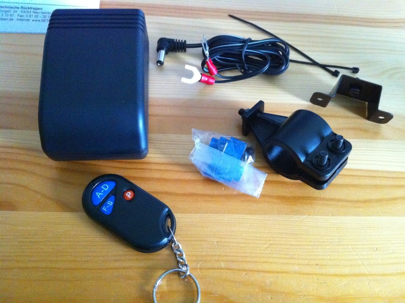

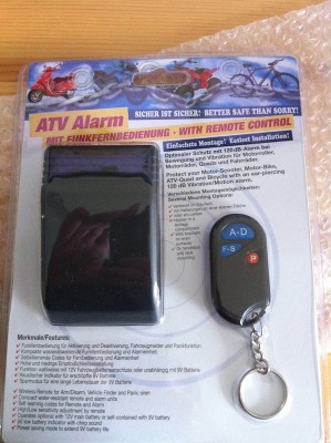

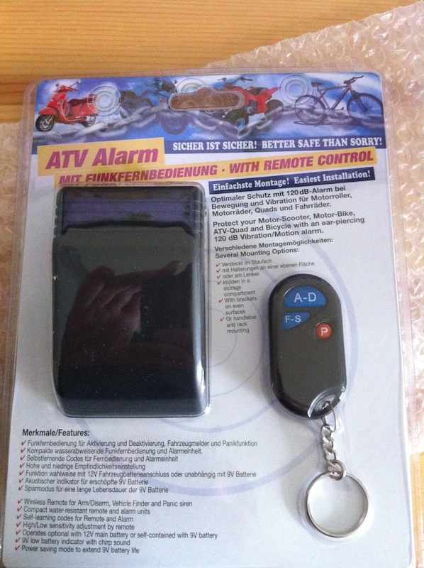

Die Alarmanlage ist mittlerweile angekommen und in Aktion. 9V-Block rein, irgendwo befestigen (in's Helmfach legen reicht auch) und das war's auch schon. Für nichtmal 30,- € kann man sich die Geschichte mit der Bordspannung sparen, und der Roller ist trotzdem akustisch gesichert. Die Möglichkeit des Anschlusses an die Bordversorgung besteht natürlich dennoch. Es gibt zwei Empfindlichkeitsstufen und das Gerät ist richtig laut ;) Ohne Modifikationen am Roller vorzunehmen und eventuell bei einem Garantiefall in Konflikt mit dem Hersteller zu geraten kann man sein geliebtes E-Mobil absichern.
In meinem Fall bezogen von http://www.betec-ideen.de
Marida
Re: [Projekt] Alarmanlage im Eco Flash 2000
Beitrag von Marida »
Was hat das Teil denn für Maße, sieht auf den Bildern so groß aus? Wie schwer ist es? Ich habe ja selbst ein Bremsscheibenschloss mit Alarm, aber kann ja nicht schaden noch was Besseres/Anderes zu haben. Aber diese Alarmanlage ist ne reine Alarmanlage, keine Wegfahrsperre? Also wenn jemand schlau ist und so ein Ding technisch/elektronisch überlisten kann, dann nützt es am Ende auch nichts oder? :roll:
CraXgt
Beitrag von CraXgt »
Hallo Marida,
ich kann dir die Maße grade nur schätzen, da es unten im Helmfach seinen Dienst tut - etwa 10x7x5 wird es sein. Gewicht ist sehr leicht, tippe auf 200 Gramm
Hier noch die Betriebsanleitung als PDF http://www.betec-ideen.de/downloads/Aut ... eitung.pdf
Du hast recht, es ist keine Wegfahrsperre, aber wenn du es im Helmfach deponierst wird kein Dieb so schnell das Fach aufbrechen und das Ding zum Schweigen bringen, bevor jemand darauf Aufmerksam wird.
