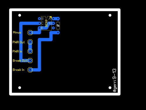

Hi es ist Sommer ich habe ab 1.6 20 tage Urlaub und würde gerne ein Projekt in angriff nehmen
Leider ist es um meine Löt Fähigkeiten nicht ganz so gut gestellt aber würde gerne Die Motor bremse effektiv nutzen momentan nutzt er sie nur ein wenig wenn mann gas los lässt aber Mann kann ein teil bauen womit sobald Mann die bremse leicht drückt ( Bremslicht geht an) Bremst die Motor bremse stärker und mehr Energie geht in die Akku zurück und mann schont die bremsen mehr :)
Frage kann mir das jemand gegen Bezahlung hier Bauen ?
Rede von diesem teil hier was Mann leider selber bauen muss:
viewtopic.php?f=18&t=2542&start=100
[img][/download/file.php?id=2428img]
[img][/download/file.php?id=3988&t=1img]
Das wäre echt genial Ich hoffe das geht

Das war Gerris Design, kannst ihm vielleicht eine PM schicken? Andererseits gibt es auch käufliche Relais, die sowas machen. Ich denke Joehannes hat das mal photographiert?

Kann´s ihm schon bauen,jedoch kostet der Versand nach good old germany schon 12-.euronen,
damit ist das Relais schon finanziert.............

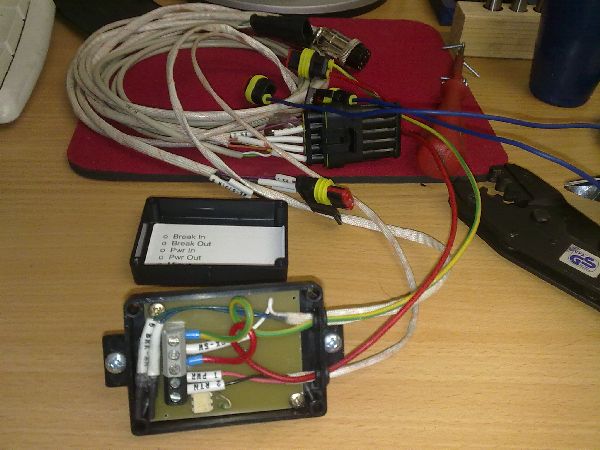

Hier ist die Nachricht mit Bild vom Relais von Joehannes:
viewtopic.php?f=19&t=1951&p=29663

Ja ich würde so ein Realy auch gerne kaufen wie leider schon gesagt habe ich noch nie so eine Relay Platin gebaut Platinen sind noch neu land.

du brauchst ein 12V Relais mit potentialfreien Kontakt
