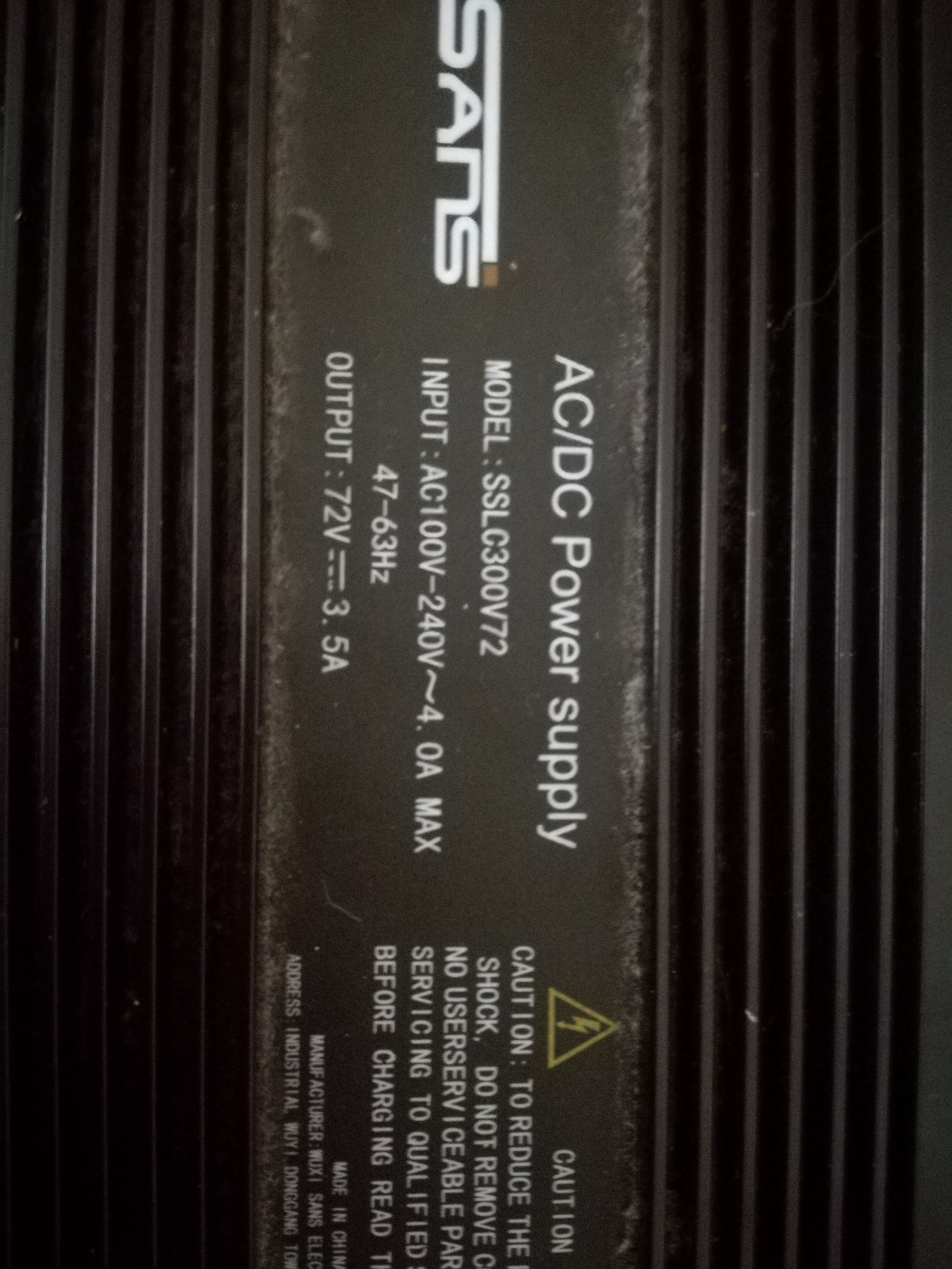

Ich brauche ein neues Ladegerät für meinen E-Roller XiNRI, Modell EM37.
Weiß jemand wo ich das Ladegerät (s. Bild) bekommen kann?
Kann ich da jedes Ladegerät mit den Angaben des alten Ladegeräts benutzen?
Es handelt sich um einen Lithium-Ionen- Akku mit 72V Nennspannung und eine Kapazität von 20AH.
Das Bild ist vom kaputten Ladegerät.

Wenns Lithium Akku ist hab ich 12A Lader

Ja es ist ein Lithium-Ionen Akku.
Aber wäre 12A nicht zu viel?

Da wäre ich auch vorsichtig. Das originale Ladegerät hat einen Ladestrom von max. 3,5 A.
Zu Deiner Frage: Prinzipiell kannst Du jedes Ladegerät verwenden das für 72 V LiIon Akkus geeignet ist.
2 Punkte gibt es zu beachten:
1. Passender Stecker / Polarität.
2. Manche Akkus haben eine speielle codierung das sie geladen werden können. Hier müssen entweder 2 Pins gebrückt oder mit einem Potential beschaltet werden.

Danke für die Antwort.
Ich habe einen XLR-Stecker. Der hat ja nur 3 Pin, also +,- und Erde. Dann muss doch nichts gebrückt werden. Oder?

Für 72 V hatte ich auch noch was im Lager zu liegen.
viewtopic.php?f=33&t=18686
