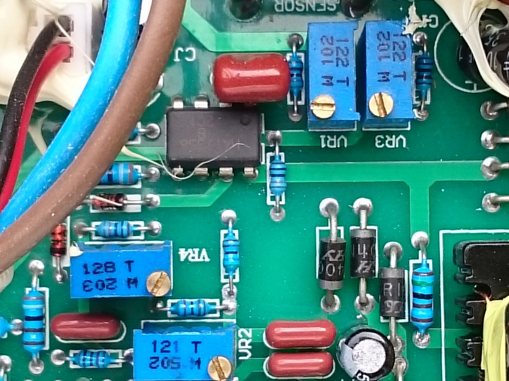

Habe einen Controller ohne Typenbezeichnung. Es könnte sich um einen KP oder dessen Nachbau handeln.
Kann ein Fachmann von Euch die Poti deuten.
Ich möchte die Endspannung für Bleier unter 72,7V drehen, also möglicherweise auf nur 72V.
VR1
VR2
VR3
VR4
welche Drehrichtung für Minus und Plus?
VR1
VR2
VR3
VR4

VR2 habe ich bisher als Ladeschluss Volt (Spannung)
und
VR3 als Abschaltung bei Ladestrom testen können
Bei VR1 und VR4 bin ich mir noch nicht sicher.
Kann man aus der Bezeichnung auf den Potis was ableiten.
Auf dem Bild von Gerri kann ich es leider nicht erkennen.
Auch die Bezeichnung VR1-VR4
und

Eins von den übrigen Potis wird für den max. Ladestrom in der CC-Phase zuständig sein - vielleicht läßt sich da etwas im Bereich 5...7A einstellen. Desweiteren sind vielleicht 2 Potis in Reihe geschaltet (Ladeendspannung) für grob und fein Einstellung?

Die Fakten sind wohl richtig Peter.
Aber eine Lösung des Puzzle ist es leider auch nicht. Kann das Keiner nach dem detaillierten Bild
fachmännisch nachvollziehen.
Auch meine andere Frage in einem anderen untergegangenen Thema:
Wie kann ich ohne Poti die Ladeendspannung senken?

- Beiträge: 6608
Re: Lader 60V für 6A Lead-acid Bleier
Nee, Joehannes bist hier nicht allein, hast ca. 1000 Mitleser.
1.Das mit den Dioden wird nur bei einfacheren LG funktionieren, die beim Einschalten 72V (60V Nominalspannung) am Ausgang haben. Also bei denen die nicht auf Rückstrom von der Batterie angewiesen sind. Als Gleichrichter nähme ich einen Brückengleichrichter z.B. B250 25A. Nur den Minus- und Plusanschluß verwenden Flachstecker 6,3mm. Sind dann ca. 1,4V weniger. Ein zweiter brächte nochmal 1,4V.
2. 4 Potis. 2 davon sind gleich, bring uns aber nicht weiter. Mit einem Poti läßt sich bestimmt die Stromstärke in der CC Phase einstellen. Beim 6A LG nicht unbedingt 7A einstellen - überlastet das LG.
3. LG ohne Potis. Statt eines Potis ist für die Ladeendspannung-Justierung ein Spannungsteiler aus 2 Widerständen eingelötet. Ohne Schaltplan ist da nicht viel zu machen. Da werden 2 Widerstände in der Nähe des IC dafür zuständig sein. Probehalber einen 47kOhm Widerstand parallel zu einem in Frage kommenden Widerstand halten.....
Was kann passieren?
1. Am Ladegeräteingang sind 230VAC. Die werden gleichgerichtet macht 310VDC. Also vorher eine Lebensversicherung abschließen, damit die Familie abgesichert ist.
2. Es tut sich etwas. Die Ladeendspannung geht nach unten oder oben.
3. Es tut sich nichts mehr - das LG hat die Grätsche gemacht
4. LG bei Alibaba kaufen. Bei Bestellung die gewünschten Stecker (Ein- und Ausgang) sowie die gewünschte Ladeendspannung angeben.
P.S. Habe hier ein 900W LG mit 87,6V und 5 Potis. Würde hier auch gern die Ladeendspannung einwenig reduzieren wollen........ arbeite noch dran. Ist erst einmal zur Seite gelegt.
Was kann passieren?
