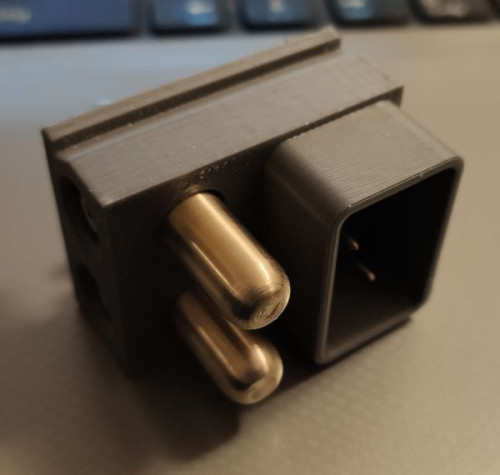

da ich meinen Schnelllader wie Sauerbier anbiete und alle immer nur den Stecker haben wollen, werde ich diesen Scheissstecker jetzt einfach nachbauen. Kaufen kann man den als Normalsterblicher nicht. https://www.staubli.com/de/de/electrica ... bitac.html
Um damit 230V-Geräte zu betreiben gibt es 48V zu 230V-AC-Wandler. Da die auch 4 rappelvolle 12V Bleibatterien vertragen müssen, geht das auch mit dem Silence-Akku, der ganz voll bei etwa 57V ist mit seinen 14 Zellen. Ein Tiefentladeschutz so eines Wandlers bei 10,5V je 12V Bleiakku ist mit 3V/Zelle aber unschön. Das ist noch vollkommen ok für die Zellen, geht aber auf die Lebensdauer. Auf eigene Gefahr ist sowas aber ja immer sowieso.
Sehe gerade im Thread "Akku" die Vorteile des offiziellen Wandlers, wenn er denn kommt: Akku kaputt, war ev. der Wandler, Roller ist aber aus der Garantie raus. Viel Spaß bei dem Streit mit Silence wegen dem Akku, den ja der Wandler kaputt gemacht haben soll.
Vielleicht baue ich auch so einen Wandler komplett auf, eben für die Nicht-Bastler. Je nach Interesse. Nein, kein Gewerbe, Hilfe für die Gemeinde der Silence-Fahrer, der ich zwei Jahre angehören durfte.
Also zum Stecker: Ich mache erstmal das Gegenstück, ich habe ja gar keinen S01 mehr. Das brauche ich sowieso, um dann die Kontakte einzukleben.

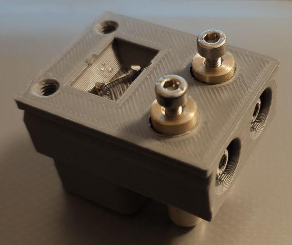

Meldet Euch bitte mal, wie denn das Interesse an dem nackten Stecker ist. Ich denke die DC-Anschlüsse mache ich mit Schraubanschluss für M4-Kabelschuhe. Sonst braucht man nichts, die nötige Brücke, damit die Akkuklemmen am Stecker freigeschaltet sind, wird im Stecker drin sein.

wenn Interesse am Schnelllader besteht, bitte PN an mich. Hier habe ich den bisher tatsächlich noch nicht feilgeboten.
Der erste Steckernachbau ist fertig, ich muss nur mal testen, ob der auch wirklich passt. Da muss ich mal einen Silence/Mo-Fahrer in HH bitten, ob wir das am Akku mal probieren können. Kommt hoffentlich diese Tage.
Fehlt natürlich noch ne Haube, kommt dann auch, wenn der Stecker passt.

Sehr geil. Falls ich mal zur Silence-Gemeinde gehören sollte, muss ich so ein Teil auch haben. Wenn ich das Bild sehe, gehen mir langsam auch die Argumente gegen einen eigenen 3D-Drucker aus...

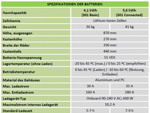

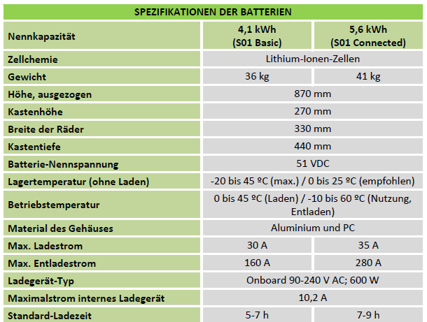

Mal eine andere Frage, die hoffentlich hier ins Thema passt. Mit wie viel Strom lässt sich denn die Batterie laden bzw. welches Bauteil wäre hier der Flaschenhals? Der „Schnelllader“ hat ja auch nur 1,2kW. Das ist für 5,6kWh Kapazität ja quasi keine Belastung.

Man mutmaßt, dass (zumindest 2020/2021) Samsung INR18650-29E verbaut wurden.
Laut deren Datenblatt ist der Standard-Ladestrom für diese Zellen 0,5C. Dann wären wir also bei ca, 2,5-2,8 kW. Wenn es nur gelegentlich ist, tut etwas mehr den Zellen sicher auch nicht weh, als max. charge current ist 1C angegeben.
Flaschenhals ist aus meiner Sicht das BMS, das im Falle von debalancierten Zellen am Ladeende einschreiten und die nötigen Balanzierströme bereitstellen können muss. Wenn es das nicht schaffen sollte, müsste es zumindest den Ladestrom runterregeln können. Eine Notabschaltung sollte es natürlich auch können, wenn die anderen Dinge versagen.

Laut Bedienungsanleitung beträgt für den 5,6kWh Akku der max. Ladestrom 35A. Das BMS liefert an den Sevcon einen "Maximum battery recharge current" von 80A.
