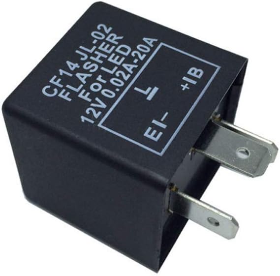

Das Blinkrelais ist meist im Vorderbau des Rollers und sieht ggf. so aus:
oder auch so, wie im Auto:

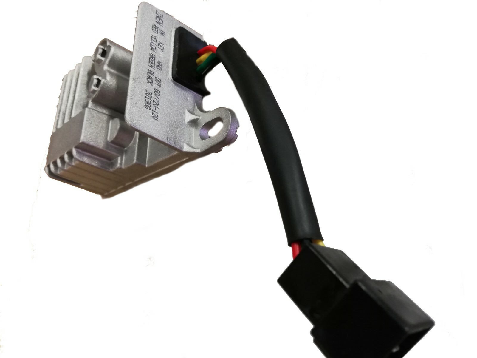

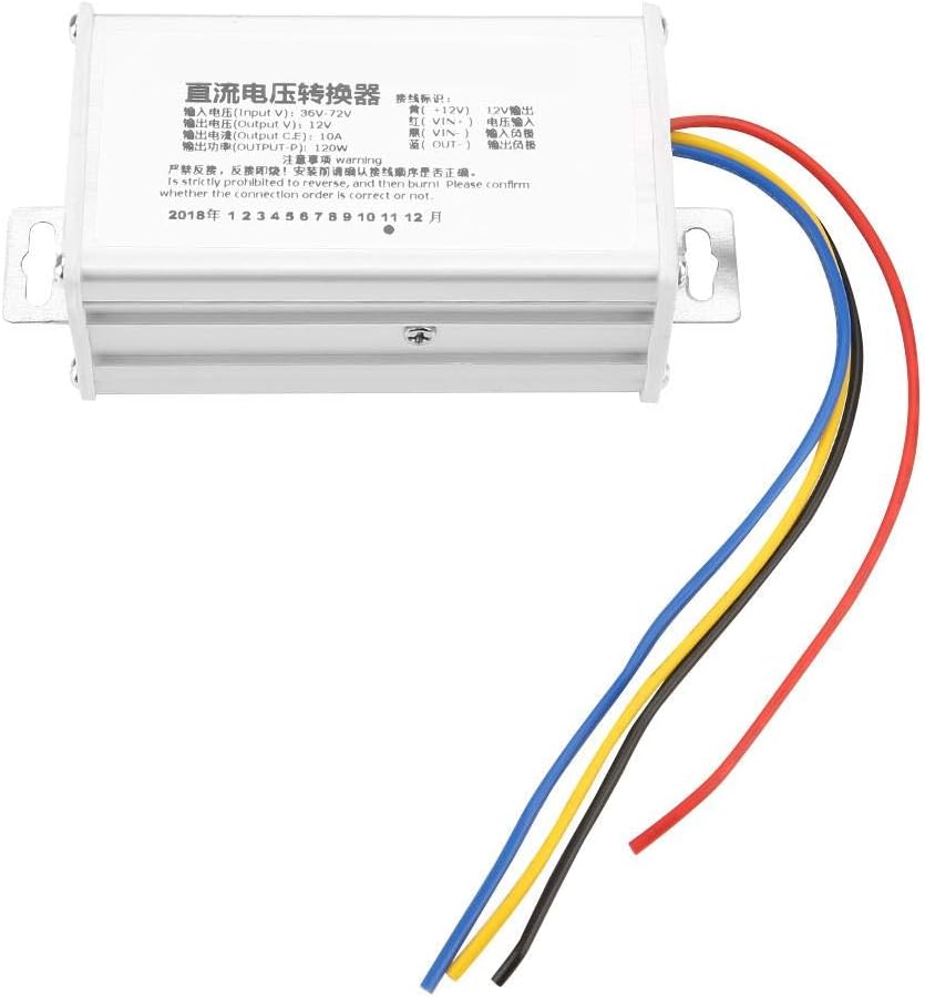

Der DC/DC-Wandler versorgt das Fahrzeug mit 12 Volt Bordstrom. Gehen weder Licht, Blinker noch Hupe, liegt es an fehlendem Bordstrom.
So sieht das Teil oft aus:
oder so:

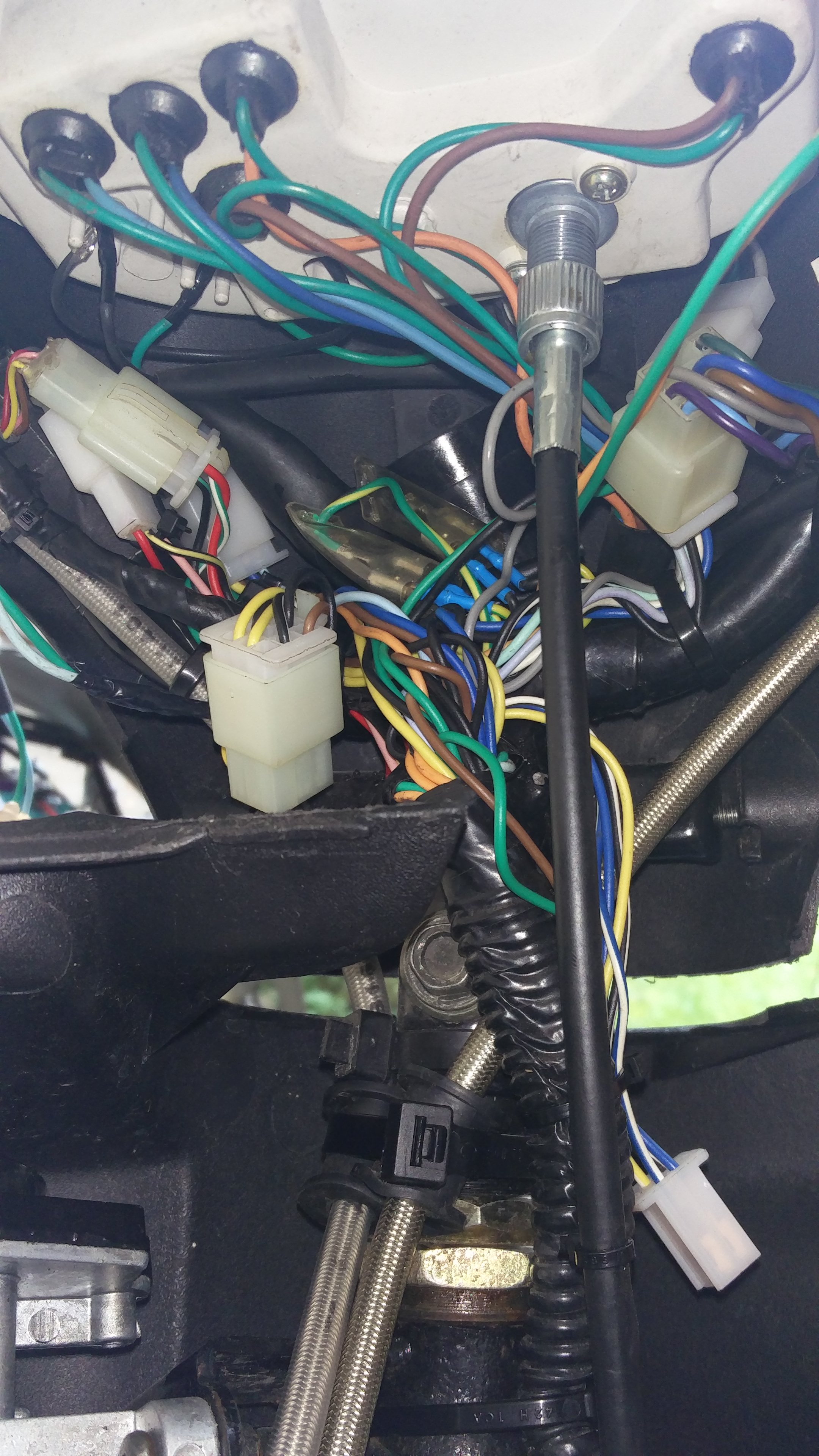

wenn das Blink-Relais beim der Montage vergessen wurde, wäre die Blinkfunktion natürlich auch weg.
Es muss aber ja Kabelverbindungen von den Blink-Schaltern zum Vorbau und von dort zu den Blinkern geben.
Oft sind die Adern zu den Blinkern Hellblau (rechts) und Orange (Links) kombiniert mit einem andersfarbiges GND-Kabel.
Eine Graue leitung leitet meist das periodisch unterbrochene Blink-Signal vom Relais zu den Schaltern (bzw. den Multi-Stergern der Bedienelemente) hin. Ein leerer Zwei- oder Dreifach-Stecker mit Grau, könnte den Verdacht erhärten, dass das Relais fehlt.
Mit drei posts könnt Ihr - glaube ich - endlich Bilder hier einstellen (Menü unten im Editier-Modus).
Das Kabel-Gewirr vor dem Steuerrohr wird der Schlüssel zum Problem sein.
