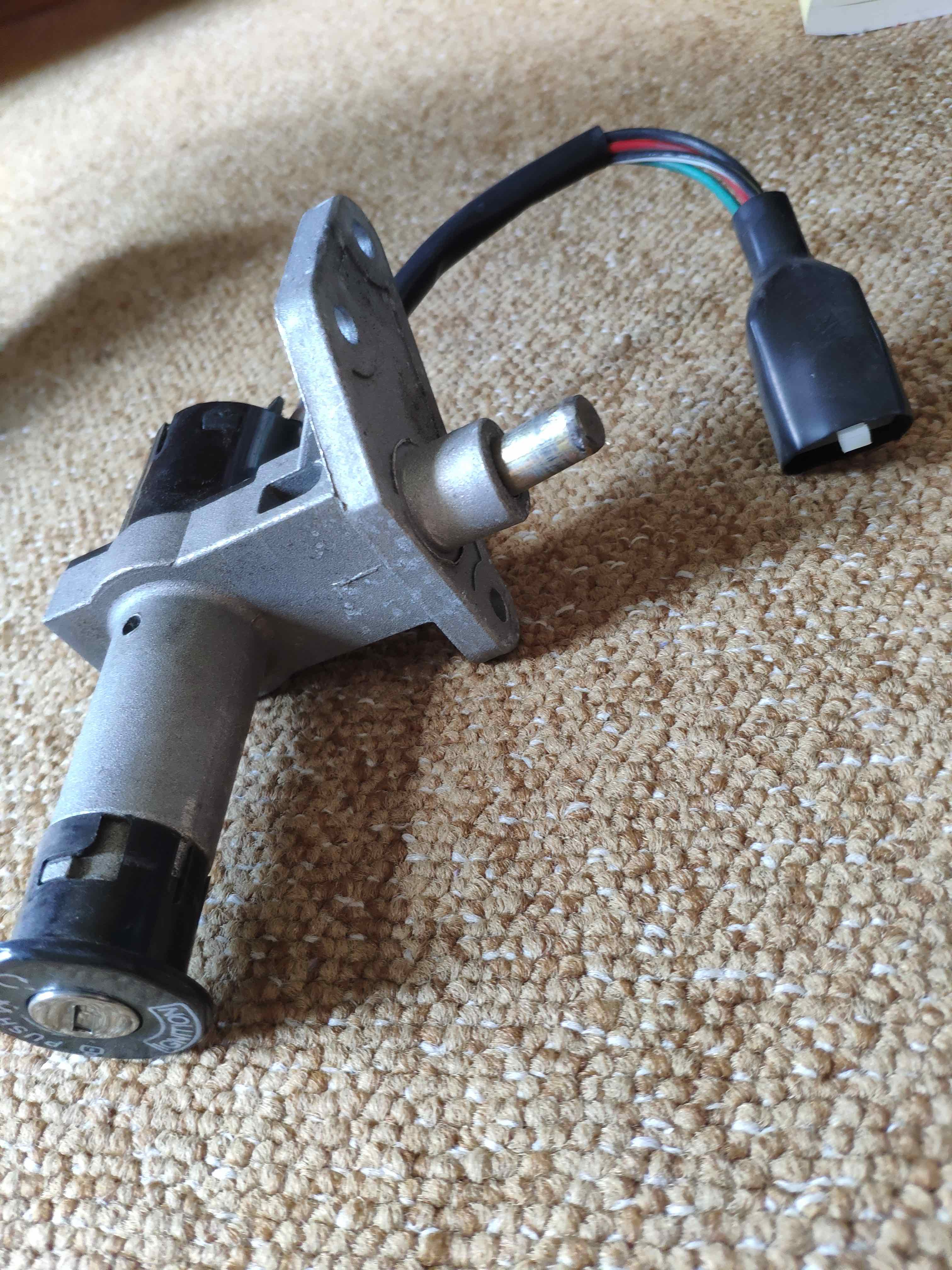

Ich hoffe, dass ich nicht zu viele Nasen abgebrochen habe beim 'Entrasten' von Trittbrettverkleidung und Frontschürze. So sieht das Teil aus, kräftig verbogen, ging aber trotzdem ziemlich problemlos raus. Mal schauen, ob die ebay-Lieferung passt. Trinity hat auf meine Mail mit zwei Fragen (was kostet das Teil? Wie lange dauert's bis ich es habe?) heute reagiert, zwar ohne die Fragen zu beantworten, aber immerhin sind wir uns einig ("Daher würde ich ein neues Schloss empfehlen.")
