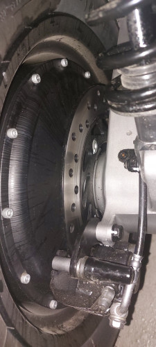

Falls bei Euch auch ein Ölfleck hinten unterm Roller auftaucht, dann kontrolliert mal das Dämpferbein. Bei mir wurde es nach 50km ? undicht und hat mir die Bremsscheibe und die Beläge mit Dämpferöl versaut.
Ich habe mich schon gewundert, warum hier manche von starken Bremsen schreiben... ich bin am 3.Tag einmal in eine Kreuzung hineingerollt, weil die Hinterbremse so schwach war und durch das bescheuerte CBS auch mit der rechten Vorderradbremse Handkraft nach hinten verschwindet. Und die Fuhre schaukelt sich regelrecht auf bei welliger Fahrbahn, durch die nun fehlende Dämpfung.

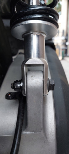

Das Dämpferbein am Mo ist der letzte Chinamüll, zusätzlich ist die Aufnahmegabel des Dämpferbeins unten zu weit für das Auge auf der Aluschwinge. Bei mir wurde es so angeknallt, dass es 2mm zusammengebogen war. Eine festere Alulegierung hätte da einen Riss. Ähnliche Dämpfer z.B. DNM kosten lt.einem Bekannten ca.10-15 EUR im EK bei ein paar Hundert Stück. Und dann sind davon 50-70% Ausschuss. Der hat mir mal 5 Dämpfer geschenkt und ich konnte zumindest die Federn verwenden.

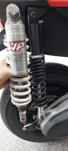

Mein WP-Ersatzfederbein aus der LC4 Supermoto würde übrigens passen mit Beilagen unten.
Da das Öl jetzt hinten draussen ist, kann man nach Reinigung der Beläge ja noch halbwegs fahren mit der " Schaukel".
Kontrolliert mal bei Euch, ob da auch so gepfuscht wurde mit Bildder Dämpferbeinaufnahme.

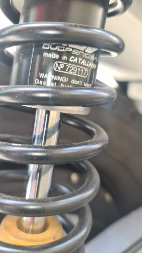

Raum Baden/Wien? Willkommen! So ein Problem ist neu. Kannst du bitte mal ein Foto vom gesamten Dämpfer machen, so dass man auch das Herstellerpickerl sieht? Sollte eigentlich ein spanischer Hersteller sein?

Auf meinem Mo125 steht hinten auf dem Federbein Made in Catalunya. Wo in China liegt das denn?
Oder haben andere Mos andere Federbeine?

Kassischer No Name, weder Pickerl noch irgendeine Zahl eingeschlagen. Ist der " Neue" mit dem Luftventil. Anbei das Bild vom Originaldämpfer mit einem Dämpferbein daneben, das was taugt. Es könnte aber beim WP knapp mit dem Abstand zur Wanne werden. Der Ausgleichsbehälter würde rausstehen aber nicht weiter als die Handgriffe.

Der Mo hat übrigens 23mm oben beim Auge und 19mm unten bei der Gabel als Einbaudistanzen. Oben sind bei mir 2 Beilagscheiben eingebaut, unten wurden die bei mir ev. vergessen. Und es wurde unten so angeknallt, dass die Aufnahmegabel verbogen ist und sich unten wahrscheinlich nichts bewegt.
Das Dämpferbein hat 415mm Gesamtlänge.

Hmmm... dann haben sie beim Mo unterschiedliche verbaut. Meiner ist BJ 8/21 undf hat kein Luftventil, aber ist auch nicht aus China;)

YOLO hat geschrieben: Mo 9. Mai 2022, 20:00 Auf meinem Mo125 steht hinten auf dem Federbein Made in Catalunya. Wo in China liegt das denn?
https://www.google.com/search?q=Catalun ... nt=gws-wiz
Auch wenn die Chinesen gewisse Gebietsansprüche haben, sooo weit sind Sie denn doch noch nicht gediehen.
Manchmal Montags morgens, oder Freitags kurz vor Feierabend baut ein Fliesbandarbeiter auch mal Mist.
Falsch Montiert, dadurch verkantet, dadurch Öl verloren.
Passiert, da lohnt kein Aufstand, solange das nicht öfter passiert. Für solche Fälle gibts ne Gewährleistung.

Nur zur Info!
Catalunya Ist eine Region in Spanien!
Lg Manfred
