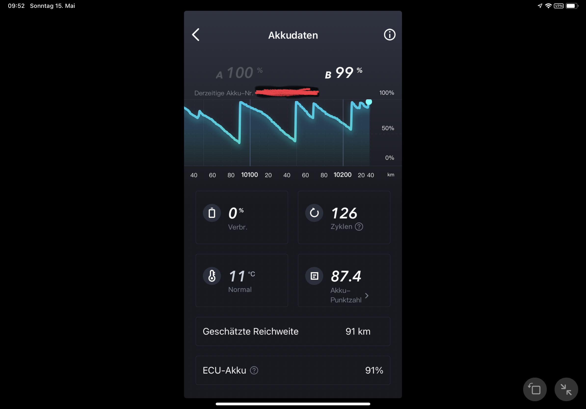

Aktuell bemerke ich noch keine Reichweiten- oder Kapazitätsverluste.

91 km Reichweite hat er mir noch nie angezeigt, wobei man der App eh kein Glauben schenken kann. Bei mir werden 60 km angezeigt wenn der Akku voll ist..Bussen hat geschrieben: So 15. Mai 2022, 09:56 1081D6A1-64F2-4938-87BA-674E900D0B92.jpeg
Darf ich mal fragen wieviel Du wiegst? Denke mal, dass das schon ne Menge ausmacht.
Ich sehe gerade, dass du keinen N1S hast. Das kann man dann eh schlecht vergleichen...
