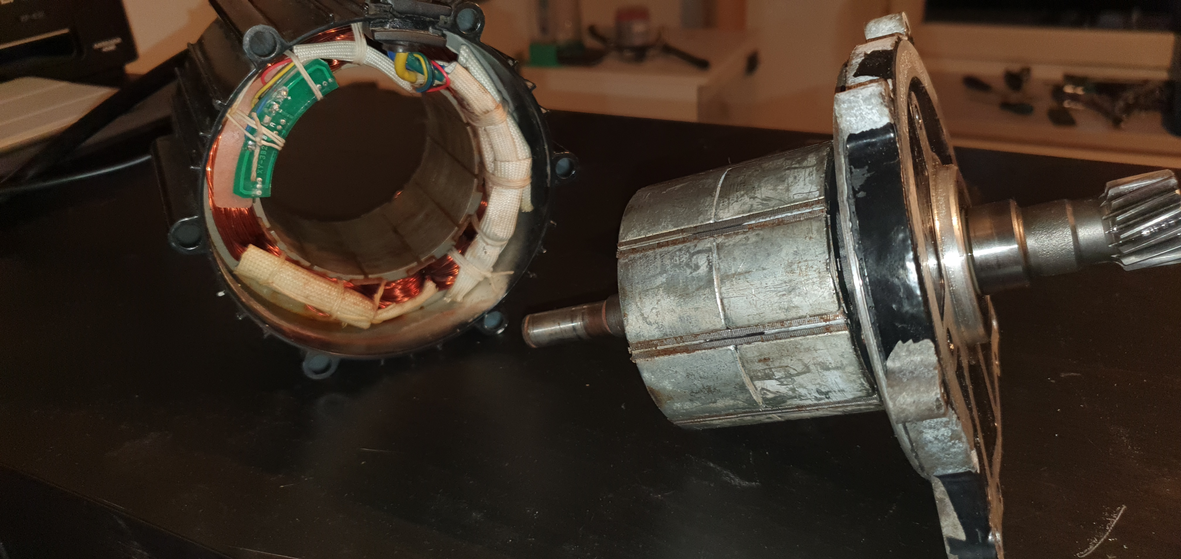

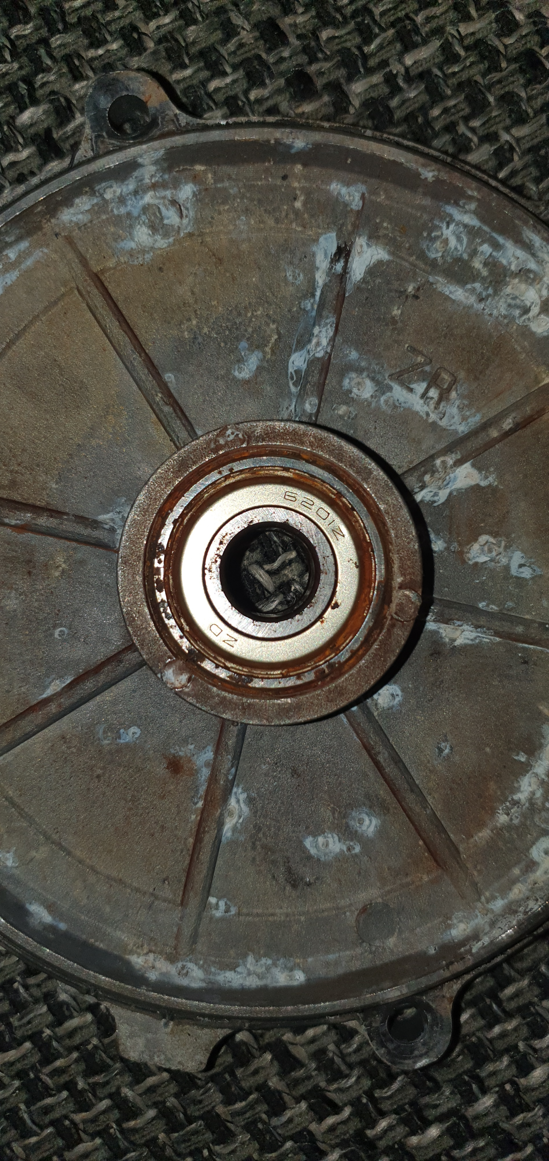

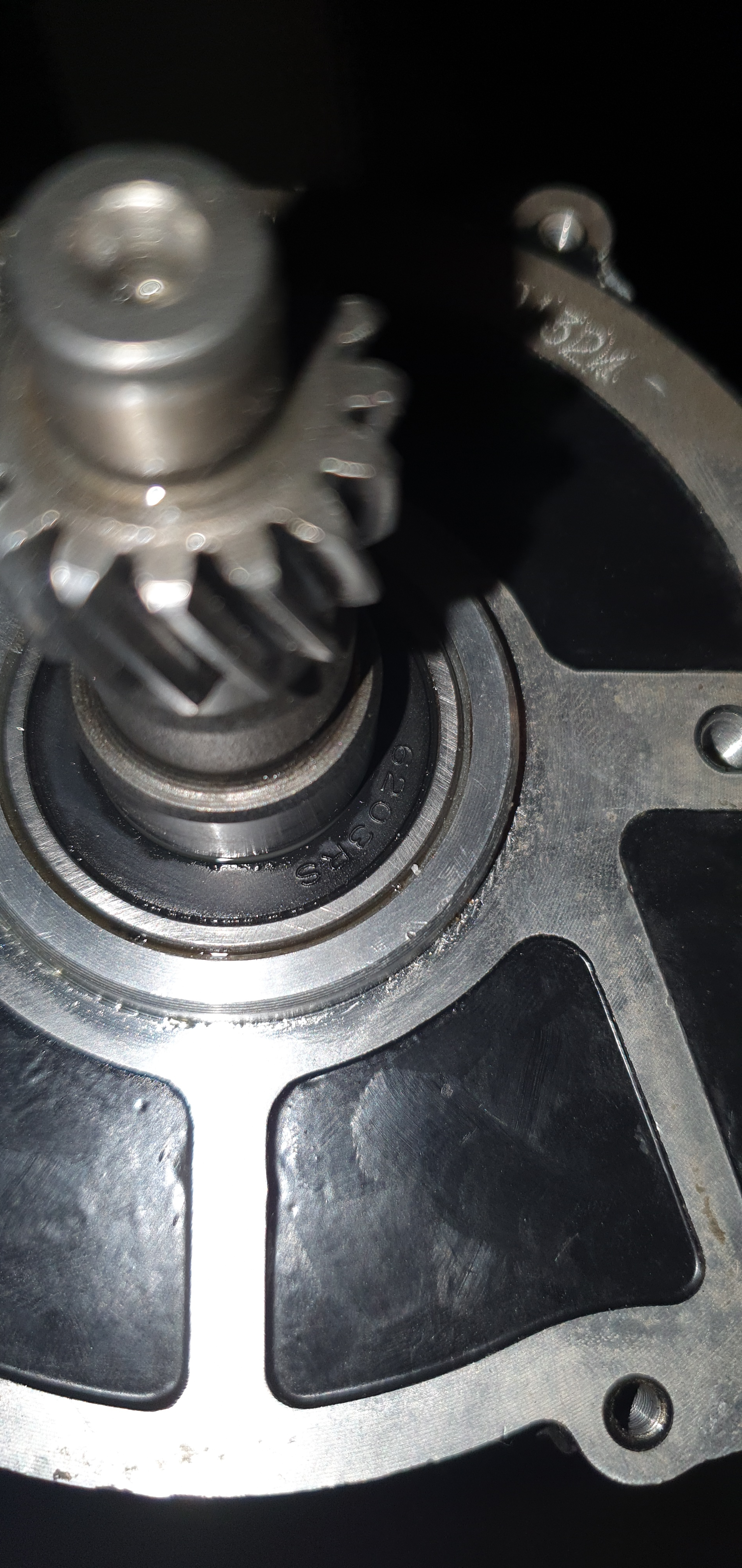

Ja das ist ja ganz klar, aber wie oben gesagt habe ich ja beim Differential ein ölwechsel gemacht, vor ca 2 Wochen. das ist ja auch garnicht das problem geht ja nur um die Lager im Motor direkt ( links und rechts neben dem Rotor )
PS hab nun mal den Motor auseinander, ein Lager ist wie vermutet defekt. Fals noch jemand das Problem hat auf den Bilder sieht man aufjedenfall welche Lager ihr braucht.
