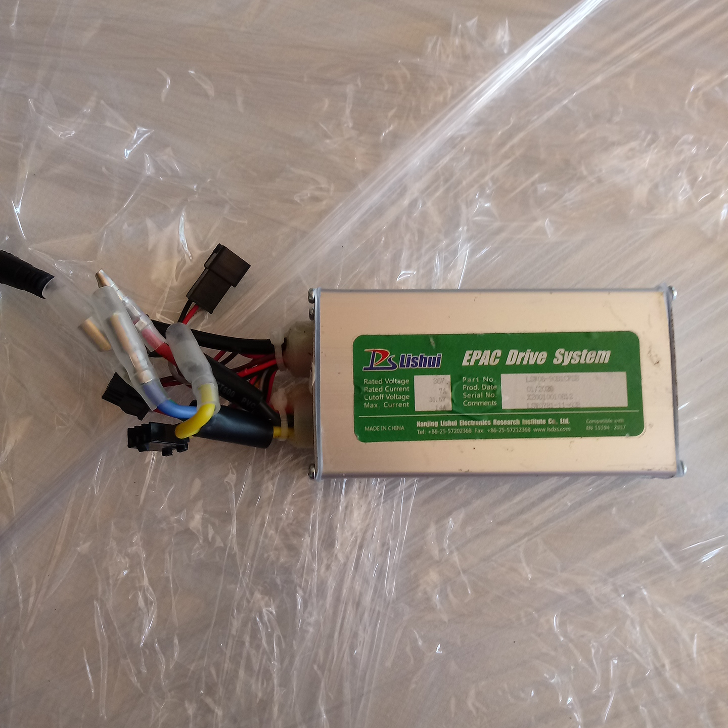

Nun habe ich den Controler also Überltäter im Tretlagerkasten gefunden. Blitzbestellung über ebay eines "gleichen" Controller, jetzt geht Antrieb wieder aber Licht lässt sich über die "+" Taste nicht einschalten (mit dem defekten alten Controller geht es noch).
das ist Originale !
Das dumme ist, das der Original Controller bei Karcher nicht mehr erhältlich ist.

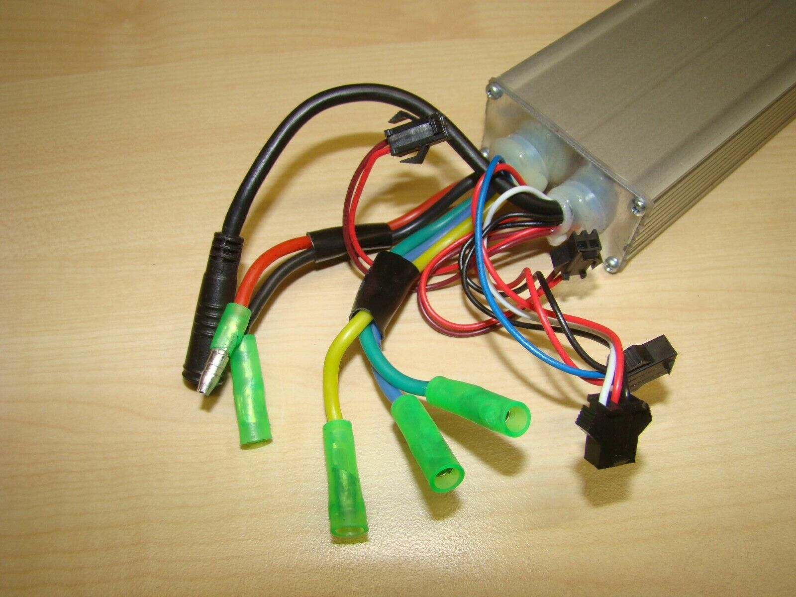

Du könntest (z. B. mit dem alten Controller) messen, was da an Spannung für den Lichtstromkeis generiert wird. 6Volt oder 12 Volt?
So richtig erkennen, ob es ein Brushed-Controller (zwei Kabel zum Motor gelb und Blau) oder ein Brushless-Controller ( drei Kabel zum Motor gelb grün blau) kann ich nicht. Ich gehe jetzt von Brushed Controller 36 Volt aus. Und davon brauchst Du eine Ausführung die zusätzlich zum gerregelten Motorstrom 12 Volt oder 6 Volt für Licht erzeugt.
Normale Controller steuern nur den Motor und ein seperater DC/DC-Wandler muss dann für die Versorgung der Beleuchtung her.
Hier z. B. für 12 V-Beleuchtung:
https://www.ebay.de/itm/202757411039?ha ... SwGR5dVVK-
Der liefert dann 12 Volt am Ausgang wenn am Eingang z. B. 36 Volt anliegen.
So etwas hätte dann integriert Brake-Light und Indicator Light (vermutlich auch auf 12 Volt):
https://www.ebay.de/itm/174994577107?ha ... SwTRphd6s0
Vermutlich fährt (wenn das Kabelproblem gelöst würde) das Bike damit aber zu schnell.

Re: Telefunken Bike von Otto
Natürlich bruhsless Motor.
Das ist der "neue" Controller, aber wie gesagt licht wird nicht geschaltet, einen weiteren DC/DC Wandler habe ich am Bike nicht gefunden. Ich bin davon augegangen das dieser im Controller verbaut ist und z.b. das Bremslicht als Licht "missbraucht".
Nun ja, ich habe jetzt nochmal an den KD geschrieben eigentlich müsste wenn keine Teile lieferbar sind eine "Wandlung" möglich sein, also die liefern neues Fahrrad. Das mit dem Selsbtumbau ist keine große Kunst, es fehlt halt nur der richtige Controller.
