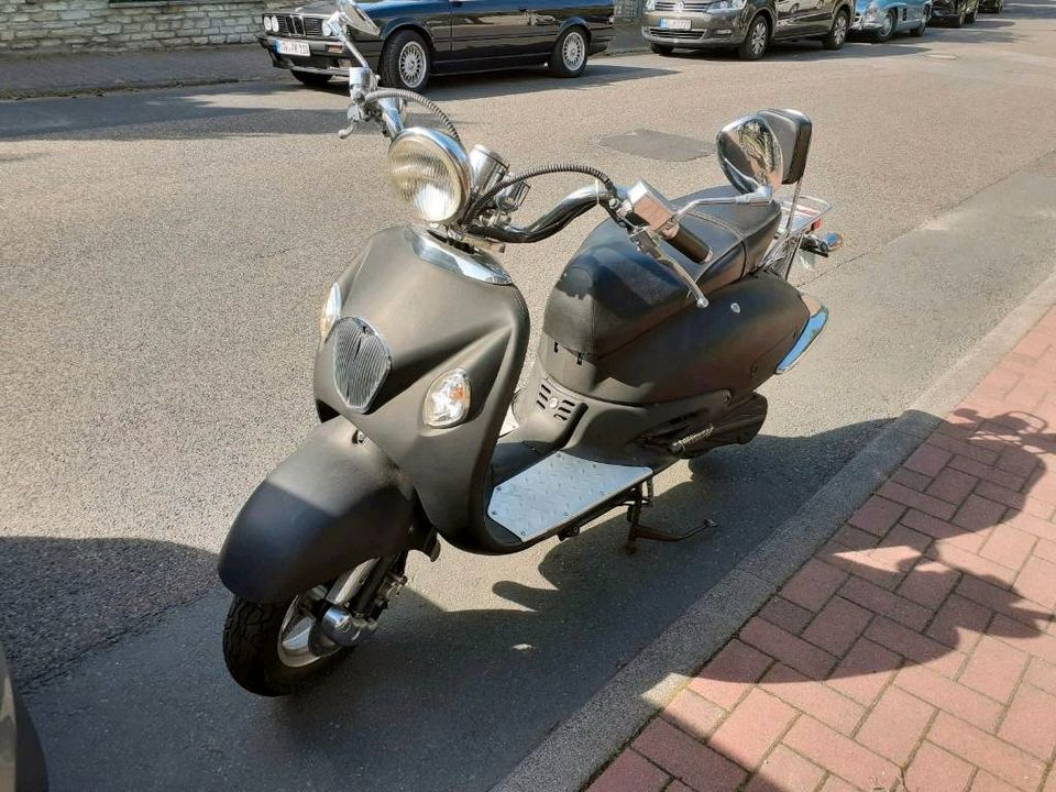

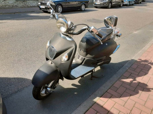

So... das Paket ist jetzt drin, geht wie "Schmidts Katze". Jetzt bischen Chromkosmetik und Lackausbessern, dann wir verkauft.
https://www.ebay.de/itm/333865097153
Danke !

So, das mit Akku jetzt wieder Fit. Auch wenn das Orignal ist, der Shopperlenker hat doch den Nachteil das er einem fast stört beim Lenken, da die Lenkerenden fast die Knie berühren. Was gäbe es alternativ in der Höhe was nicht so nach unten verläuft mit den Enden ?
Wenn ja bitte Empfehlung mit link.
Danke !
