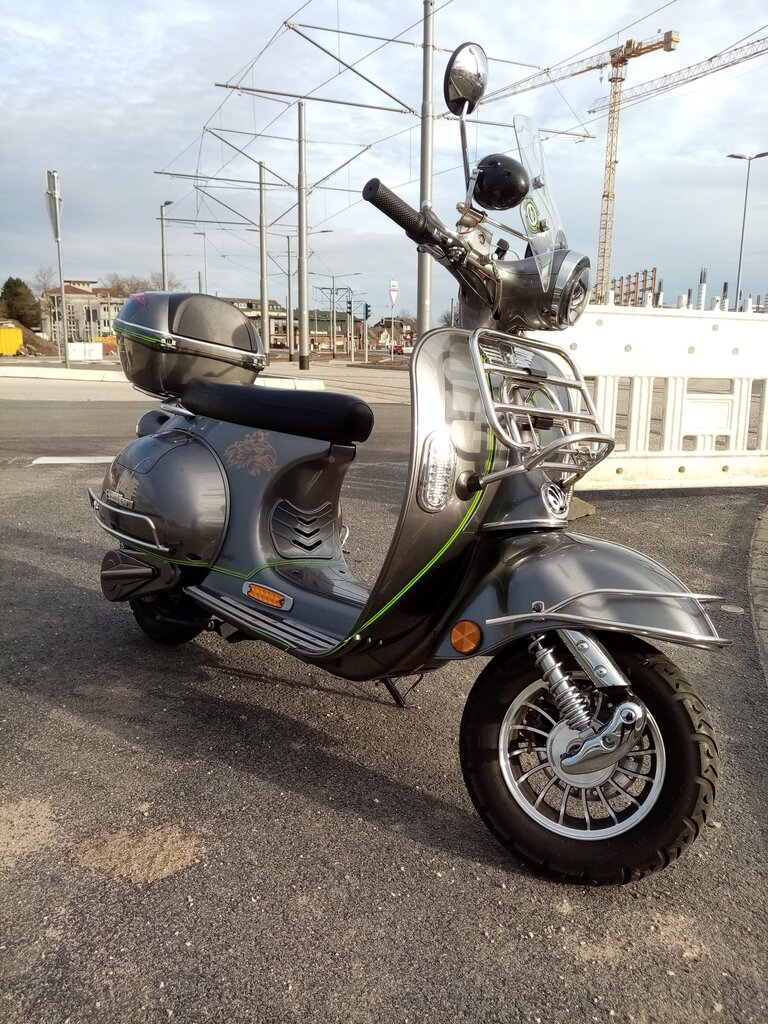

Ich habe die 12 Volt ganz pragmatisch am Rücklicht abgegriffen,für gelbe Seitenleuchten im Trittbrett .Die sind der Helligkeit wegen in Serie geschaltet,weil sie sonst zu hell wären.Ich will nachts ja auch gut in Seitenansicht gesehen werden.Dazu eine funkgesteuerte Radiokleinanlage (lt. Hersteller 2x10W ) mit Lautsprecher am Lenker .Funzt einwandfrei seit letztem Sommer.Dabei die Frage : wie belastbar ist der Wandler ? ...ich hätte nämlich noch mehr Ideen
