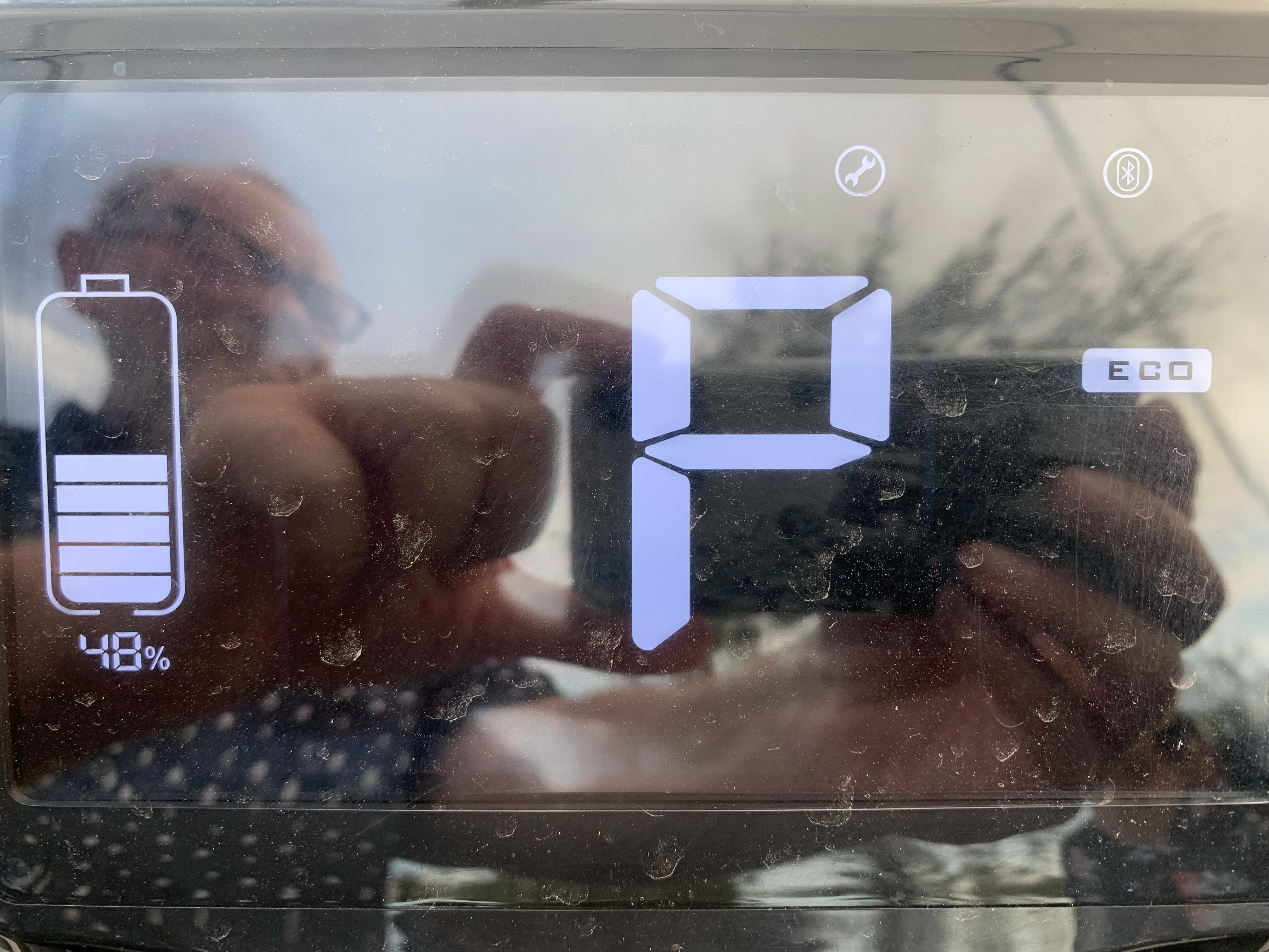

so. 1600 km. heute normal gefahren. beim einparken lass ich meine frau absteigen und möchte die letzten meter anfahren und auf einmal geht nichts mehr.
am display wird der schraubenschlüssel angezeigt (siehe foto).
in der bedienungsanleitung findet sich nichts dazu. was kann das sein?[attachment=0]

Re: Yadea fährt nicht mehr
Hast eventuell mit gezogener Bremse zu weit eingeschlagen und jetzt sind Stecker unter der Verkleidung lose
danke. habe es dann 30 minuten später noch einmal probiert und auf einmal gings wieder. habe aber nächste woche einen service termin und da lass ich alle steckverbindungen checken.
