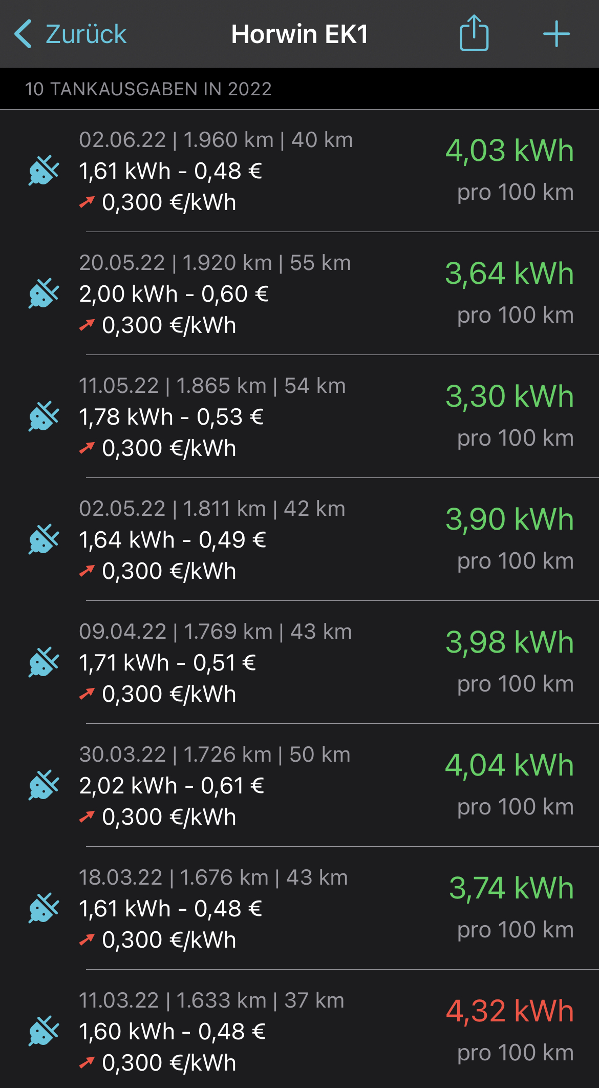

Leider muss ich dich enttäuschen. Ich fahren den EK1 mit 26 Ah.BusinessCat hat geschrieben: ↑Do 2. Jun 2022, 18:15Also sind beim Ek1 rechnerisch 62 km realistisch.
Im Winter dann eher 50km
Anfangs kam ich auf 64km realistisch (100 - 2%). Mittlerweile im "Normalmodus" realistische 50km.
Das liegt einfach daran, dass Horwin letztes Jahr ein Update rausbrachte, damit die Roller unter 50% Ladestand nicht so langsam werden... Damals hatte man unter 50% durchaus nur noch 42 km/h nach GPS. unter 30% nur noch 40 km/h. Das Update gibt halt länger mehr Dampf vom Controller an den Motor - das widerum erhöht den Verbrauch. Somit ist es eine verkürzte Gesamtstrecke, die zu schaffen ist.
Also realistisch mit aktuellem Software Update:
- Sommer (15° und mehr): 50 km - bei extremer Zurückhaltung und viel ausrollen auch mal 55km
- Winter (unter 10°): 40-45 km
Wenn du entdrosselt fährst (siehe andere Beiträge - die du ja kennst):
- Sommer (15° und mehr): 45 km
- Winter (unter 10°): 40 km
Das sind meine Werte mit einer Gesamtlaufleistung von ca. 2000 km.
Im Anhang dazu auch mal die letzten Ladevorgänge. Der aktuelle zeigt den Verbrauch unlocked… da um 4kW auf 100km … Normalmodus um 3,3kW auf 100km … macht schon einen Unterschied… aber eben auch gut durchzug
Und immer dran denken... Idealerweise nicht ständig unter 10% entladen. Eher zwischen 20 und 100% fahren... Lagerung / längere Standzeiten immer zw. 50% und 70%.
