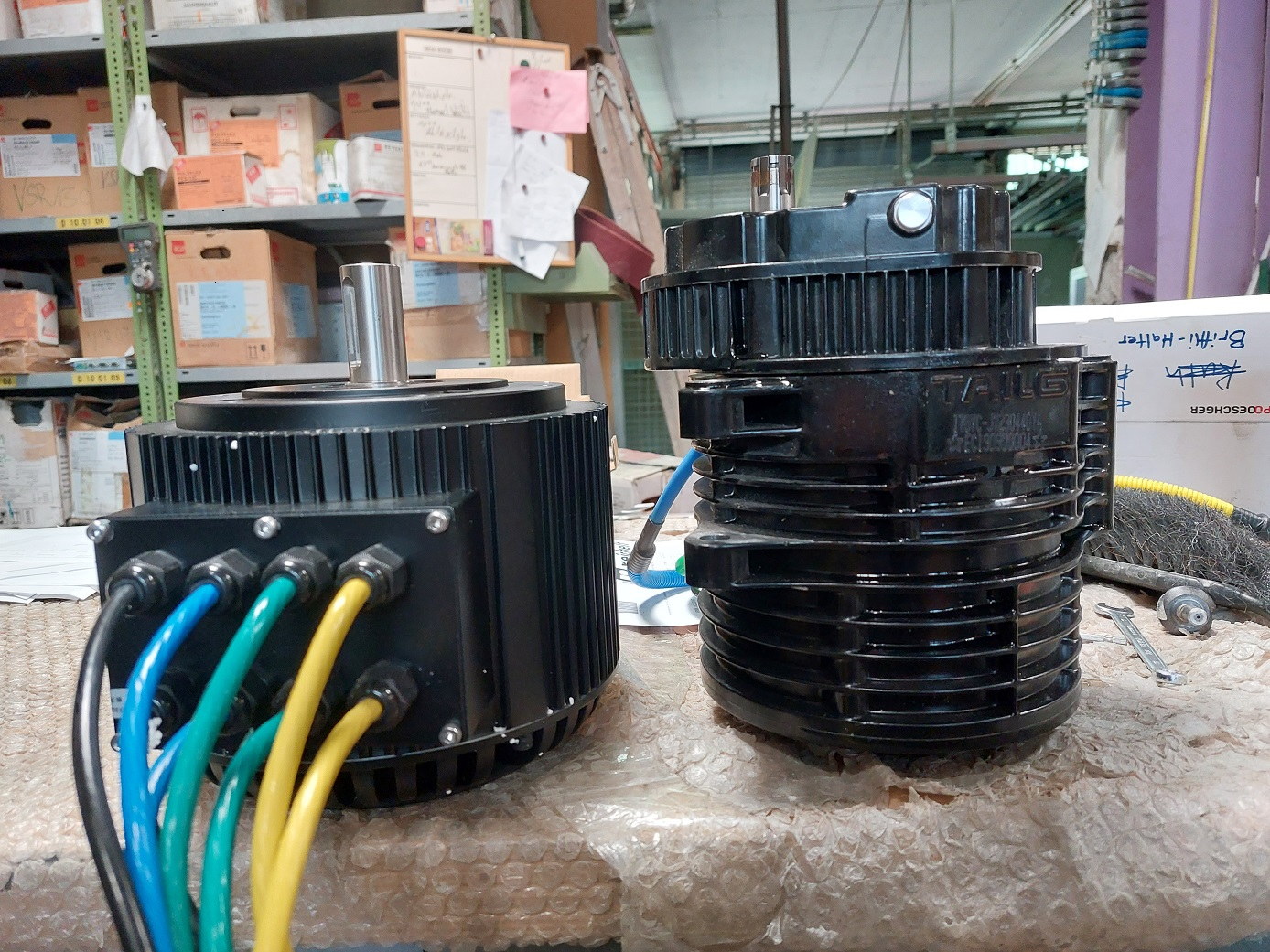

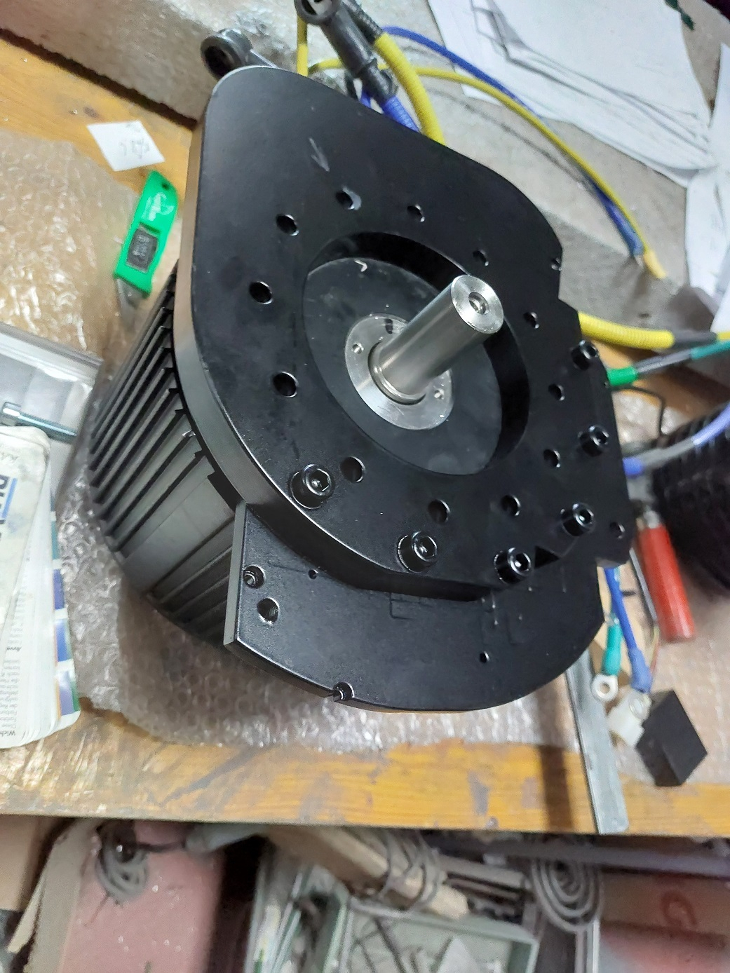

wie ich ja schon im anderen Tread angedeutet habe, soll meine CR6 etwas mehr Power bekommen.
Vor 10 Tagen bei Golden Motor bei Alibaba ein Set mit 10Kw Motor, Regler und allem drum und dran bestellt. Heute schon eingetroffen.
Motor macht nen ordentlichen Eindruck.Etwas grösser ca 30mm im Durchmesser und 5 Kilo schwerer.
Anbei noch ein Bildchen . Unterschied der beiden Motoren.

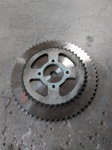

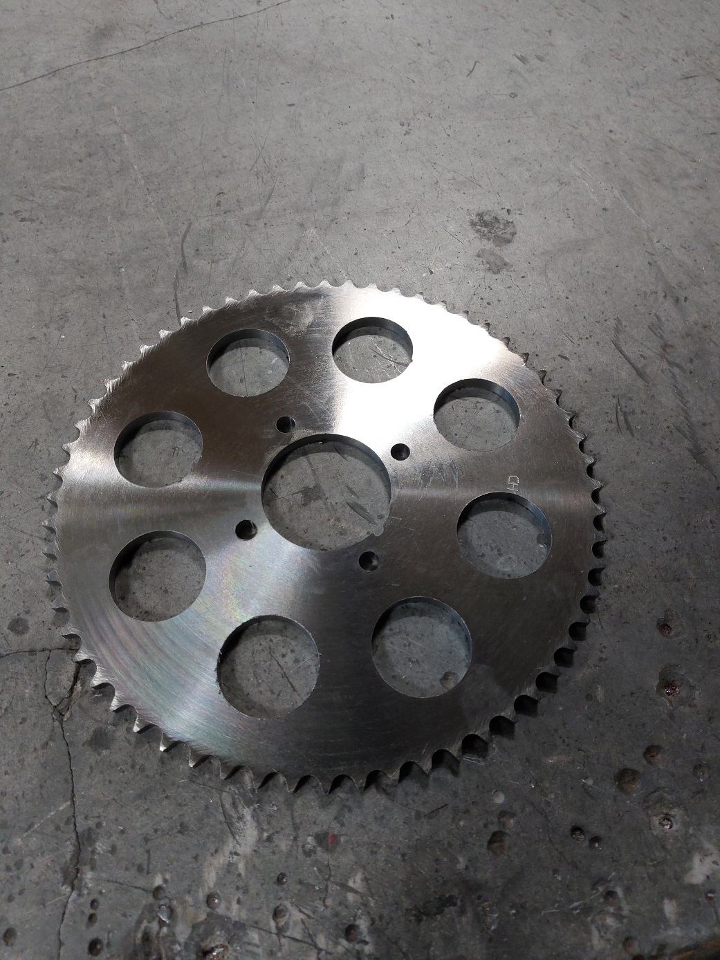

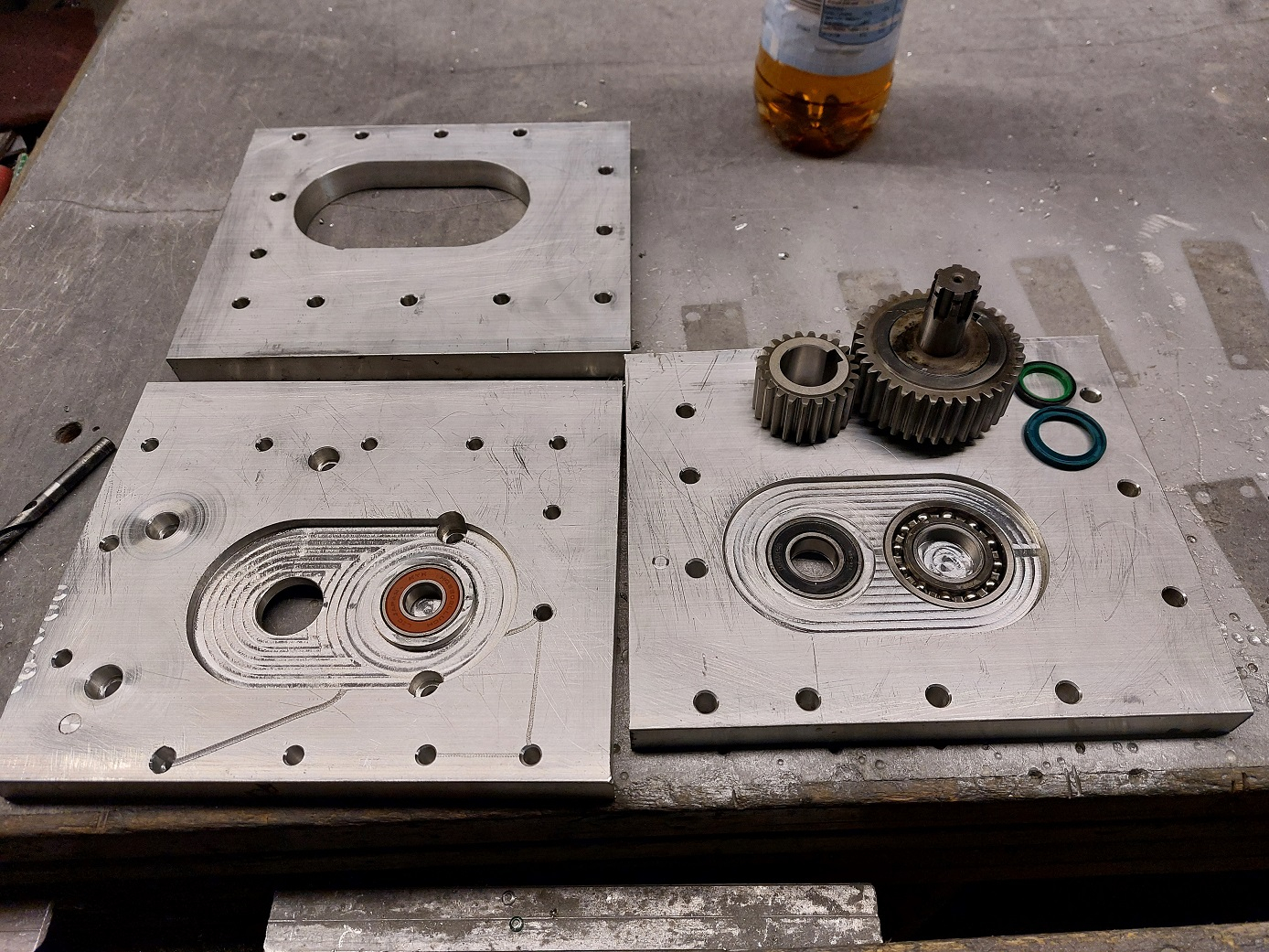

Ganz so einfach wird es allerdings nicht gehen mit dem Umbau , wie erst gedacht. Denn beim Ausbau festgestellt, der Originale Motor hat ein Getriebe angeflanscht. Also mal aufgemacht. Übersetzung 1:2.5 mit schrägverzahnten Zahnrädern im Ölbad laufend.
Erst dachte ich, Getriebe abbauen und auf den neuen. Habe ich aber gleich verworfen , nach dem öffnen. Erstens , zu mikrig. Die Lagerchen und das Motor Ritzel würden mit der gesteigerten Leistung nicht klar kommen.Dazu ist das Motor Ritzel entweder auf der Motorwelle aufgeschrumpft oder als ganzes hergestellt. Konnte trotz Vergrösserungsglas nicht genau feststellen was.
Also erst mal gedacht, mit dickem Zahnriemen. Mein Antriebslieferant hat mir aber gleich den Wind aus den Segeln genommen. So klein gibt es keine Zahnriemen, die bis 20KW halten. Denn so viel müsste die Spitzenleistung sein.

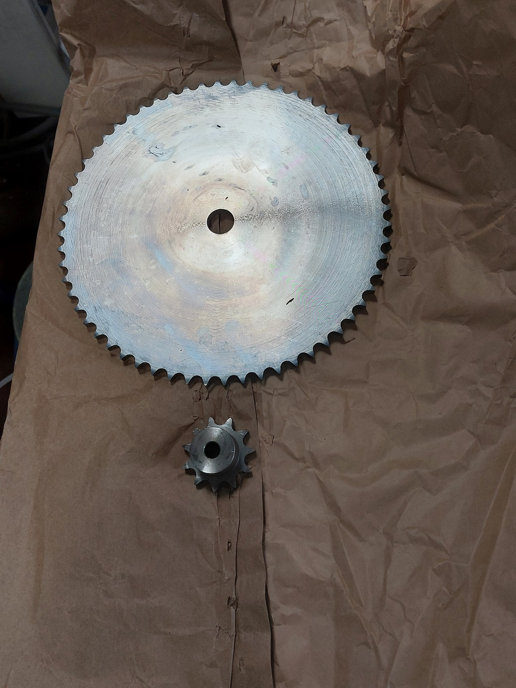

Jetzt bin ich noch am überlegen. Zahnradgetriebe , Kettengetriebe oder Direkt vom Motor aufs Hinterrad.
Ersteres habe ich mitlerweile verworfen. Zu grosser Aufwand. Zahnräder kann ich zwar auch bestellen , muss die aber nach der Bearbeitung zum Härten geben. Dann erst ne Holzform bauen , damit ich ne Gussform machen kann für das Gehäuse. Oder alles aus dem Vollen fräsen. Ginge zwar auf der CNC relativ schnell. Ne Cad Zeichnung und dann ins Cam wäre ne Sache von Minuten. Aber erst Material bestellen . Dann habe ich wieder keine Maschine frei.
kettengetriebe wäre in etwa der gleiche Aufwand.

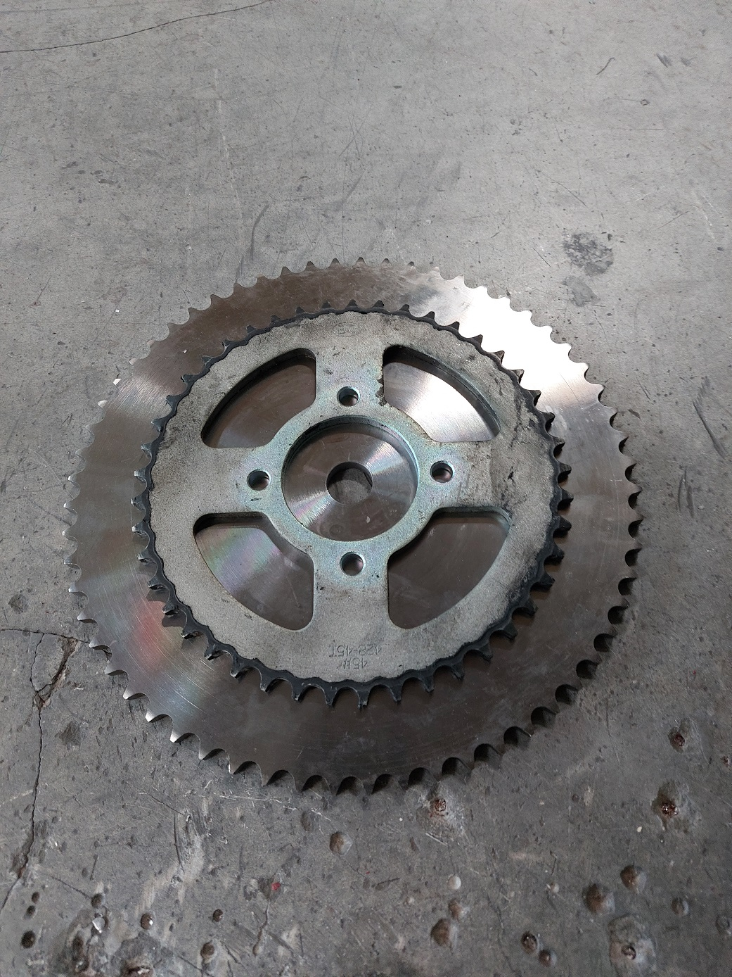

Also doch direkt per Kette zum Hinterrad. Das heisst aber Übersetzung ändern. Will ja nicht 180 fahren 100-110 reichen . Aber eben mehr Bums.Muss ich dann aber erst mal ausrechnen.Also dann neue Kette und beide Kettenräder neu. Das dann auch gleich etwas verstärkt.
Nachteil bei der Lösung,Motorlager werden sehr stark beansprucht. Hoffe , die sind Qualitativ gut. Aber wenn ich den Gesammteindruck des Motors in Betracht ziehe, denke ich, die Lager sind doch hochwertiger als allegemein von Chinaprodukten. Und wenn sie dann mal kaputtgehen, kann ich hochwertigere Lager verbauen.
Im Motorradrahmen muss ich etwas abändern. Motorhalterung verkürzen und das Ladegerät muss an einen anderen Platz. Ist sonst zu eng. Dann ne komplett neue Motorhalterung herstellen. Die Aufnahme ist ja komplett anders.

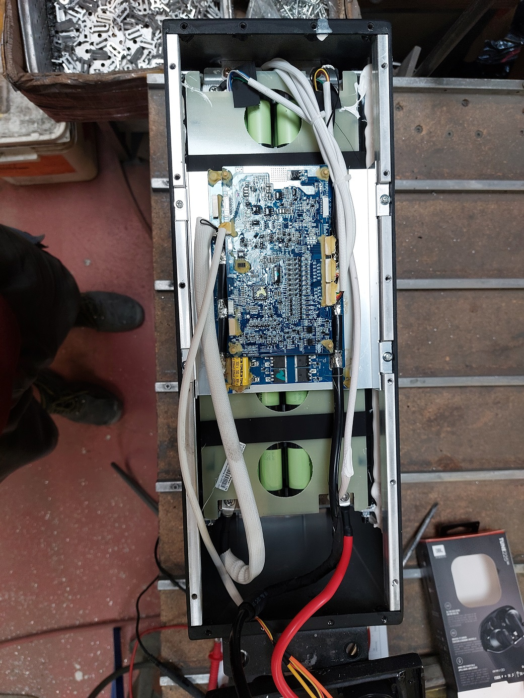

weiter geht es.Und ich muss sagen, bin immer mehr Negativ begeistert von Horwin. Hardware , also Rahmen ,Griffe , Räder etc sehr gut. Aber elektromässig. Katastrophe.
Warum? Also, als ich begann, umzubauen, alles ok , keine Probleme. Batterie mit 81 Volt abgesteckt. Gestern neuen Regler angeschlossen . Ohne Startleitung. Also nur die 3 Phasen für Motor und Plus Minus. Kann man nichts falsch machen. Dann original Batterie angestekt. Die zusatz Batterien stehen wegen dem Umbau in der Ecke.
Nach einstecken der Batterie. Nach Zündschlüssel an , Licht an, Scheinwerfer kurz getestet. Alles OK. Nur ,die Voltanzeige fängt an , runter zu zählen. Bis auf Null . Kein Strom mehr da. Perplex, ehrlich. Was ist das denn jetzt.Geschaut ob ich aus versehen irgendwo ein Kabel eingeklemmt hab. Nein, alles gut. Kein Kurzschluss.
Batterie abgestekt, par Sekündchen gewartet. Einstecken. Saft wieder da. Aber auch wieder nur ca 1 Minute. Zählt runter. Also wieder ausgesteckt, und jetzt eine der Zusatz Batterien geholt und angesteckt. Perfekt. Spannung bleibt.
Also noch mal die interne Batterie dran. Spannung fällt runter. Das gibt es doch nicht. Also mal Batterie Nachgemessen. 61 Volt. Hmm, das wäre ja tiefentladen. Wie aber um Himmels Willen soll das geschehen sein? Vor gut ner Woche mit 81V abgesteckt und jetzt noch 61V. Was ist passiert.
Ja nu , Batterie also ausgebaut . Machen wir sie halt auf. So kann ich auch gleich ein Foto einstellen, da ja der eine oder andere wissen wollte, ob es noch Platz drin hätte , für mehr Zellen.
Und da schon mal die gute Nachricht. Es hat noch Platz für eine Reihe.
Erst mal alle Anschlüsse in der Batterie geprüft. Erster Fehler, Nullkabel abdeckhülse weggerutsch. Aber da weit weg von irgendwelchen Plus Leitungen, kann das der Fehler nicht sein. Nun Messung auf dem BMS. 61 V Ok ? Also messen an den Batterie Polen. 81.5V Aha .Also BMS. Nur , das BMS hat ne LED die nen Fehler anzeigen sollte . Hat aber nichts geleuchtet.
Also alle Anschlüsse genauer ansehen. Und siehe da. Warum leuchtet da bei einem der Anschlüsse etwas Messing raus?Bei den Steckern sollte man nur Kabel sehen,nicht die Messingstecker. Tatsächlich ich konnte das Kabel einfach wegziehen. Das grüne Kabel war nicht richtig drin. Reingeschoben und mit 2 K Kleber fixiert. Jetzt ging die rote Led an. Für ca 30 sekunden, dann aus . Und siehe da, wieder 81V am BMS Ausgang.
Batterie wieder zusammen und eingebaut.
Freude herscht. Alles wieder in Butter.

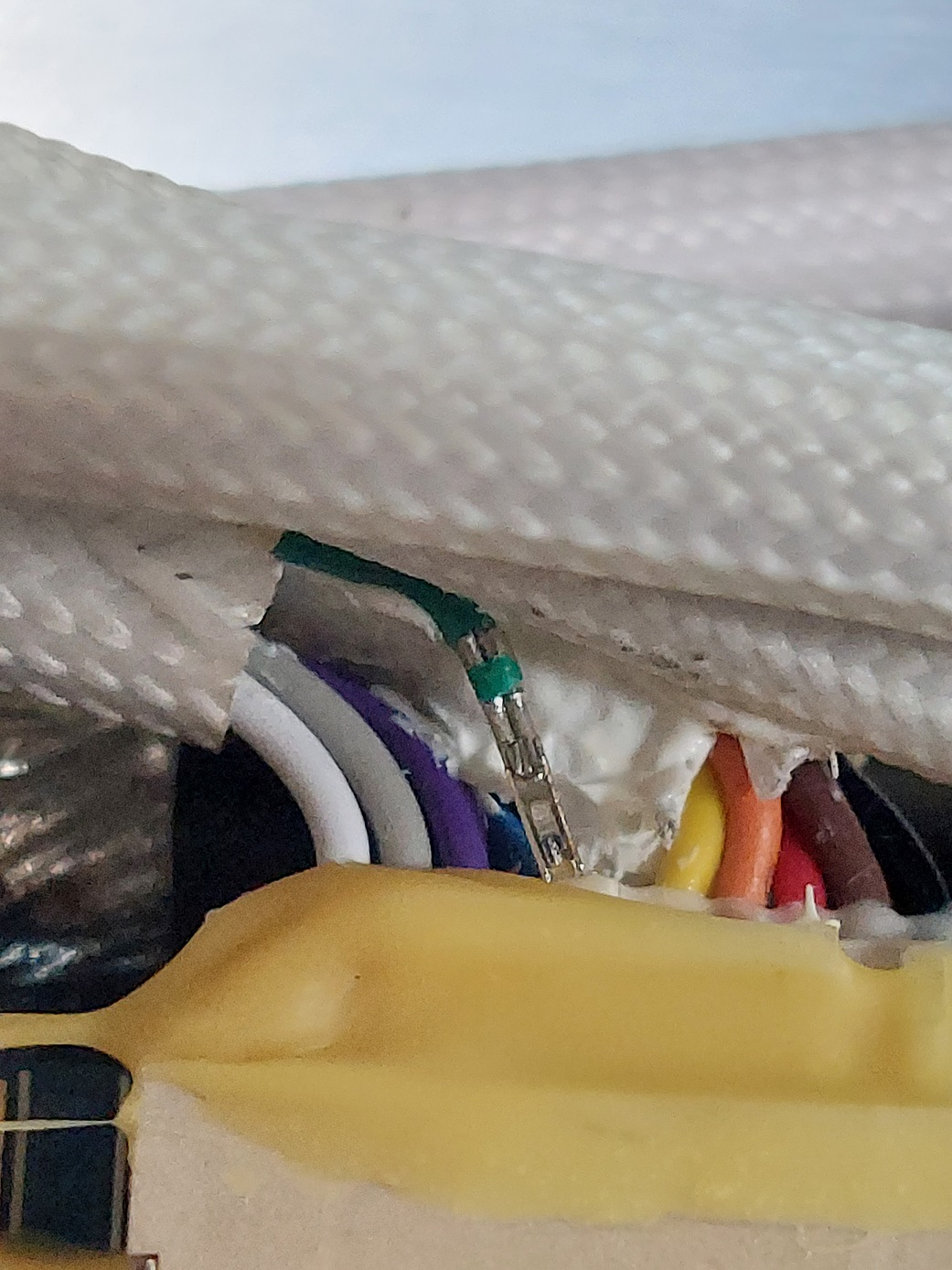

Das war jetzt die dritte schlechte Steckerverbindung an dem Fahrzeug. Was unverständlich ist. Das Motorrad wurde ja nicht bewegt seit abstecken. Alo kein Schütteln oder sonst was, dass man jetzt sagen könnte, das Kabel ist deswegen rausgerutcht.
Auf jedenfall eins ist sicher . Alle Steckverbinder, die nicht als richtige Stecker ausgeführt sind, ist billigstware. Extrem weich .
Hauptschalter hat 2 Flachstecker. Einer war abgerutsch. Beim Veruch draufzustecken, gleich abgebrochen.
Unter dem Sattel sind die Brems und Standerschalter Leitungen mit einfachen Rundsteckern zusammengesteckt.Also nur die Messingteile. Material so dünn, ein wenig dran ziehen und die gehen auf im Durchmesser. Kein Kontakt mehr. Gesehen weil eines der Kabel nur mehr leer rumhing.
Und jetzt noch das in der Batterie.

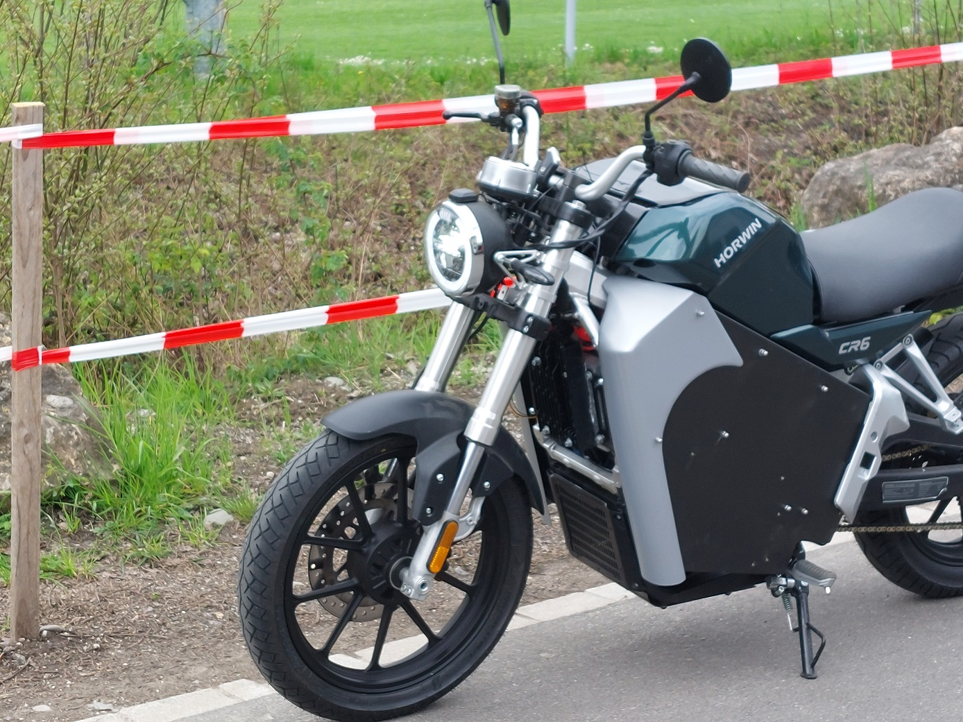

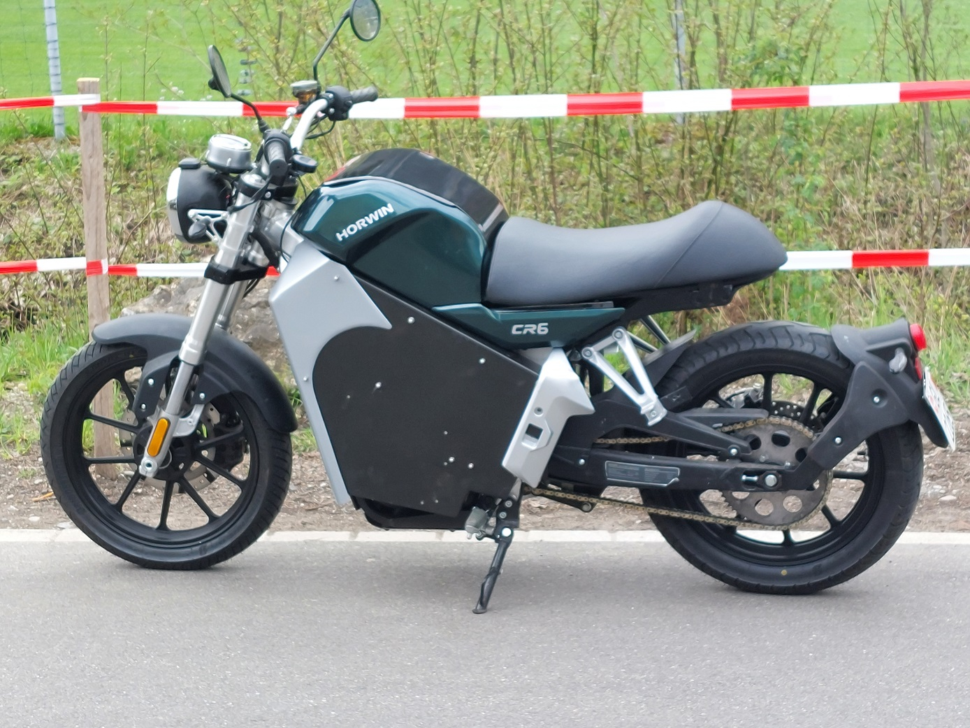

Heute , erste Probefahrt mit Original Batterie. Trottle nur ganz wenig aufdrehen. Etwas zuviel und BMS geht auf Überlast. Aber bereits so, irre.
Also zusatz Batterie passend geladen und angeschlossen.
Jetzt gibt es aber fettes grinsen im Gesicht.Das Teil zieht ab. Der Aufwand hat sich aber sowas von gelohnt.
Jetzt aber schnell noch wieder alles dran und dann auf Tour.
Was auch geil ist, ich habe jetzt nen Rückwärtsgang.Konnte ich super lösen mit dem Schalter für Low and High. Denn den Spargang brauch ich nicht.
Gruss
