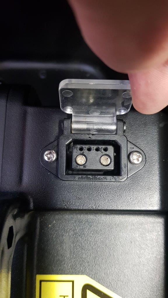

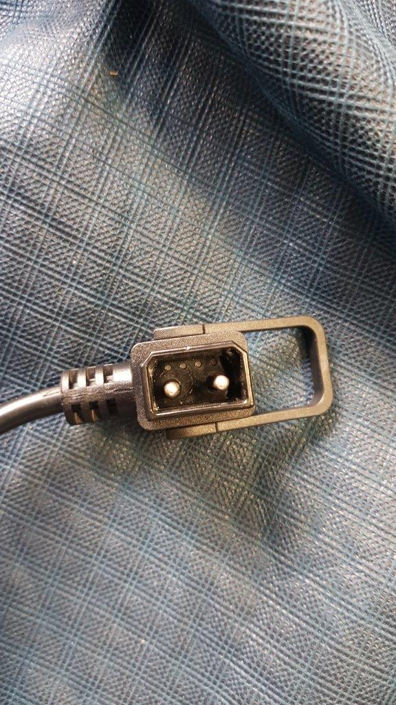

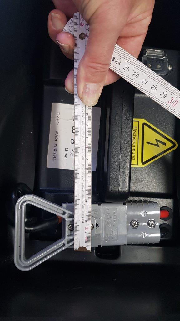

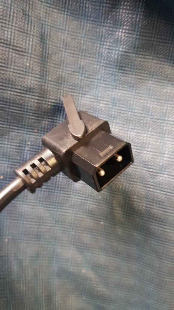

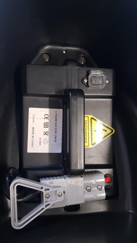

Hallo ihr Lieben, im September 2021 habe ich mir von Ecomobility Greenworld den Efun Lipo 70gekauft. Hier ist jetzt mein Bedarf an einem zusätzlichen Ladegerät. Serienmäßig ist ein 84V / 8A dabei. Ich selber habe bisher den Importeur in Neuss für eine Preisanfrage nicht erreichen können. Für ein zweites Ladegerät reicht mir ein bezahlbares 84V / 4A für ca. 120 Euro aus. Falls jemand ein Vorschlag für ein 8A Ladegerät machen könnte würde ich mich natürlich freuen. Aber nun zu meinem Problem: Bei keinem Ladegeräte habe ich den passenden Stecker gefunden, den ich zum Laden von meinem Akku benötige. Könnt ihr mir helfen den zu identifizieren und mir einen Tipp geben, wo ich Diesen her bekommen kann?
Hier denke ich, das die Ladung über den Ladeport am Akku erfolgen sollte, da dort die Ladung über das BMS reguliert wird.
Ich freue mich über eure Meinung.
Liebe Grüße aus Wuppertal, Holger

Der große graue ist ein Anderson SB50. Das kleinere Teil keine Ahnung, ist super-spezial...

Und hier ein 72V/84V 8A -Ladegerät konfigurierbar mit EU-Stecker und Anderson SB50 für den anderen Akku-Anschluss:
https://de.aliexpress.com/item/10050037 ... 06573%21sh

bin mittlerweile fündig geworden. Dank Hilfe von "Didi - didithekid" habe ich den passenden Stecker bei Aliexpress gefunden und bestellt.
Vielen Dank für die Hilfe.

Die von Didi eingestellten Links funktionieren nicht mehr, kennt jemand den Namen des gesuchten Steckers bzw. Hersteller? Sunra verwendet bei manchen Ladegeräten denselben und ich suche ein günstiges 20 s / 84 v Li-Ion Zweitladegerät.
Funktioniert das bei passendem Stecker auf jeden Fall oder gibts da eine Kommunikationsleitung vom Bms zum Ladegerät, die das Laden erst startet (und die speziell ausgeführt sein muss)?

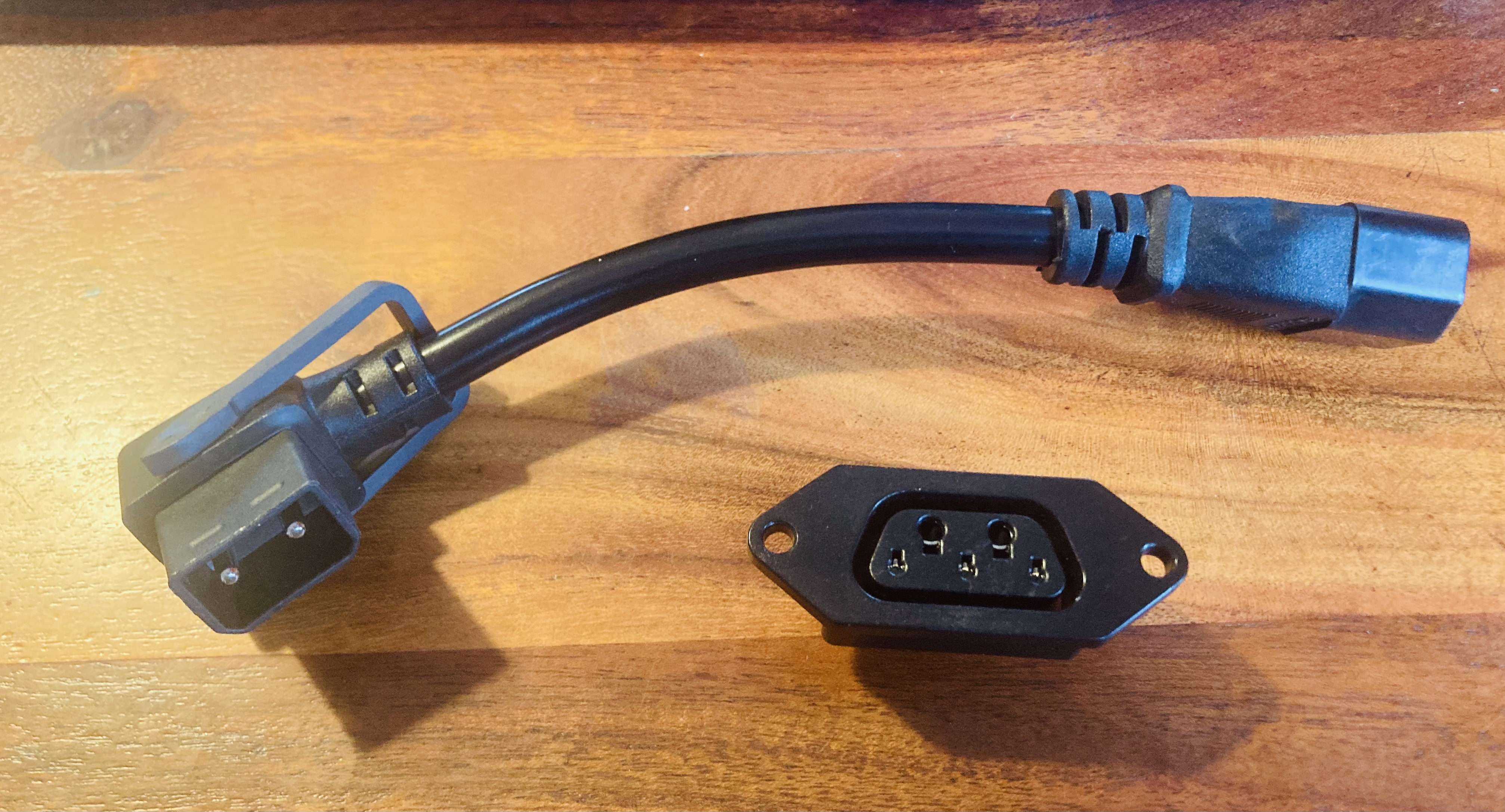

ich habe diesen Stecker am 13.11 hier bestellt:
https://de.aliexpress.com/item/1005004881927415.html
Heute kam er an
Die Cubertino hat den gleichen Stecker wie dein Roller.
Ich habe die im Fahrzeug eingebaute Ladebuchse beim Motron mal ausgebaut und dabei festgestellt, dass nur HV+/- angeschlossen sind. Deshalb gehe ich davon aus, dass es klappt.
Ich freue mich natürlich, wenn hier jemand schon Erfahrung in dem Bereich gemacht hat und das verifizieren kann.
LG Julian

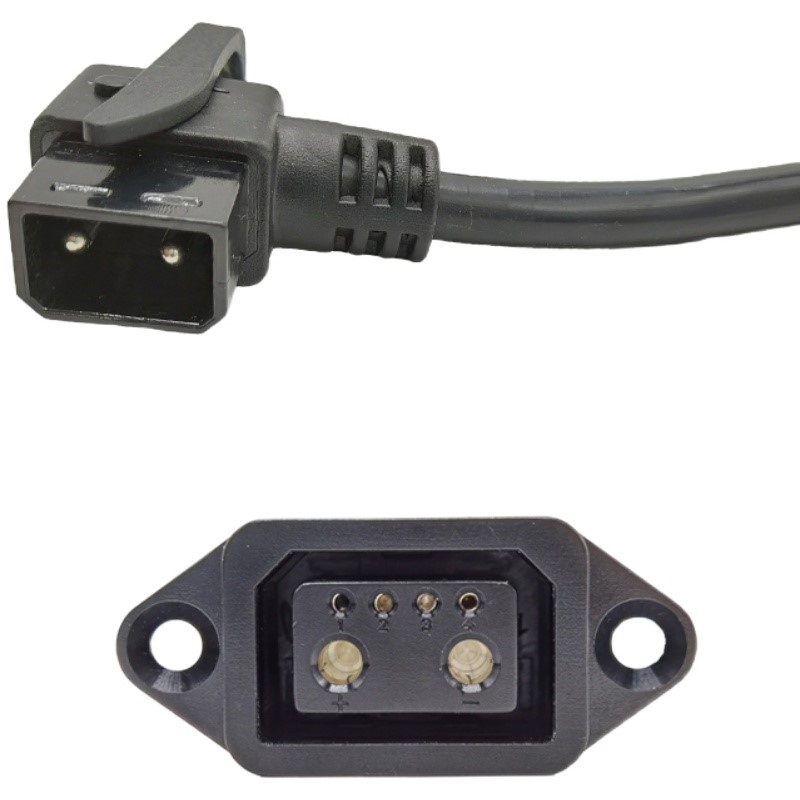

Die G-Buchse von NIU in neuer Form (mit Zusatzloch) passt vielleicht auch:
https://de.aliexpress.com/item/10050026 ... 00047145_5
Auf Aliexpress lohnt sich immer mal die Suche, Aber Angebote kommen und gehen.
