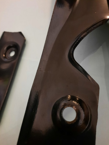

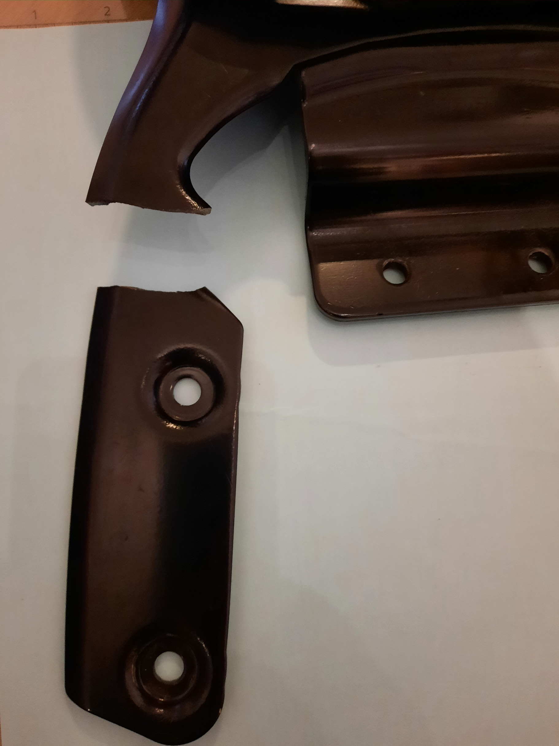

Bei meinem M+ Sport ist jetzt nach drei Jahren der Gepäckträger auf einer Seite gebrochen. Auf der zweiten Seite geht es auch schon los. Weiß jemand was das für ein Material ist und ob man das schweißen kann? Oder lohnt das nicht und ich sollte mir einen neuen holen? Drauf ist ein 26l Topcase von Shad. Schwere Sachen transportiere ich damit in der Regel nicht. Materialermüdung?

Alu-Druckguss vermutlich? Kleinste Lunker im Guss führen da zur Rissbildung.
