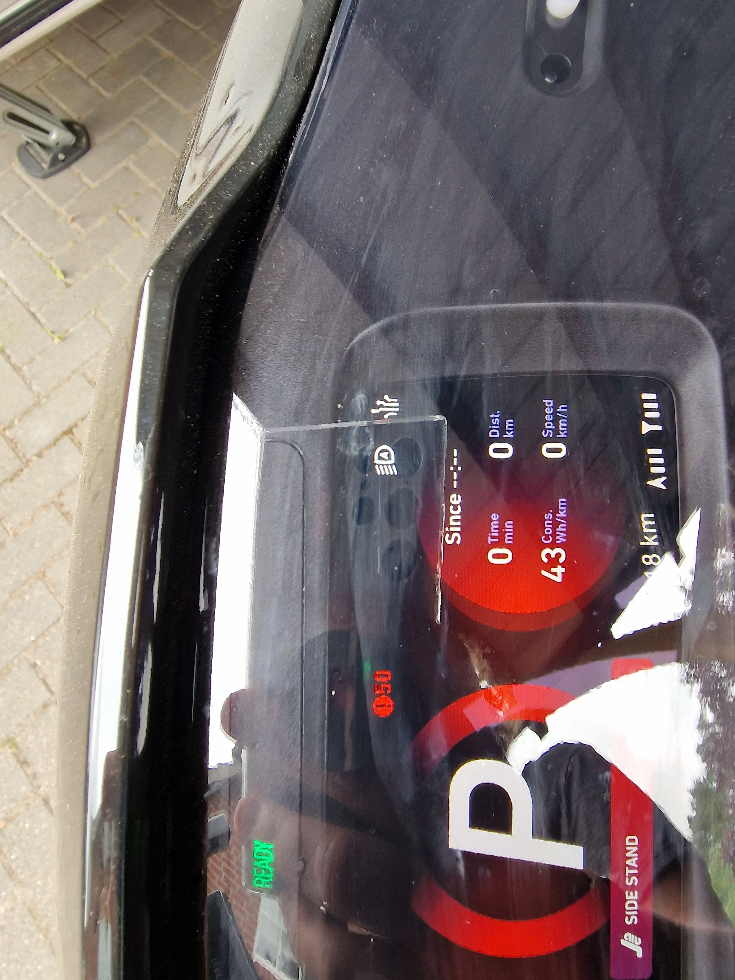

Hallo, ich habe meinen Roller gerade zum 1. X geladen, nun habe ich die Akku s wieder eingebaut und den Roller gestartet. Jetzt steht im Display eine !50
Was kann das bedeuten?

Ich habe inzwischen gesehen, dass es heisst das der 2. Akku zu voll geladen wurde, aber wie kann das passieren?

Lt. Betriebsanleitung ist das ein Fehlercode. Die 50 bedeutet wohl Überladung Batterie 2. Die Batterie befindet sich im Überladungsschutz. Weiter steht dort: Scheinwerfer zum Entladen einschalten. Prüfen Sie ob das Ladegerät defekt ist oder ein falscher Typ ist.
